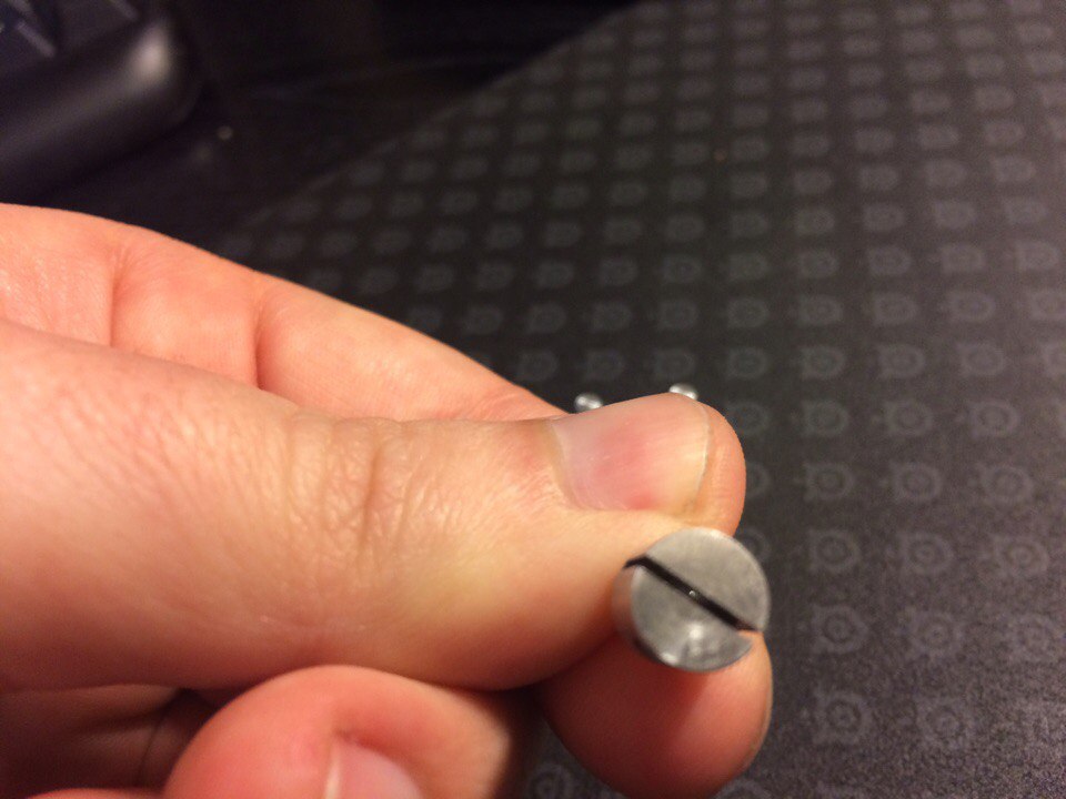

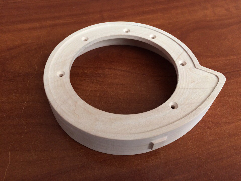

Лёгкое обновление: получил наконец-то шарнирчики. По старой доброй украинской традиции в паз толщиной 1 мм не залезает сталь толщиной 0.7 мм. Ну да ничего что нельзя было бы доработать с помощью напильника :spiteful:

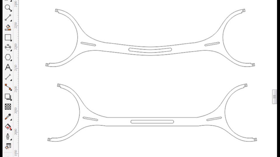

И нарисовано другое, куда более эргономичное оголовье, сделанное в результате работы над ошибками.
Отдал на лазерную порезку.
А кромку после лазерной резки мерили, зачищали? И как делали отверстия на оголовье: заусенец кто-нибудь снимал? :?:
Обижаете! Конечно зачищал. Мы ж помним - после сборки доработать напильником.

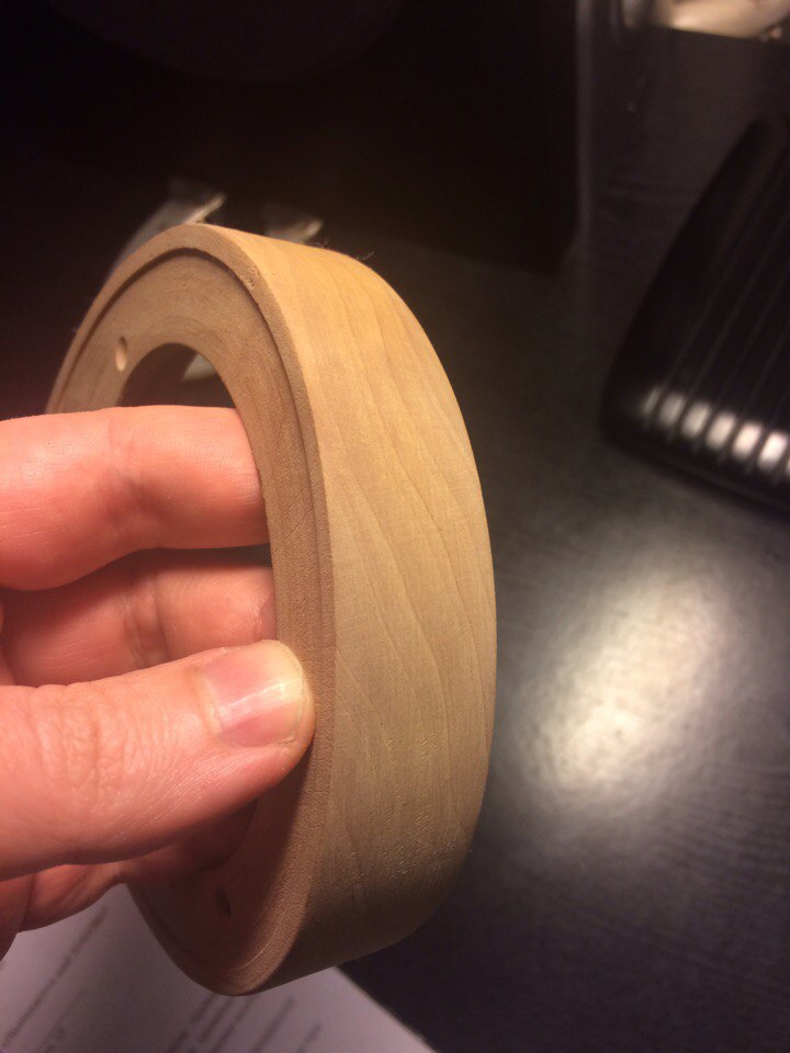

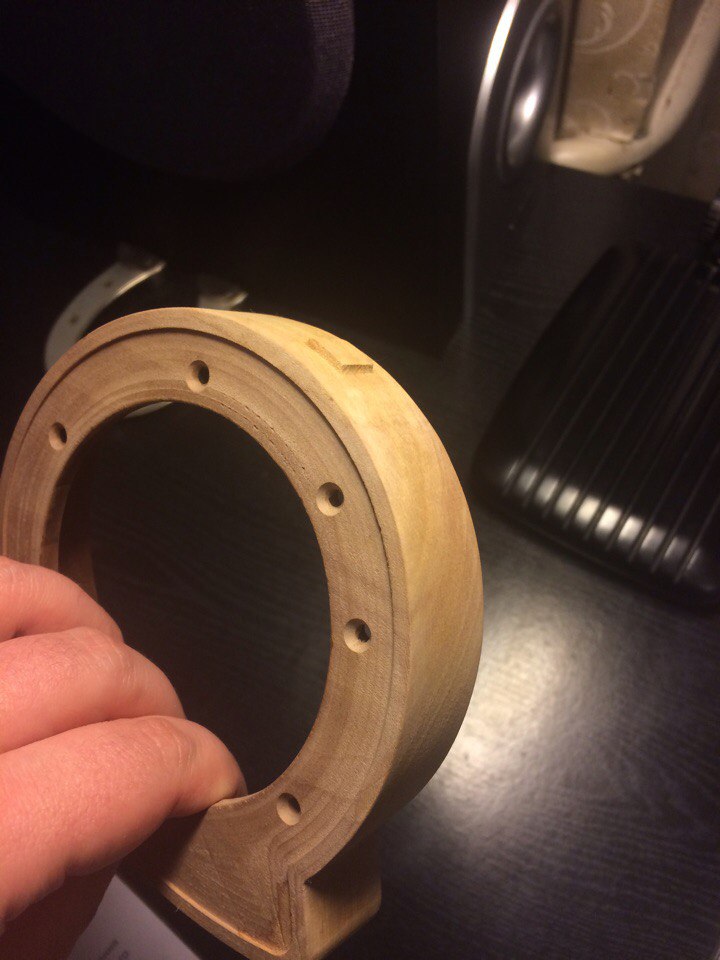

Просто пробуя разные сорта древесины внезапно получил идеальное по геометрии и удобству обработки изделие из груши. Не самая красивая древесина, впрочем. Я уже забил на эксперименты с деревом и случайно получилось.
post-24753-0-76905600-1491903807_thumb.jpgpost-24753-0-16307400-1491903808_thumb.jpgpost-24753-0-65368300-1491903808_thumb.jpg
На мой взгляд эти получились лучше всех.)

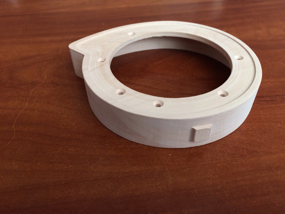

А чем пластиковые хуже? Форма та же. Но я в любом случае поиграюсь с пропитками\морилками и покажу что получилось.
Просто чаши из капролона реально выносливые. Я на них даже прыгал и не сломал. А тут голова постоянно будет болеть - а не поведёт? а не растрескается? а сучок не вылезет при обработке?
Изменено пользователем Гаруспик
Тут вопрос индивидуальных предпочтений. Вкупе с натуральной кожей, ручным изготовлением и т.п. натуральное дерево больше подходит. Это еще добавляет своего рода премиальности продукту, как штучному изделию-имхо.
Да ни чем не хуже, кроме того что за дерево можно больше попросить в финальном прайсе. Вон у аудезе ведь деревяшка ничего не несет в себе кроме внешнего вида (ну выглядит дерево хорошо, что поделать) и тактильно есть разница, или теже хешки пластиковые, вот кто из них смотрится "дороже", причем по прайсу вполне так существенно? И разве кто-то особенно разбирается что там внутри? Или теже н1000 и Х, позиционирование вполне определенное и к нему привыкли. Как говориться: вот вещь а вот погремушка... Вопрос в практичности и прочности он потом приходит, когда дерево треснет )))
А наушники за ~200 баксов с кожей и деревом это не будет подозрительно? :D
За 200 баксов это просто праздник какой то! :loveshower:
На мой взгляд, чашки из дерева выглядят наряднее, но менее надежны и, возможно, дороже в изготовлении. Я сторонник утилитарного подхода, то есть я за надежность и качество звука. Если удастся сделать деревянные чашки, не предполагающие проблем в эксплуатации и не стоящие как крыло Боинга, то, думаю, все будут только за. Но если это предполагает заморочки, то пусть будет пластик.

Потестирую на прочность грушу. Проблема в том, что вот данная доска будет отлично себя вести. А что дальше? Кто-то где-то недосушит и она треснет через месяц? Есть вопросы... Слышал что и ранние аудезе трещали в районе разъёма.

Пластик этот (капролон) дороже чем даже древесина экзотических пород.

По пунктам. Да, в дереве красивее и премиальнее. В дереве даже дешевле, но проблемнее. Если вы читали ранние части этого "сериала" то у меня должна быть дебилоустойчивая конструкция. Причем дебилы это не пользователи, а исполнители.
И тут мы плавно переходим к вопросу оголовья: а почему ж оно вырублено из цельного куска стали? :spiteful:
Что я сделал в уже заказаном новом оголовье: чашки сразу будут стоять под углом, держатели чашек (сами дуги) сделаны из более тонкой стали (профильная шлифовка) и будут пружинить принимая форму головы + глубокие мягкие амбюшуры. Я покажу что получилось и расскажу насколько это удобно. И да, я согласен, что оголовье hifiman образцовое. С него и драл же - использую такую же сталь, динамометром проверяю такой же прижим, купол над головой гну по тому же профилю и.т.д.
По поводу стабилизированного дерева - очень дорогой материал. Причём необоснованно. Но делать его самостоятельно нет никакого желания. Сегодня я приобрел вакуумный контейнер с насосом, завтра планирую купить льняное масло и пропитать в вакууме чашку. Затем полимеризовать под действием ультрафиолета. Посмотрим что получится.

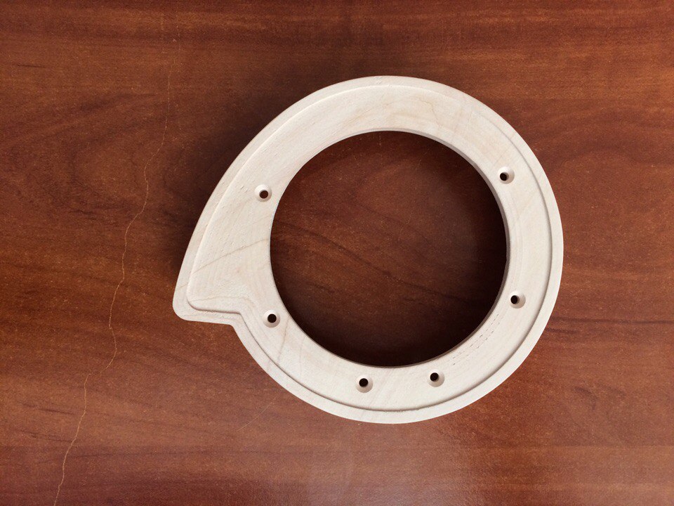

Заморил бедную грушеньку в парах аммиака в вакуумном контейнере. Вот вид через сутки:
Очень мне не хочется красить дерево. Это его грунтовать\шкурить\грунтовать\шкурить\красить\шкурить\красить\лакировать\полировать. ДА НУ ЕГО.
Я подержу деревяшку в амиаке дней 5, просушу и пропитаю маслом. Вдруг что-то более-менее зачетное без особых усилий выйдет?
  • Нравится 5
Приятный, спокойный цвет.
