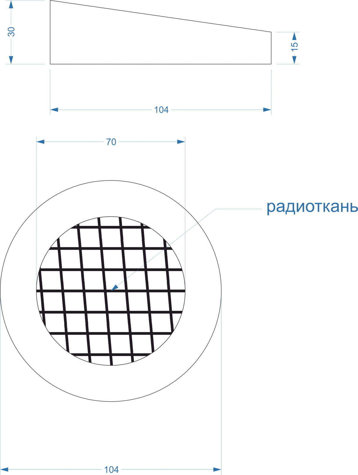

Вот чертеж амбюшур. Больше всего звук и удобство посадки мне понравилось, когда они не касались уха, а только головы вокруг уха. Ну и т.к. мембрана у меня диаметром 82 мм, то мне необходимо было получить максимально возможный вырез.

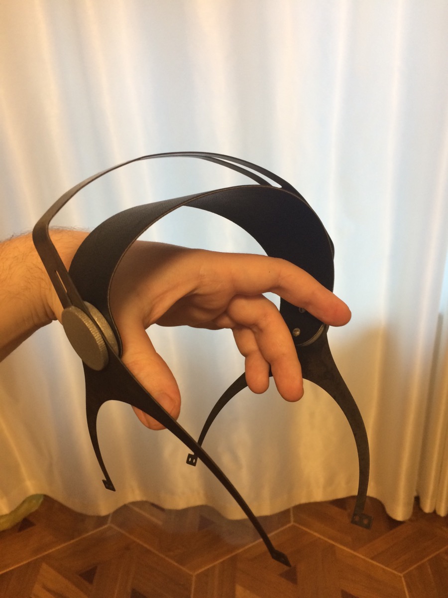

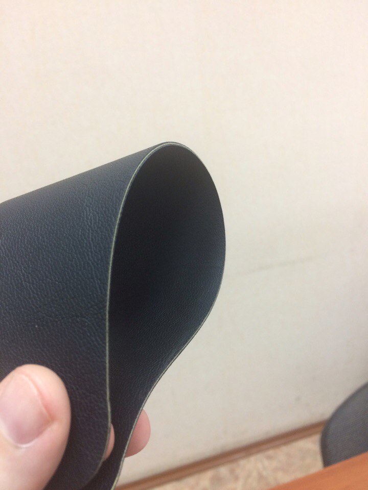

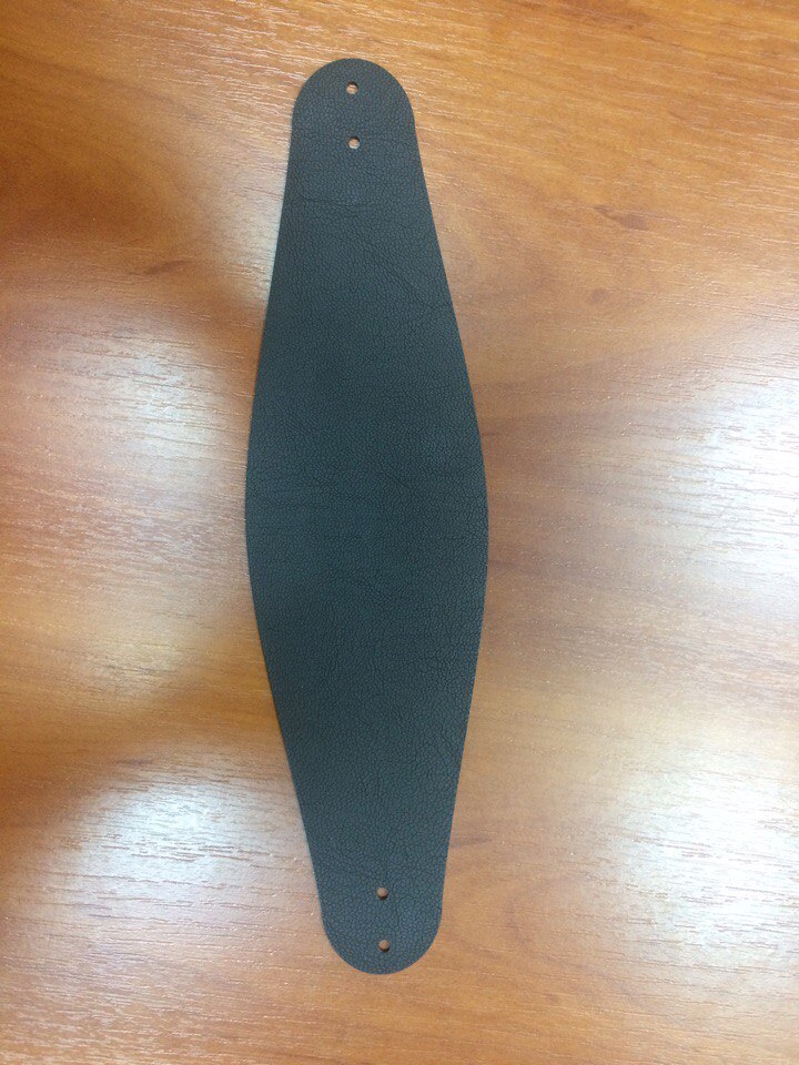

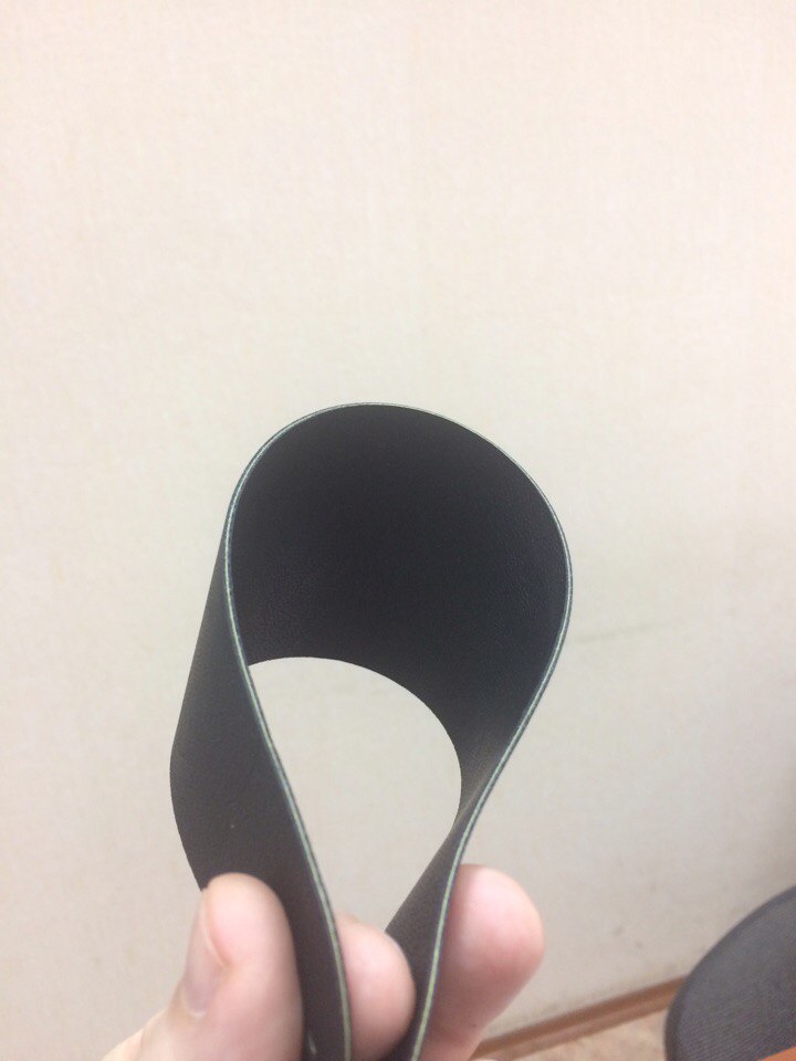

Как всегда мне накосячили с пошивом полоски оголовья, поэтому пришлось поизвращаться. Был куплен первый попавшийся кожзам и тоненькая пленочка порядка 50 микрон. На пленку с обеих сторон был наклеен двухстороннний скотч, а уже на него приклеен кожзам. Затем вся эта конструкция были вырезана лазером. Ничего не морщит при сгибании. Всё отлично и аккуратно. Сегодня отнесу в ателье чтобы сделали строчку по контуру. В идеале конечно ещё и торец чем-нибудь закрыть надо.
Ну, с этой деталью проблем возникнуть не должно.
post-24753-0-40069600-1490604123_thumb.jpgpost-24753-0-96616900-1490604123_thumb.jpgpost-24753-0-29979500-1490604124_thumb.jpg

пленка 50 мкм? Это же по толщине чуть толше пленки файла. Реально пружинит?
Наушники: AKG240DF-600,BD DT990, CAL!,Audio-technica AD500,Audio-technica AD1000,Audio-technika R70x
Изо/ОРТО : ТДС 5,5м,7,15,16,н21,н25, HiFiMan HE4,Audeze LCD2fazor,RealisticPro30, FostexT50RP, Sawafugi 32Om, 120 Om.
Усилители: Ламповый SE на 6н9с+6ф6с, Ламповый OTL (от Danfi) 6Н23П+ 4 шт 6C19П-В, LynxHA61, Lynx HA46(Germanium), Назаровский Pecik ver 3 , Семигор,
ЦАПы: Camelot Arthur v3.0: (на PCM1702+ ЦФ PMD100+выхлоп AD823AN),PCM58P+Germanium Output(Serg138), Назаровская Overture2.3(CXD1244S,TDA1541A), DIY TDA1541A(NOS), AsusXEO,
Плееры: iHP100(MM4),Сayin N5,FiiO X3, FiiO X3-II.
Ну вы же видите на фото. Пружинит, держит форму. И при этом очень мягко и удобно. Принимает форму головы отлично.
Зачем ею "пружинить", из-за нее не морщит как раз по всей видимости.
ПРОДАМ
На фото видно только, что не морщинит. Ну , дай бог!
Я вам сделаю фото как будет себя вести кожзам без пластикового каркаса и вы сами всё увидите.Он будет просто висеть как тряпка.
я не о конкретно вашем случае, у меня просто как раз вопрос не праздный именно в данном ключе для оголовья на заказ, висит/не висит как тряпка - можно толщину лоскута подобрать, а вот сделать тонкую кожу чтобы держала упруго форму и ее не морщило, эта идея мне понравилась.
ПРОДАМ
Что натуральную кожу, что кожзам при такой конструкции будет морщить. Нельзя давать материалу свободно перемещаться при сгибании. С этой задачей справляется пленочка.
Ну либо нижний лоскут надо делать меньше, греть его. Сшивать сразу на изогнутой оправке. Вобщем сразу много технологический проблем.
На оголовье hifiman (которое я купил и разобрал по винтику :D) кожзамовская полоска морщит при сгибании. Мне это активно не нравится.
Изменено пользователем Гаруспик
Думаете она не потрескается?
Ну возьмите плотный файлик и погните его. Получите ответ на ваш вопрос.

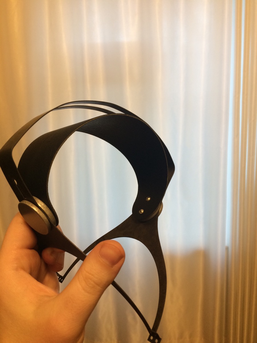

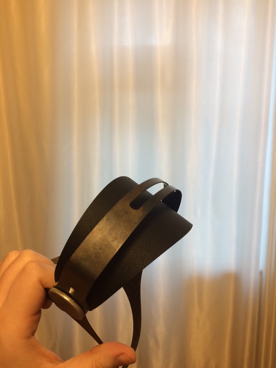

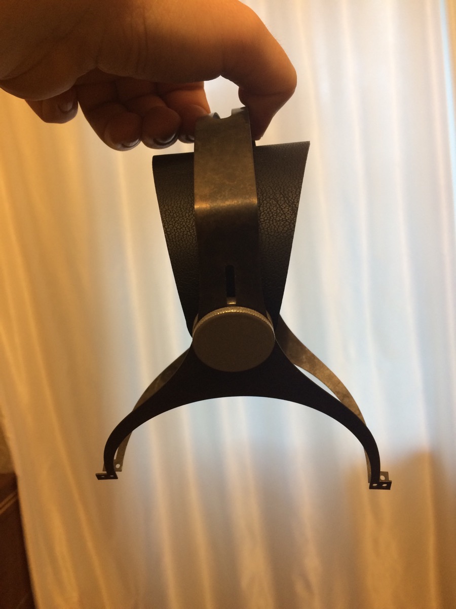

Так-с, работы по созданию оголовья считаю завершенными. Вот как это выглядит до покраски (ну и строчки нет).
post-24753-0-05669600-1490626939_thumb.jpgpost-24753-0-40092400-1490626939_thumb.jpgpost-24753-0-70578400-1490626939_thumb.jpgpost-24753-0-88276200-1490626939_thumb.jpg
Дуга будет белой, закрутки черными (как кожа). Обеспечивает хороший,но не чрезмерный прижим. Вот всё что вы видите в сборе на фото весит порядка 150 грамм.
Себестоимость изготовления того что на фото в единичном экземпляре стоит порядка 800 рублей.
Для того, чтобы предотвратить прорывание кожи отверстия для винтов будут усилены заклепками.
