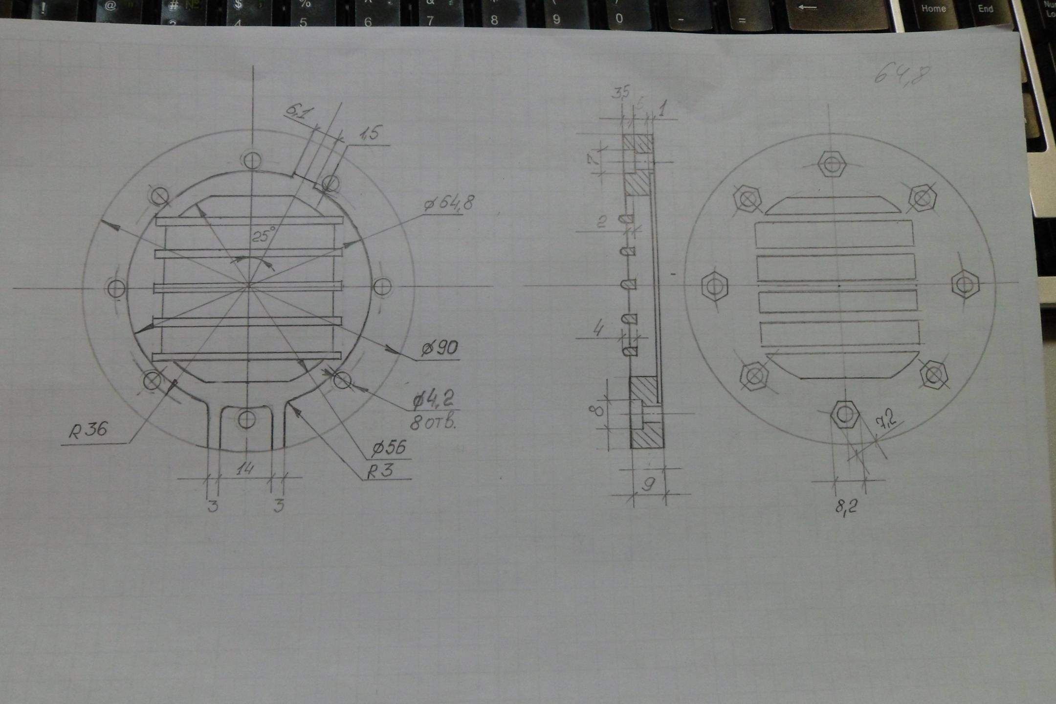

Собирался сделать мод ТДС-15 по типу Snorry и вот такие сооброжения:
1. Максимально открытые мембраны: магниты- http://magnet-prof.r...lypage.tpl.html
попросил намагниченность по стороне 2мм. мин.партия 50шт.-цена 1шт.получается пока 116руб/шт. срок изготовления и поставки 1.5мес.
2. изготовить методом 3д моделирования из пластика предварительную модель для опробования и корректировки-доработки, может что вылезет. Потом после окончательного утверждения 3д модели делается прессформа из силикона для точной отливки деталей из пластмассы (допуск 0,1мм). пробная деталь стоит около 1.5т.р. потом в литье по форме сказали что дешевле...
одной формы хватает на 20 деталей.
3. разъемы...только не китай!
http://www.west-l.ru...AMPHENOL AG3MCC
http://www.west-l.ru...q=AMPHENOL AG3F
это как пример...ну сами решайте.
Это пока предварительные наработки... чертеж на бумаге-не освоил прогу...
Если какие мысли будут-пишите...можно в личку...
С уважением всем-Георгий.

Собирался сделать мод ТДС-15 по типу cnorry и вот такие сооброжения:
А кто такой cnorry? )))
По поводу отливки в силикон. Я пробовал связываться - так себе технология.
1. 1500 за деталь - это чрезмерно дорого в данном случае.
2. 0,1 мм - это лукавство. Сама прессформа не являтся жесткой и размеры выдерживаются в ней в лучшем случае 0,4 мм.
3. Кроме этого при остывании пластик дополнительно деформируется.
4. Механическая плотность таких пластиков оставляет желать лучшего . Ее по центру будет просто выгибать, хоть сколько винтов по периметру делай.
P/S. Я не возражаю, если какие-то мои наработки используются для того, чтобы сделать что-то лучшее, чем у меня. Хотя бы на уровне технической идеи. Но в данном случае - увы, не лучше и даже дороже.

Кстати, как ни странно, я пришел к таким-же магнитам и формы сам, когда еще не посмотрел все темы...всё-таки мысли вертятся в пространстве...
Как вариант - себе так и буду делать - из каждой чаши выходит вниз гибкая трубка длиной 2---5 см и заканчивается кабельным mini XLR. Соответственно в них втыкаются стандартные кабели от Audeze. Отверстие в корпусе небольшое ( 4-6мм)- для того что бы прочная трубка вышла - прочность чаши остается выше, место дополнительное в корпусе разъем не занимает.
Всё так, но годится это лишь для себя. Представляете такое увидеть на полке магазина? :D
А вашу идею про переменную жесткость мембраны я понял. Реализовать её абсолютно не сложно. Можно вообще сделать чуть по другому. Допустим мембрана 85 мм диаметром. Внутри кольцо 75 мм в диаметре и шириной в 5 мм. Внутри этого кольца пленка как барабан. За пределами кольца есть 5 мм полоска где пленка не натянута и довольно свободно провисает. Это будет ТИПА подвес.
Спорить не буду. Возможно вы правы. А на полке магазина, в принципе представляю - с дизайнерскими отростками-косичками с mini XLR на конце. Но, как говориться поживем-увидим.
Тут, конечно поле для экспериментов. Можно и два и три кольца ( одно внутри другого) попробовать сделать.И разную натяжку. Результат предугадать невозможно. Вроде, ожидается, что кольцами мембрану ухудшаем - а звук вдруг необычным и интересным окажется. Сразу и коммерческий интерес возникнет.

Можно хоть пять колец зафигачить, это все понятно, вопрос из чего- какого материала, общая масса подвижки при этом вырастет непропорционально разнице веса пленок из-за этих самых "колец", что будет со скоростью импульса.

Исходя из опыта большой акустики - с импульсом ничего не произойдет. А вот отдача на вч упадёт.

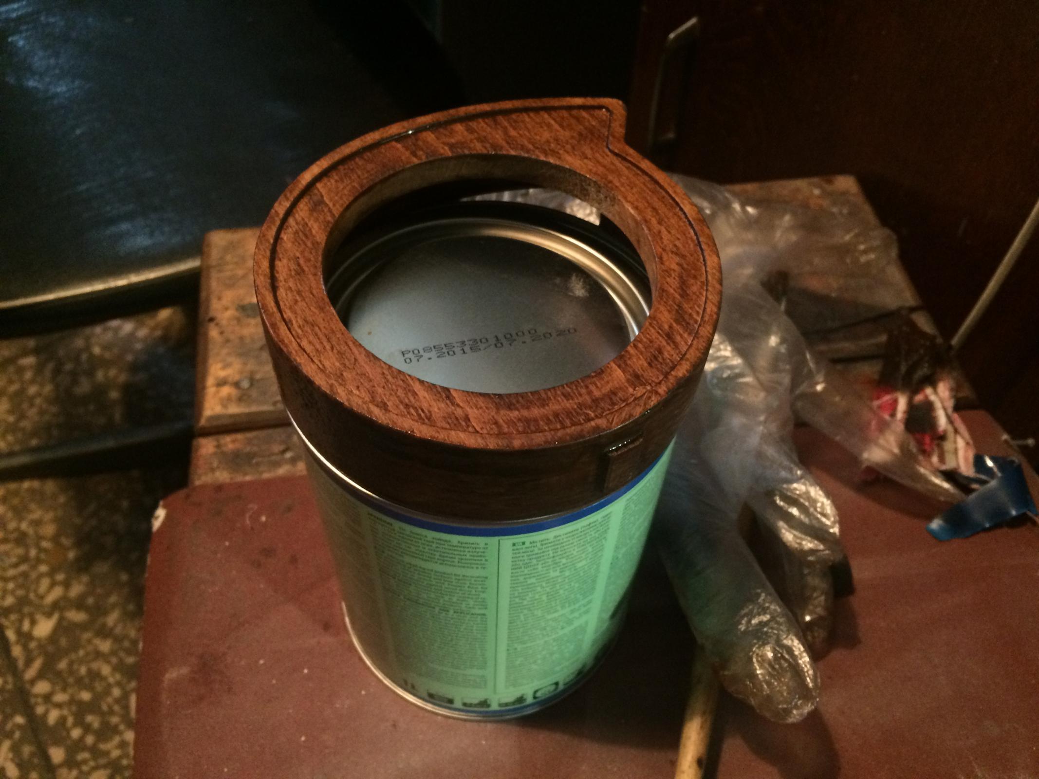

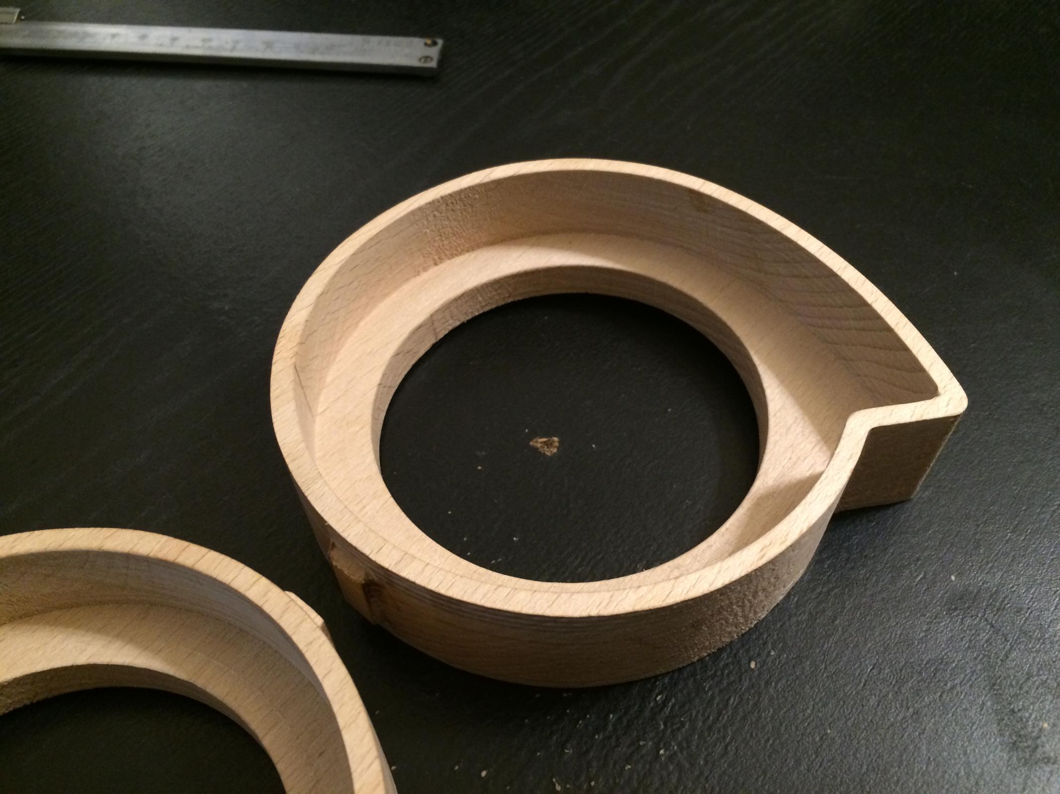

Выфрезеровал я чашки из дерева, на следующей неделе покажу фото. Вобщем-то получилось вполне себе крепенько. В руках не хрустят ;) Ещё надо правильно морилкой затонировать и маслом пропитать. Мои дизайнерские потуги вылились вот в такой прототип V2:
Рабочее название проекта Verum.
Изменено пользователем Гаруспик
@Гаруспик, может стабилизировать древесину, будет прочный во времени и красивый композит.
p.s. по мне, так лучше из алюминия делать чашки не гоняясь за гламуром)))
Изменено пользователем abasia
Тракт: Fiio K11 R2R+Stax SRM-212+Perun Ultimate
Было: Источники/ Dac LynxD47, Dac6v2SergioT, Energy Audio DAC wII, Arkhipov`s Laboratory DAC 1541, Arkhipov`s Laboratory DAC 56TTF, Audio-GD NFB-10ES, E-MU 1010 PCIe, DAC PegasusII+Amp, Audio-GD NFB11.32, E-MU 0202 USB, Philips CD304, DAC Raptor "AK4399"(Energy Audio), dac/amp S-AudioSystems Focus 2, Fiio K5 Pro AKM, Topping E30II, SMSL SU-1. Усилители/ Stax SRM-006t, STAX SRM-313, STAX SRM-212, SRM-717, KGSS, Demograf Tantal, Beta22 (Energy Audio), Lynx HA61, "Семигор", Alt №1 Element, Arkhipov`s Laboratory Universal EL, Arkhipov`s Laboratory Melo St/Lux, Audio Energy Mod3 С, Laconic Lunch BOX HA-06 PRO, Topping EHA5. Наушники/ STAX SR-507, STAX SR-303, STAX SR-007, STAX SIGMA, HiFiMAN HE-6, Hifiman HE-4, Hifiman HE-400, Audez e LCD-2 v.1, Sennheiser HD 800, Sennheiser HD 600 (Natural Sound), Audio-Technica ATH-W1000X Grandioso, JVC/Victor HP-DX1000, AKG K701, AKG K550, SONY MDR-MA900, GRADO SR 80i, Alessandro Ms Pro, Takstar hf-580, Cooyin sr-70, Hifiman Edition XS, Snorry Jolule, Stax Sr-202, Stax Sr-003, Perun Live Sound, Perun Ultimate. Слушал: DAC Helios153 (Energy Audio), Arkhipov's Laboratory DAC 63, Audio-GD NFB-10WM, Audez e LCD-2 v.3, Shure SRH-1840, Sennheiser HD 650, Sony MDR-CD3000, German Maestro GMP 400, BEYERDYNAMIC T5P, STAX SR-407, Stax Omega, STAX SR-009, Phenomenon Canorum
Может. Но цены удручают на данный материал. Однако, у меня есть вакуумный насос и я планирую поместить после тонирования морилкой чашки в вакуумную камеру,залить маслом и откачать воздух. Масло заместит воздух и полимеризуется. Ну, на экране звучит ничего ;))

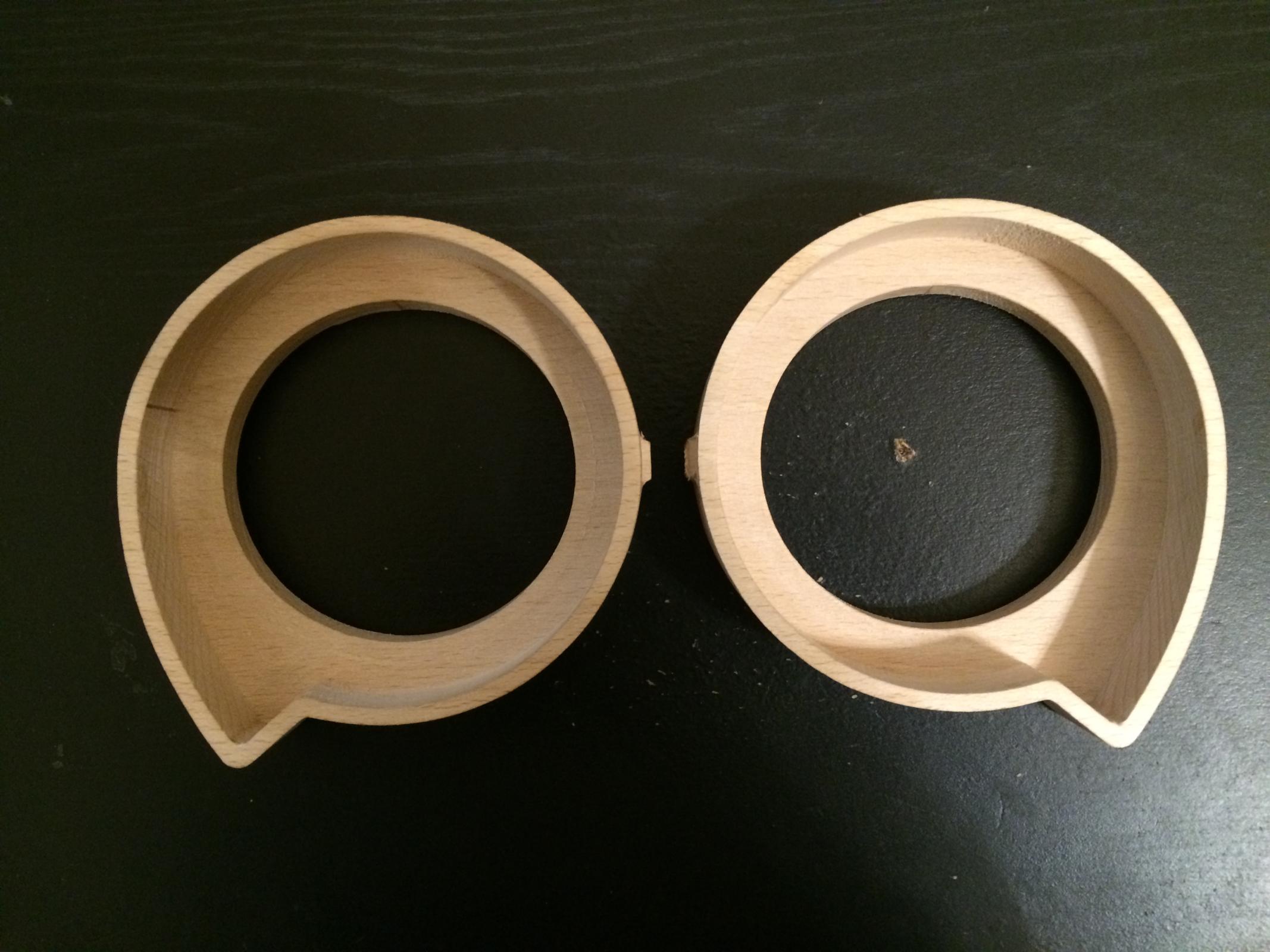

Покажу как выглядят чашки прямо после станка, без обработки наждачкой. И тут сразу новый опыт - дерево это не тот материал, где я могу указывать зазоры в 0,3 мм и всё у меня будет стыковаться с люфтом ;)
Конструкция крепкая, бросал на бетонный пол с 2-х метров. Очень легкий вес (около 40 грамм\чашка), недорого в производстве (15$ пара вместе с доской и работой). Попробую из фанеры то же самое выфрезеровать и просто закрасить "под пластик".
  • Нравится 4
По пустым чашкам о крепости судить еще рано. Когда будет вставлена магнитная система с оголовьем, вес увеличится и чашку может расколоть при падении заполняющая её магнитка.
Разумеется, ещё будут стресс-тесты. А ещё сегодня я выпилю из фанеры такие же чашки и проверю их на прочность. Потому что те из бука уже немного повело. Незначительно, но... И это за пол дня! Сейчас покрываю их морилкой и буду промасливать.
Вроде фанера стабильнее. Если меня устроит, то буду просто эмалью однотонной заливать. Вобщем посмотрим.

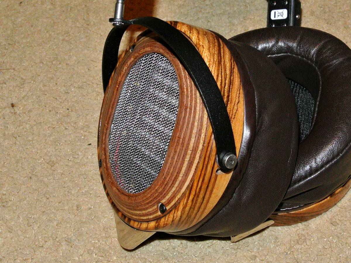

Еще одно решение - это сделать не из обычной фанеры, а специально изготовленной.
Для деталей некоторых модов использовал материал, сделанный мной из шпона.
Несколько десятков слоев, склеенных эпоксидкой под прессом в термошкафу. Слои чередуются с поворотом по волокнам древесины в 45 градусов.
Если чередовать слои шпона разного цвета, можно получить такие вот эффекты:
Также можно шпон перед склейкой окрашивать в любые цвета.
Но все это довольно дорого и трудоемко.
А обычная фанера даже наилучшего качества на стенках толщиной 3-5 мм расслаивается.

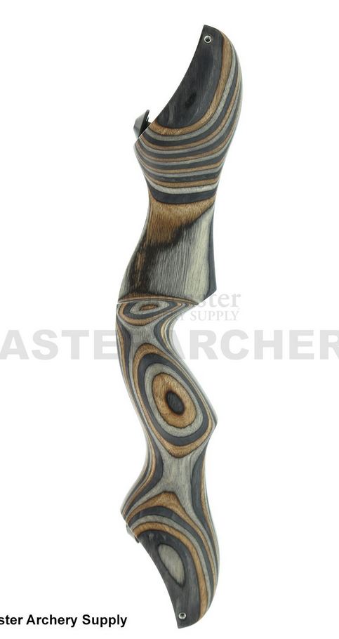

Еще одно решение можно подсмотреть у лукоделов.
Рукоятки луков склеивают тоже под давлением из брусков древесины разных пород:
Работают вполне успешно в условиях ударных нагрузок. Эффекты по цвету, внешнму виду можно получать самые разнообразные.

@Гаруспик, не сочтите за предвзятость, обратите внимание на то, сколько пользователей оценило ваш новый дизайн и название изделия, кажется у прежнего дизайна хоть несколько оценок было. Может толстенная V с "зубами" пугает? Те же Одины может и сделаны колхозно, но на картинке к дизайну особо и не придраться..
@Urez, такие рукоятки стоят 300-400$.
Накладки под руку на серийные луки - 42$. Склейка из брусков окрашенной древесины.
Технология трудоемкая, материалы разнообразные нужны, специальная оснастка и оборудование.
Также видел у биатлонистов приклады из таких композитов.
Изменено пользователем snorry

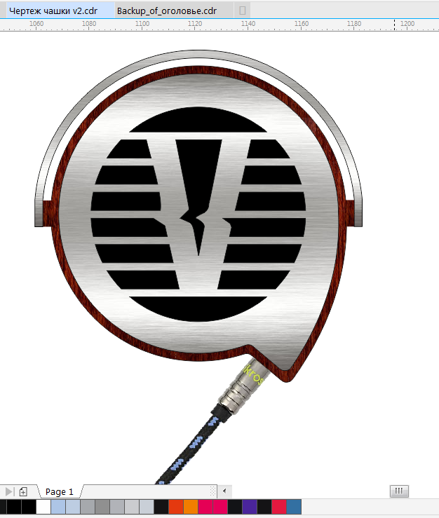

@666333, это не дизайн, это курица-лапой. Моя цель - создание работоспособного, надежного, легкого и не сползающего с головы прототипа. Как удастся - я пойду к дизайнеру. Но как я "спрятал" разъём мне нравится.

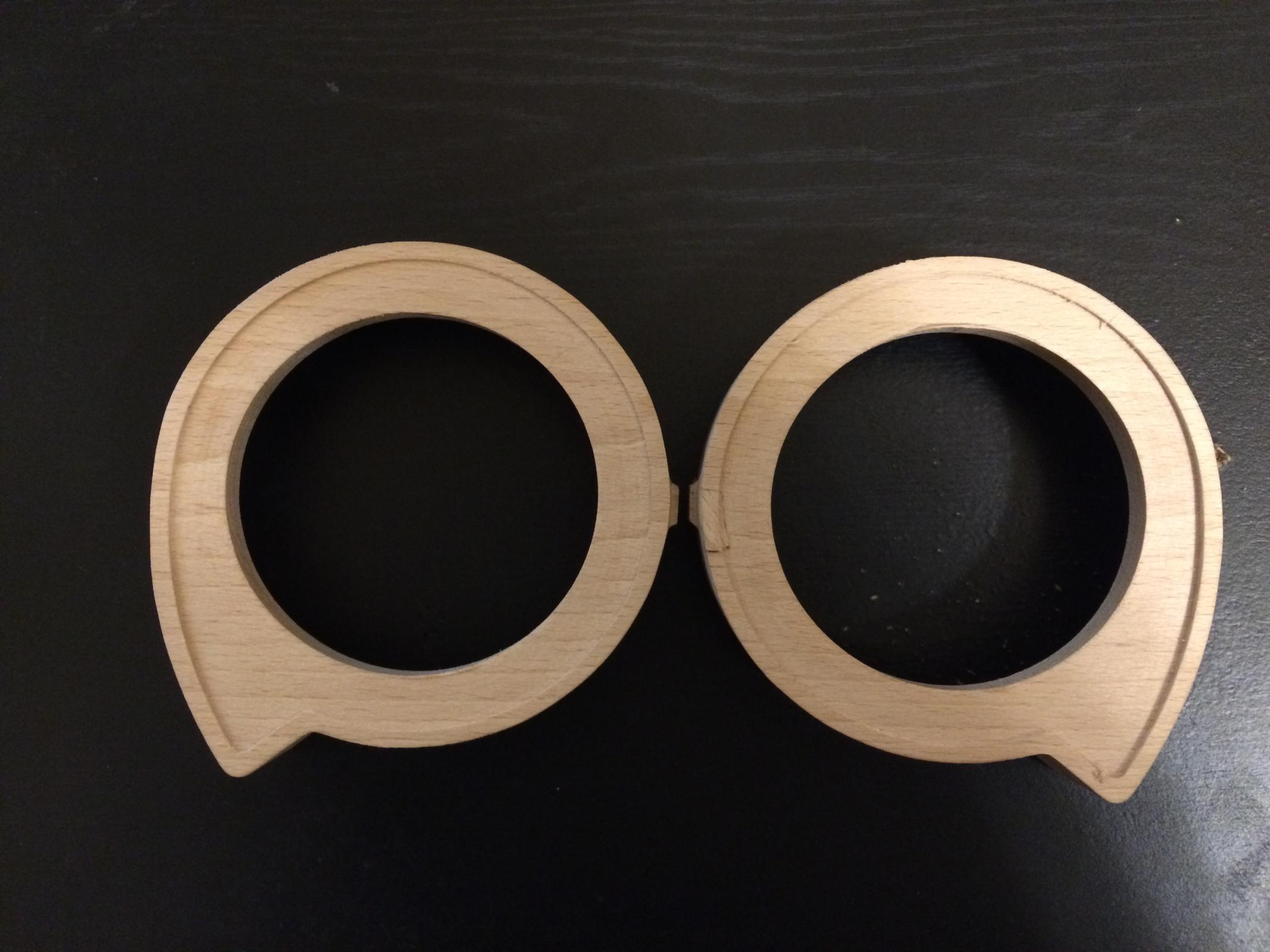

@snorry я прекрасно понимаю, что Вы правы. У меня 0 опыта работы с деревом. Выфрезеровал один комплект, "заморил" и узнаю масштабы бедствия. Но то, что Вы предлагаете слишком дорого и трудоёмко.
Сегодня получил из фанеры чашки. И Д Е А Л Ь Н О. Ничего не поведено, всё ровно, чётко, без задиров фрезы и.т.д. Надолго ли? Фанера ,конечно, выбрана дорогая. Но что с ней делать потом? Её можно закрасить в один цвет как-то? Не грунтовать же её километрами шпаклевки? Потому что видок стрёмный.
@Гаруспик, бамбуковая склейка после обработки не деформируется.
Используется на lcd-2. Материал недорогой.
