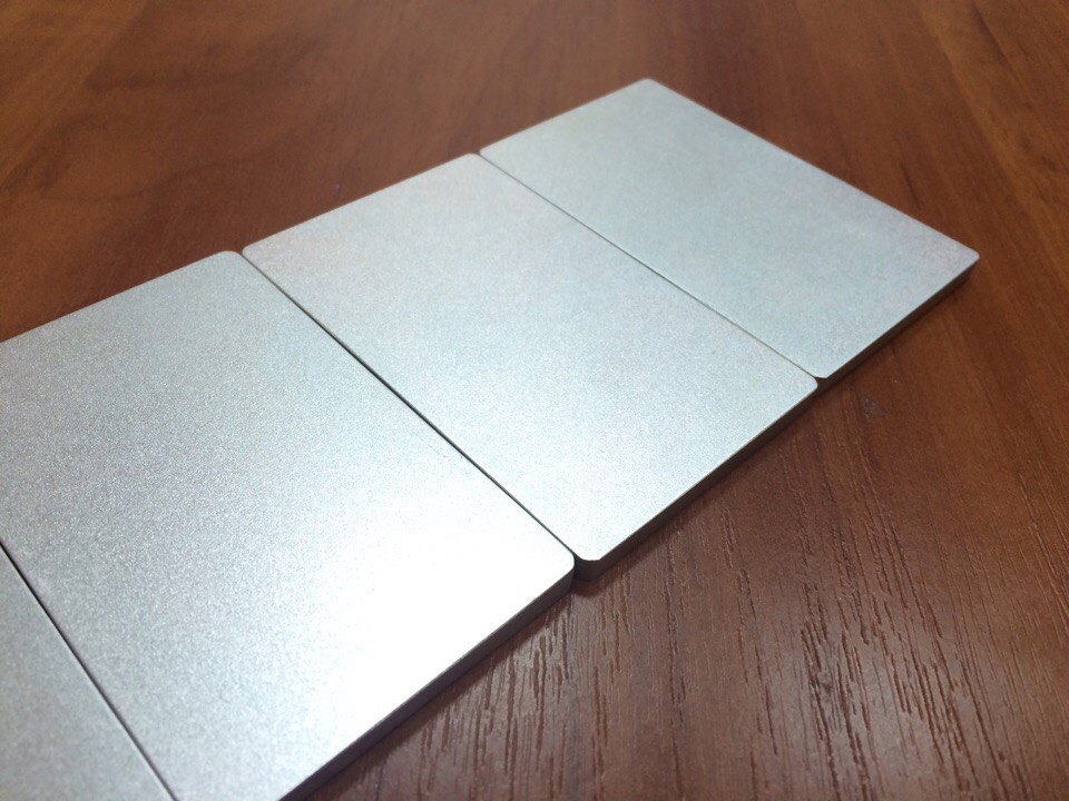

p.s. Научился анодировать алюминий. Чашки уже выточил для более вменяемого прототипа и теперь думаю о том, чем их покрыть и тренируюсь на другом изделии.
Правда не могу уменьшить зерно и сделать сатинирование однородным, как на айфоне. А то похоже как будто серебрянкой задул.
Нормально покрытие получается!

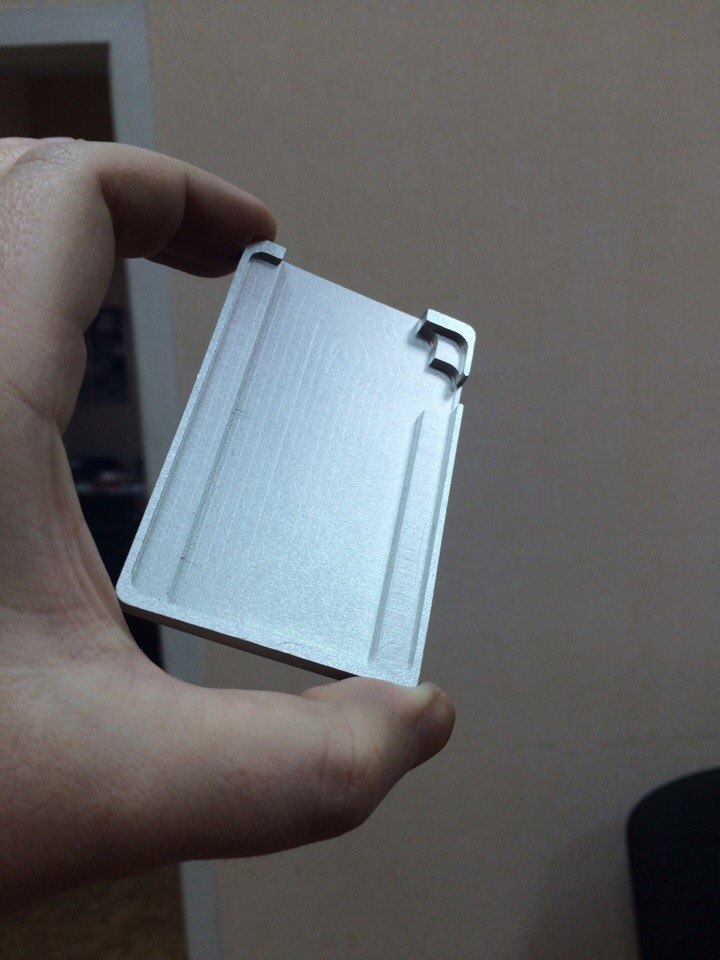

Дошли руки до возобновления проекта. Как я уже говорил, хороший корпус сделать сложнее, чем хорошие излучатели. Вот примерная модель чашек. Фрезеровать буду из бука. Потом морить чем-то темно-красным и промасливать. Попытался уйти от стандартного решения по выводу разъёма. И чтобы это была одна деталь, а не как у audeze.
Как вариант - себе так и буду делать - из каждой чаши выходит вниз гибкая трубка длиной 2---5 см и заканчивается кабельным mini XLR. Соответственно в них втыкаются стандартные кабели от Audeze. Отверстие в корпусе небольшое ( 4-6мм)- для того что бы прочная трубка вышла - прочность чаши остается выше, место дополнительное в корпусе разъем не занимает.
