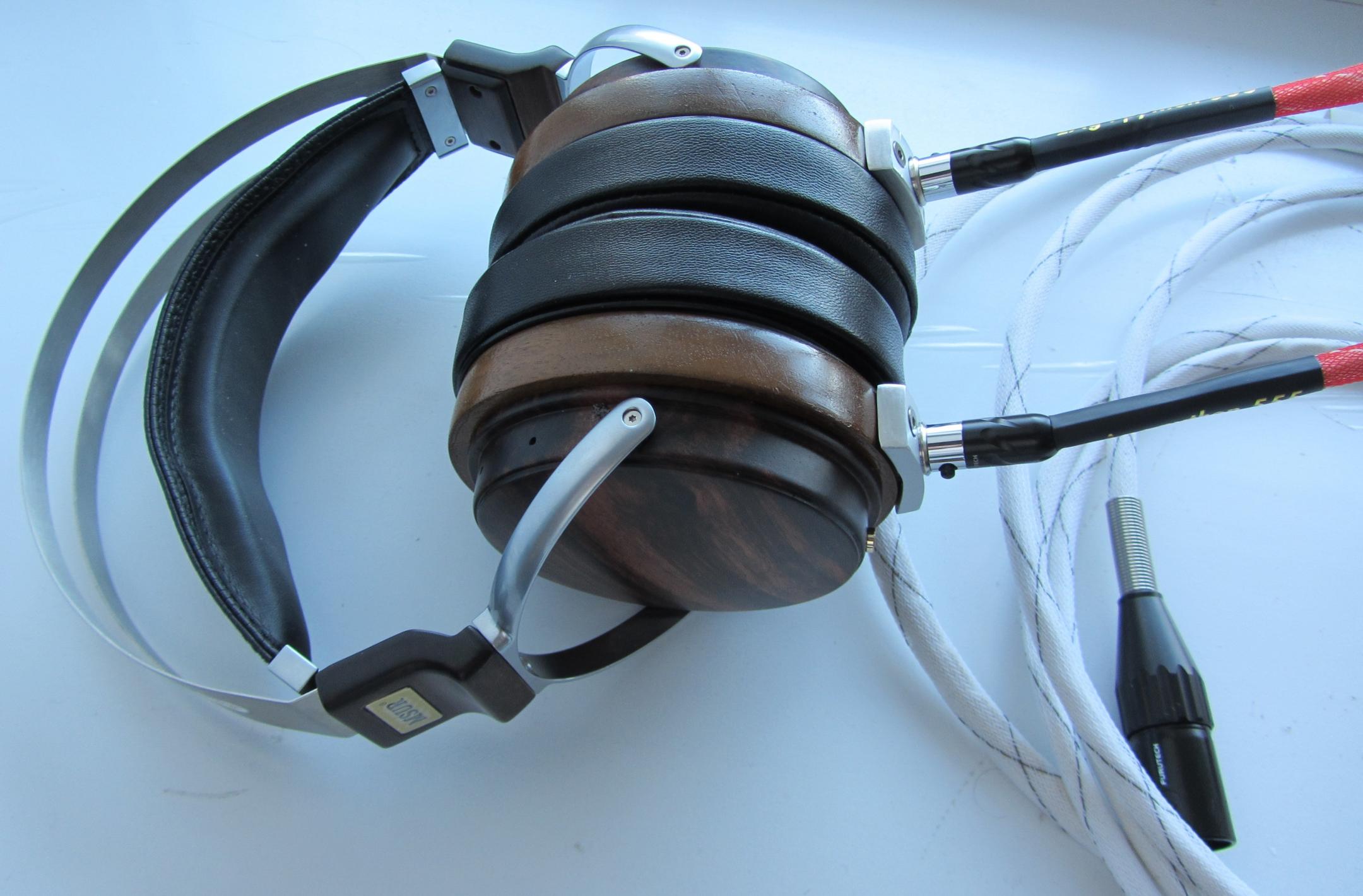

@hamet, я спрошу у производителя, гарантийный ли случай.

ну у первых 2 такое часто было, именно поэтому потом на пластик в местах коннекторов сменили

@Gleb, на тройках сразу "уголки" ставили.
Но чтобы двойкам было не обидно, в тройках клей рассыхается и эти уголки вываливаются :D

Вся проблема в том, что нельзя вот так просто в дерево устанавливать резьбовые терминалы, это всё-таки не металл. Дерево имеет свойства усыхать и тогда в местах установки терминалов возникают напряжения, что и приводит к этому. Это похоже и Аудезы "оценили" (поняли со временем) и теперь ставят терминалы в отдельный корпус, который потом уже устанавливают в чашки. Я вот даже, ради эксперимента делал отверстия в сырых деревянных дощечках, так помере усыхания дерева диаметр этих отверстий сужался на 1-2мм. Поэтому, когда я продумывал как крепить терминалы в деревянных чашках своих DIY 800-х наушников, то предвидел, что такое возможно и поэтому сначала устанавливал терминалы в металлические проставки, которые потом крепил уже болтовым соединением к чашкам, теперь их оттуда "танком" не вырвать. Ну а если делать напрямую к чашкам, то надо их садить на что-то типа герметика, что-бы была возможность компенсации усыхания / разбухания древесины (так сказать, снять напряжения в местах контакта железа с деревом).

@pinh0le, Да уж, печально и неожиданно... Меняй по гарантии, если гарантийный вариант. Если смогу помочь (так как в СПб), то пиши.
Система Rutger
@zAg, Снорри подробно по деформациям расписывал в тдс-ных ветках.
Там и сужение, и изменение геометрии, дерево всё таки не однородный материал, и меняется тоже неоднородно.
@Rutger, спасибо, буду иметь ввиду.
В принципе "на скорость не влияет", звук не изменился. Если случай не гарантийный, то и париться не буду, так оставлю.

zAg, болтами конечно надёжно, но несколько кондовенько.Что если вставить втулку с зазором в дереве и стянуть гайкой?
Хотя покрупнее посмотрел - вроде ничего, аккуратненько и так.
Это не возможно по конструктивным особенностям конструкции. Да и ничего эти болты внешне не портят, даже наоборот, не портили же заклёпки на джинсах их шарма.

Ещё бы! Они, хитрецы, кабель выводят не "через" дерево, а сквозь отверстие в раме.
А как на счет Э-э-э-эпоксидки? Или других подобных субстанций? С тоном под цвет можно сделать.

Если клеить , то надо укрепить шов -дремлем или у дантиста какого либо расходящихся прорезами не симметричными , извилистыми и наподобии ёлочки . по такому принципу , только не трапеции . :)
пва с опилками если ничего не выгорит с заменой.

это ж б.. как же так! Есть ли в природе вообще надежная изодинамика. Я на своих Одинах дважды мембраны менял из за косяков производителя, теперь снова зашелестела левая мембрана через 10 минут после прослушивания, а правая начинает шелестеть через минут 30. Макс пишет по этому поводу следующее: "Производство Одинов фактически завершено. В скором времени мы планируем запускать обновленную версию с немного другой мембраной, как у Thror (но с сохранением звучания Одинов). Но до этого еще пара-тройка месяцев, т.к. детали драйверов только готовятся к производству. Когда будут в наличии новые драйвера, можно будет заменить Ваши дефектные в случае необходимости. Причин шуршания может быть много. Начиная от деформации мембраны, заканчивая просочившимся через акустическую ткань мусором. Надо смотреть внимательно. По новым мембранам пока ничего не могу сказать. Она еще не изготовлены и себестоимость не подсчитана." Так что если мембранам придет конец, никто их сделать в ближашее время не сможет. Короче надо искать надежную изодинамику.
@pinh0le,Костя слушать то можно, но вот менять кабель теперь сыкотно (разъем не выскочил бы, из этой трещины) хотя ты уже подобрал кабель к ним, и экспериментами заниматься не будешь

А вот вопрос мастерам наушникостроения. Может кто знает, зачем делать корпуса из дерева, раз оно так уязвимо к трещинам и сколам? Я понимаю, что дорогие породы - это красиво и пафосно. Понимаю, что дерево легко обрабатывается. Но может для наушников топ-класса попробовать надёжные материалы - магниевые сплавы или карбон? Или менно дерево так сильно улучшает звук, что без него никак? Кто нибудь ставил эксперименты?
Изменено пользователем donPedro
Целая ветка есть про подобные эксперименты, да вроде как и не одна. Помнится, что мастера наушникостороения пришли к выводу, что сплавы и карбон лучше, впрочем, у них сами спросите, а тут тема о клее, в основном.
