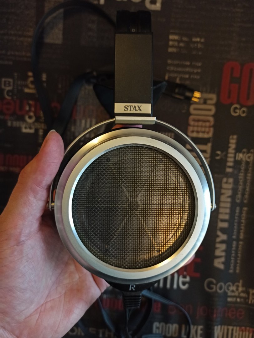

Купил их в 2012 году новыми. В процессе транспортировки ко мне несколько повредился родной деревянный короб, в остальном абсолютно в идеально новом состоянии были на тот момент… Прошёл год и сломалось оголовье, если быть более точным элемент крепления ленты оголовья к верхнему пластиковому каркасу…
С этой поломкой пришло понимание что как бы не лучшее техническое решение Стакс выбрало, по сути вся весовая нагрузка на этот пластиковый элементик… но сообщений о его поломке в инете не так много, так что думаю причины может быть две, мне не повезло и была какая то партия с менее прочным пластиком, либо переборщили в Стакс с фиксацией винта (ограничения нет, можно думаю при особом желании вкрутить так что треснет вообще сразу)… в общем с некторым гемором, через знакомства удалось выцепить родные эти элементики, взял с запасом на всякий, так же прикупил запасные ленты оголовья и амбушюры заодно (всё это кстати отдам вместе с наушниками, точнее ленту оголовья стоковую довольно давно таки поменял, она подпротёрлась, но ещё одна запасная так и лежит нетронутая, до замены амбушюр дело не дошло, так и лежит комплект новый нетронутый… это всё отдельно не хило стоит кстати, можете погуглить…)… Ну в общем поменял элементы данные, с тех пор 0 проблем, единственное, на всякий случай, с тех пор наушники всегда на подставку вешаю на внешнюю пластиковую часть оголовья, ну и собственно всем владельцам 009/009S советую на всякий случай делать так же, ну и проверить не чересчур ли туго затянуты винты на целевом элементе вышеописанном… По звуку нет проблем с момента их покупки и по сей день, множество людей у меня их слушало и могут подтвердить, да и отзывов в инете хватает (на форуме ДХ в основном)…

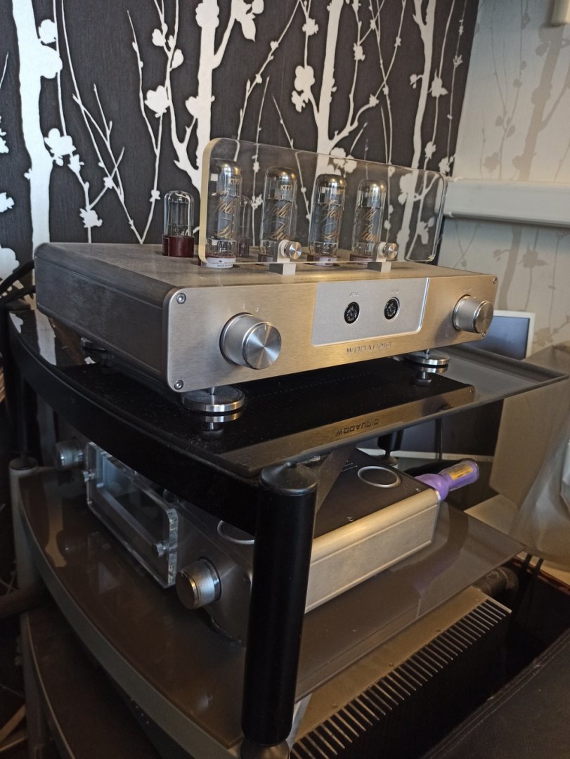

Я второй владелец, покупал в далёком 2012 году у only_a_lad с форума ДХ примерно за 6000 USD (на тот момент около 180 тысяч рублей), он данный усилок покупал непосредственно у Ву Аудио и сам привёз из США (сам он с WES перешёл тогда на кастомный усилок от Демографа с ценником в разы выше), усилитель на тот момент был в версии “MAXXED”, то есть максимальный апгрэйд производителя, в который входят более продвинутые кондёры и лампы… Прошло некоторое время, “апгрэйженные лампы” начали “шалить”, но я не мега расстороился т.к. всё равно хотел чуток тьюброллингом заняться, ну и собственно пробовал разные варианты, выяснил что самое вахжное для звука WES это его входной каскад, он определяет суть звучания, выходной окрас влияет на подачу, поэтому с входными морочился и в итоге раздобыл комплект довольно редких и не дешёвых Brimar 6SL7GTY, которые дали просто офигительные тембры и великолепную детализацию на 009, с тех и мыслей ни малейших не было что то иное пробовать на входном каскаде… на выходном каскаде пришёл к тому что более важно какой тип ламп ставить, чем насколько “понтовые” сами лампы, в итоге пришёл к новодельным Genalex Gold Lion KT-77 (KT-77 показались “золотой серединой” между певучими EL34 и мощно-масштабными KT88)… Насчёт кенотронов в питании поставил в какой то момент Telefunken GZ32, вроде с ними звук стал получше, но такое, не вызвало желания в ту сторону сильно копать.
В 2014 году уcилитель внезапно вышел из строя, я обратился к Сергею Жукову (LynxAudio, ник на форуме @volos ) за помощью… После диагностики Сергей выявил что накрылся стабилизатор накала ламп, Сергей предложил реализовать более продвинутый стабилизатор, цитирую “надёжный стаб, с малым шумом и стабильным током, а так же предусмотрел бы варианты его защиты от перегрузки и пр. неприятных моментов”, я согласился, таким образом произошёл при ремонте произошёл ещё и некоторый апгрэйд усилителя от Сергея
Так же Сергей отметил что можно было бы ещё в целом улучшить данный усилитель, прежде всего в плане надёжности, но это уж потребовало и времени и денег, ну и на тот момент решили это было больше как разговор “в принципе”, то есть не предметный… но уже в этом же году усилитель опять вышел из строя и я снова обратился к Сергею… на этот раз поломка оказалась серьёзнее, накрылся один из 4-ёх входных анодных дросселей… в итоге замену заказал непосредственно у Ву Аудио, т.к. Сергей сказал что нужно либо условно “такой же”, либо менять все 4… Ну и вот и в этот же момент разговор по моддингу усилителя уже стал предметным и Сергей занялся и этим вопросом… так же Сергей мне сделал длинный кабель соединяющий блоки WES чтобы можно было блоки разнести по разным полкам стойки (штатный довольно короткий, когда друг на друге стоят блоки норм или рядом…), т.к. он ооооочень рекомендовал не ставить блоки друг на друга, чтобы снизить нагрев блоков… В общем ниже много фото от Сергея которые он снимал в процессе ремонта и моддинга…
