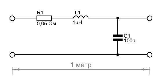

Знатоки приведите эквивалентную схему замещения кабеля , иначе ваши доводы коту под хвост

Любая деталь имеет схему замещения .Г.Рогов приводил пример , к сожалению не сохранил,осталась на старом компе,где материнка сдохла .Сейчас оператино не смогу показать.вот и жду,что кто то из профи,настоящих, а не по числу постов , покажет.

в том то и дело, прежде чем сравнивать схемы, что в общем то нетривиальная задача, хорошо бы разобраться с более простыми вещами - в частности с проводами.
поэтому я предлагаю вашему вниманию некую схему (в первом рассмотрении даже в ней можно выкинуть половину элементов - в частности, сопротивления и нижнюю индуктивность). Мне тоже странно, что до сих пор эту схему никто не привёл. Итак [http] - по крайней мере на первый взгляд эта схема вполне соответствует тому, чем учили меня - ж):

Bот вам схема замещения кабеля
ну если выкинуть сопротивление в первом приближении - то будет то же самое, что будет если выкинуть то что я сказал на схеме выше. (а ещё у вас подписаны конкретные величины - что делает вашу схему "конкретным примером" - в таком виде можно ещё и параметры какие-то попытаться оценить для этого случая).
...а можно и оставить сопротивление - тоже, соответственно, переводится из схемы выше, выкидыванием деталей - суть не меняется. Тем сильнее удивлялся, что она раньше не была приведена, что с самого начала ветки ждал её появления - ж).
Теперь, видимо, можно ждать уравнений и выводов? (полуриторический вопрос)

тут для полноты картины не хватает праметров соединяемых устройств
От кого, от меня? Я профессиональный плотник ,от меня много не ждите.Хотя кто знает.А какие формулы нужны?Хотя подождем профи
Могу предложить вариант уравнений [http] . Но окончательных выводов у меня пока всё равно нет. Пока у меня получается, что я был не прав (как, впрочем, и все остальные, насколько я помню - никто ведь не возражал) - скорость распространения сигнала вообще говоря не равна скорости света (пока только в этом, к чему, собственно, сам и пришёл...). И эту скорость можно получить из уравнений - вроде как несложно - ж). В данном рассмотрении, как, вроде как я уже писал, кабеля не могут сильно отличаться по параметрам (погонным), и напрашивается вывод что переплачивать за них бессмысленно - ж).

не то. Лучше в технических справочниках смотреть, где антенное хозяйство рассматривается . частности "справочная книга радиолюбителя "книга2 МБР выпуск1196
почему не то?
в предложенной модели можно начало описать как последовательно подключенные слева эдс и сопротивление(подключены слева), а конец - как просто сопротивление (замыкает линию справа). Тогда у нас действительно могут появиться отражения и связанные с ними эффекты - которые уже как то можно рассмотреть - и оценить их "реальное" влияние.

Bообще то все давно описано и просчитано . Про антеннофидерное хозяйство столько написано,только адаптируй к аудио и все.
там говорится, в частности, что волновое сопротивление обратно пропорционально погонной ёмкости. Но в приведенном выражении отсутствует частота. Насколько я помню, в подобных выражениях частота всегда фигурировала. Если не сложно, напомните, в чём дело?
А волновое сопротивление не связано с частотой???

У моих источников очень низкое выходное сопротивление . Буфер использую. так что для меня такого вопроса не существует.
предположу на вскидку, что нет - ж). А как всё таки дело обстоит с вопросом, который я задал?
Но буфер то надо тоже соединять? Какое сопр. у источника?
