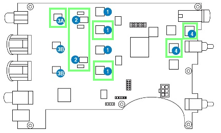

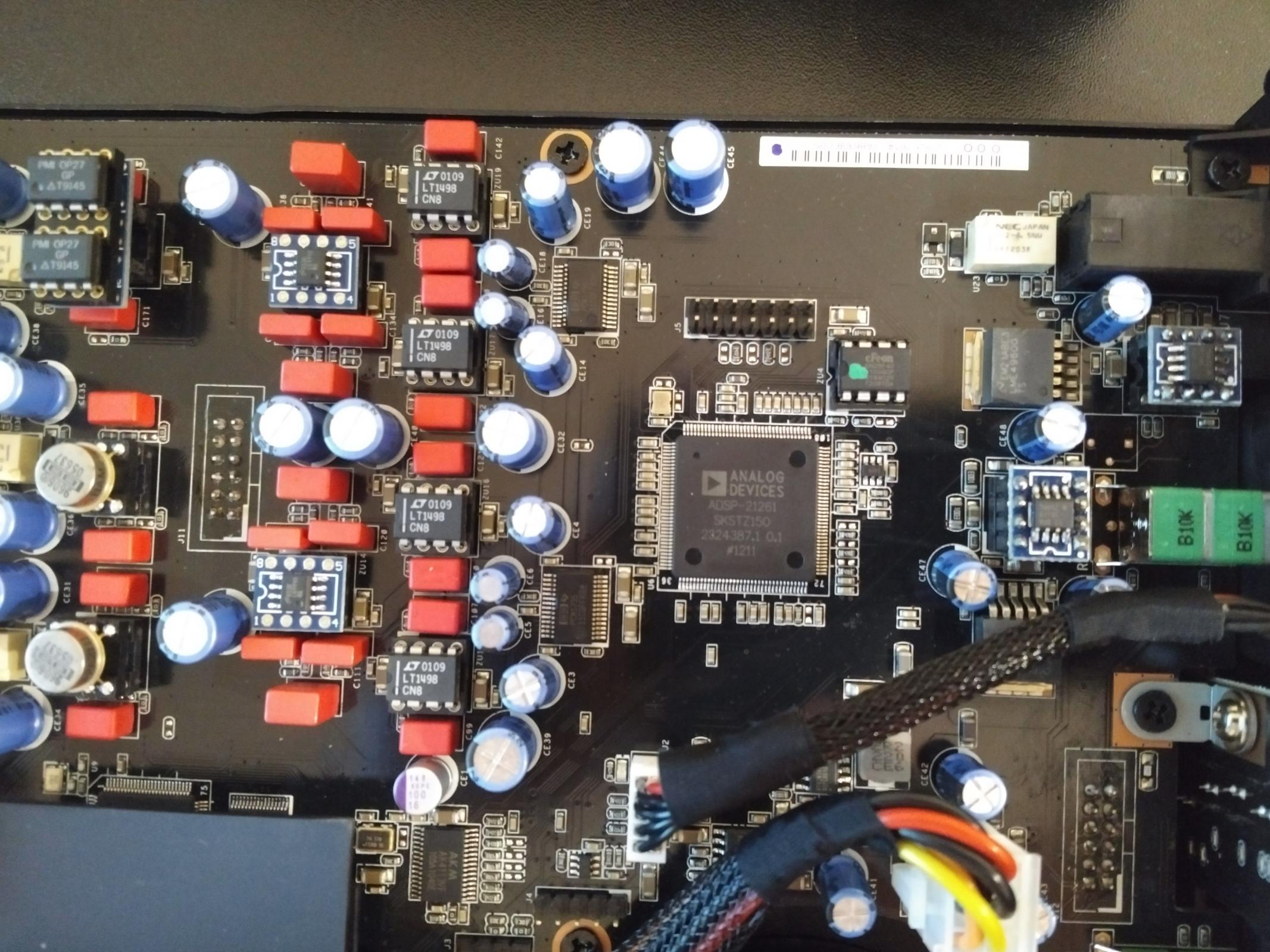

Всех приветствую дорогие форумчани. Вот такой сет получился пока:
По схеме в позиции 4-4 и 3В-3В стоят LME 49990. В позиции 1-1-1-1 стоят 1498. В позиции 2-2 стоят OPA2111AM. В позиции 3А стоят OP27GP. Звук с ПК по оптике подается. Прослушиваю на студийных мониторах Yamaha MPS 5 по балансным кабелям иногда с наушниками DENON AH-D600. Что думаете сбалансировано или что можно изменить?

OPA2111 дает большие искажения на низкоомную нагрузку, чем собственно славится Асус.
​Это прецизионный ОУ для точных измерительных целей но не для звука.
LT1498 также не рекордсмен по шумам и искажениям 0,003% и это при нагрузке в 10кОм! Думаю если вы проведете измерения картинка спектра будет очень похожа на ту которую я прикрепил.

Да 49990 во все позиции! Однозначно! ;)
полностью согласен

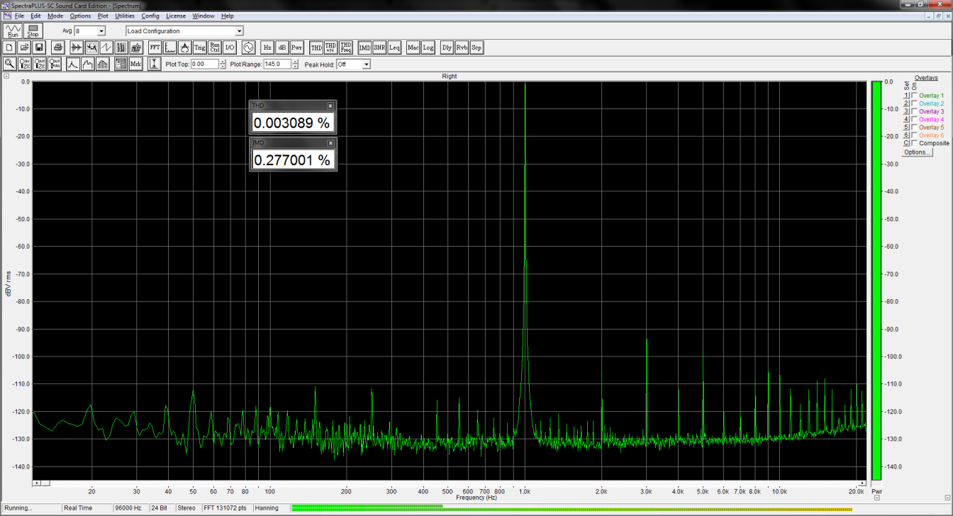

Резюме: Зачем платить деньги за топовые ОУ если 15 рублевый NE5532 установленный по умолчанию дает практически наилучший результат.
Проведенная Вами работа показала что у ОУ NE5532 установленного в каскад I/U One минимальные гармонические и интермодуляционные искажения, измеренные классической методикой при подаче сигналов одной частоты (1кГц) и двух частот (8кГц- 9кГц и 19кГц-20кГц) . Я уже писал что измерение этих классических параметров необходимо только для выявления грубых неисправностей устройств и не говорит о качестве его звучания.
Например, в случае с NE5532 (вообще малопригодного для каскадов I/U сдвоенного сильно закорректированного NE5534 ) не учитываются его скоростные характеристики и динамическая нелинейность (резкий рост искажений с частотой), а также отсутствие эммитерных резисторов у входного дифференциального каскада, что увеличивает искажения на пиках дифференциальных напряжений приложенных непосредственно между входами.
Все эти особенности куда как важнее для получения хорошего звука нежели мизерная разница в коэффициентах гармоник с тем же LM49860.

Мой тест не показывает импульсную и переходную характеристику ОУ, а так же скоростные параметры. Да 5532 проигрывает по скорости нарастания, в два раза тем же LME49720. Но тест проводился с учетом того, что один из важнейших качественныйх показатель ОУ в звуке, это гармонические и интермодуляционные искажения. А выбор ОУ это естественно компромисс между теми или иными параметрами.
и ценой
Действительно до недавнего времени коэффициент гармоник и коэффициент интермодуляционных искажений рассматривались как одни из самых важных параметров усилительной техники.
Причина же получения большого количества нулей после запятой в коэффициенте гармоник и интермодуляционных искажениях на мой взгляд неверный путь развития или тривиальный маркетинг производителей техники возведенный уже в научную догму и успевший прозамбировать потребителей.
А по факту мне кажется, очень странным сравнивать цифры THD NE5532 в One =0,000647% c THD LM49860 в One=0,000701%, тогда как нелинейные искажения современных акустических систем редко опускаются ниже 0,5%, поэтому если общие (для всей системы) нелинейные искажения получатся в пределах 1-2% это очень хороший показатель.

Действительно до недавнего времени коэффициент гармоник и коэффициент интермодуляционных искажений рассматривались как одни из самых важных параметров усилительной техники. Причина же получения большого количества нулей после запятой в коэффициенте гармоник и интермодуляционных искажениях на мой взгляд неверный путь развития или тривиальный маркетинг производителей техники возведенный уже в научную догму и успевший прозамбировать потребителей.
Влияние маркетологов с каждым годом становится все сильнее, это наблюдается не только в отрасли микроэлектроники. Практически все производители выпячивают на первых страницах дата шитов несколько рекордных параметров, и грамотно вуалируют слабые стороны. Их задача продать.. и продать как можно больше, затратив как можно меньше ресурсов.
Если идти по этому пути, то мы бы до сих пор слушали бы музыку на механическом патефоне. Естественно искажение АС больше, но если и у усилителя и ЦПАа будут посредственные параметры, то на выходе звука из АС все искажения суммируются, и мы получим кашу вместо звука. Да и искажения вносимые пассивными элементами АС нельзя сравнивать с нелинейными искажениями, которые вносят активные компоненты! усилителя и ЦАП
Цифры, такие цифры. Вот на слух на выходе как по мне лучше звучат OPA 2111 нежле LME 49990, вот лучше и все тут. Ну естественно на мой вкус и мои уши.
Мне тоже так показалось, когда я отдал 2,5т за одну штуку OPA2111, а их 4 итого 10т - цена БУ вани)) Но как результат его прецизионность и линейность ни каким боком положительно не сказывается на улучшении звучания, и повторюсь его слаботочный выход и как вывод неспособность работать на низкоомную нагрузку поставили для меня крест на использование прецизионных ОУ в звуке.
Если принять нелинейные искажения абстрактного усилителя и акустики за 2% и прибавить к ним нелинейные искажения One c худшими по сравнению с NE5534 в I/U LM49860 то получим общие искажения системы
2,0%+0,000701%=2,000701%
Видите, как интересно получается вроде бы и параметр нелинейные искажения пассивных и активных компонентов один и тот же, и описываются одинаковыми сухими, не отличающимися по внешнему виду арабскими цифрами, а сравнивать нельзя, причем активные компоненты с меньшими нелинейными искажениями больше влияют на звук.
Вывод простой такой параметр как нелинейные искажения не самый важный параметр влияющий на качество звука.
