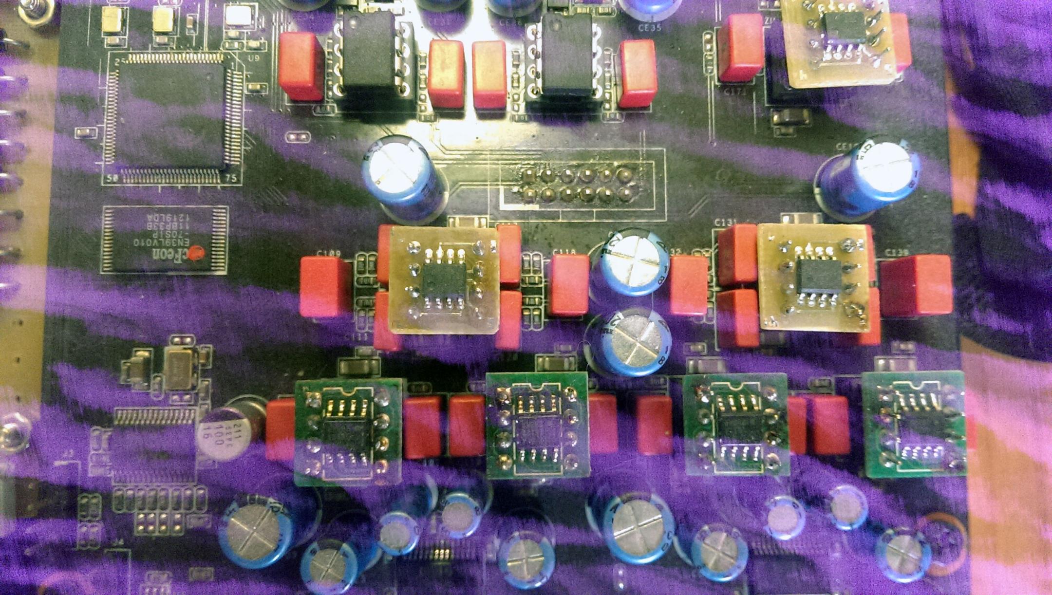

Помогите опознать и оценить переделку Asus Xonar Essence One.
Немного предыстории под спойлер))
Покупал бу, еще сторговался по цене мотивируя дальнейшей затратной доработкой. Именно возможностью доработки и понравилась данная модель. На данном этапе слушаю музыку только в наушниках на работе, так как дома орудует проворливая малышня, в дальнейшем планирую прикупить активные мониторы.. Ушы HD 595, планировал сначала апгрейд ОУ в ксонаре, потом уши до HD 650.
С первого включение мне очень понравилось звучание. Я честно не ожидал такого вау эффекта от этого Асуса. Моему другу тоже очень понравился звук и он решил прикупить себе такую же. Но когда я приехал ему все настроить, и втыкнул в его ксонар свои наушники я был в шоке. Появился какой то фон, и звук был другим. Я вскрыл его карту - но там все было штатно)) Тогда я вскрыл свою - вот тут меня ждал настоящий сюрприз!

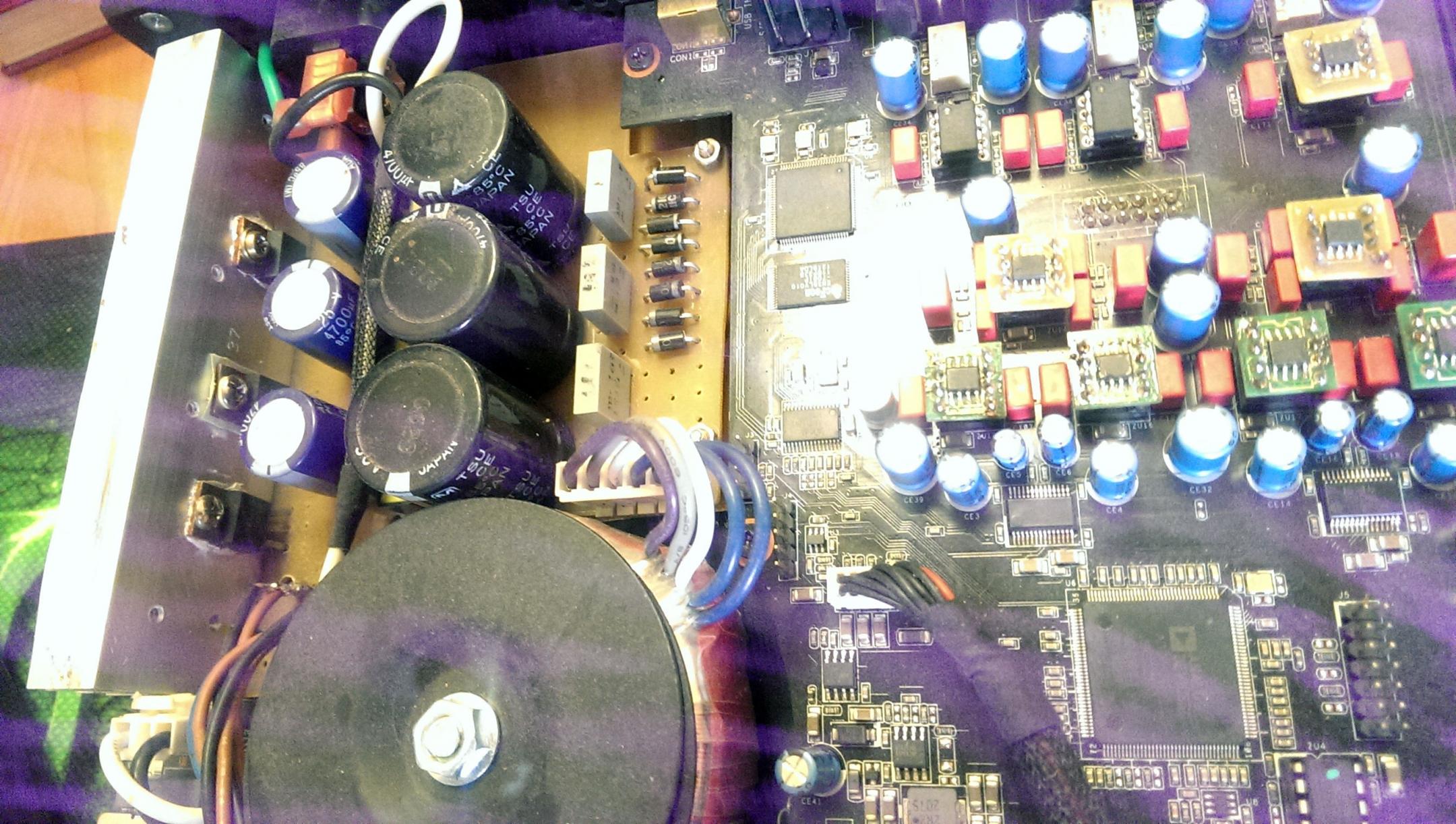

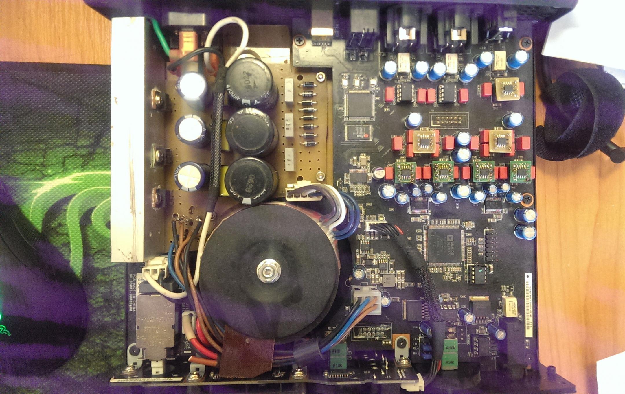

post-26751-0-28571600-1458312598_thumb.jpg post-26751-0-75590700-1458312603_thumb.jpg post-26751-0-39594700-1458312611_thumb.jpg
Как вы оцените такую переделку питания, есть ли тут "правильная" земля?
На счет ОУ формата soic8. Четыре в первом слоте на зеленых переходниках это биполярные TI OPA1612A. Что можно про них сказать? Стоит ли их апгрейдить например на MUSES?
Последующих три на коричневой подложке (два во втором слоте и тот что за тюльпаны отвечает) опознать не удалось. Там маркировка 2СХ6 а ниже вроде L 4990 (но не уверен, посмотрю потом через лупу или микроскоп).
Стоит ли мне думать о замене этих ОУ или возможно уши уровня HD 650 раскроются и с ними?
Так не определить, надо смотреть со стороны печатки, видно что кустарщина, сделано лишь бы работало.
Может конечно, все правильно, тут не видно. Думаю как сделано, так и думали, сомневаюсь что правильно. Про землю никто не скажет.
Это мое мнение.
@depeche,Так смотря за сколько купили. Замененные микросхемы однозначно лучше штатных. С БП не ясно, как сказал dem1119, нужно посмотреть что стоит с обратной стороны платы. Какие там кондеры стоят?
595 яркие наушники, если Вам такой звук нравится, то 650-ые могут озадачить :).
Благодарю за оперативные отзывы! Хотел раскрутить и сфоткать эту самопальную плату питания, но она там двух этажная, снизу между платами полно резисторов, еще чего то и провода. Три кондюка 50В 4700мкФ, и еще три 25В 4700мкФ.
То что этот вариант лучше стокового я уже понял. А если докупить ОУ MUSE 01/02 разница тоже будет столь значительна?
Мне 595 нравятся, но скорее я к ним просто привык. Наушники буду еще слушать перед выбором, просто готов стать на ступеньку выше, вот и думаю или эта система их полностью раскроет, или в начале нужно что то улучшить в асусе а потом уже брать новые уши?

улучшены фильтры, увеличена емкость конденсаторов, добавлены пленочные. Мощных резисторов не видно, значит резисторы это обвес микросхем. Земля здесь сток. Типичная доработка , должна положительно повлиять на качество.
Вот, человек и ответили на вопрос, думаю вопрос закрыт!
OPA1612 и LME49990 лучше чем NE5532 в стоке но всё равно под замену. Там ещё есть два съёмных ОУ непосредственно в усилителе для наушников существенно влияющих на звук. Но сначала необходимо создать условия для нормальной работы ОУ, заменив электролитические конденсаторы на основной плате и добавив дополнительные.
HIMIKATOR, Спасибо за конструктив! Покопаюсь в 457ми страницах, но уверен найду как это сделать.
Тогда план такой: питание оставляю как есть, дорабатываю основную плату конденсаторами, меняю ОУ, а потом уже подбираю новые наушники.
Я так понимаю в моем случае нужно менять 4 ОУ слот1, 2 в слоте 2, и еще 2 ОУ что отвечают за выход на наушники (всего 8 шт).
Может подскажите на какие ОУ сейчас обратить внимание? И выбирать все одинаковые, или по схеме 4+2+2? MUSE 01/02 на ибее заказывать боюсь, шанс попасть на оригинал очень мал. А с апгрейдом DSD их только 2 за $150 Слушаю в основном классику, потом электронную музыку, немного джаза и рока под настроение.,

нужно для начала сделать питание нормальное, после этого и с подбором оу загонов не будет и на музы никто не обратит внимания. сделать нормальное питание в данном корпусе не реально места мало. поэтому остается мастурбация с оу, заменой кондеров в бп и все. ловить нюансы проводами нужно в последнюю очередь, и раз'емы раз в год спиртом протирать нужно тоже влияет. в некоторых дешовых китайских конструкторах питание сделано лучше, чем в ване.

дело не в стабе, хотя и в нем тоже. в ване об'еденены питания аналоговой и цифровой части цапа, а они должны быть раздельны и запитаны от своего отдельного стаба. о том как разведены общие провода я вообще молчу. для питания модуляторов цапа стаб должен обладать низким вых. сопр, иметь малый шум, вых. импенданс стаба должен быть линеен в звуковом диапазоне частот. из перечисленных микросхем не одна не удовлетворяет последнему требованию.

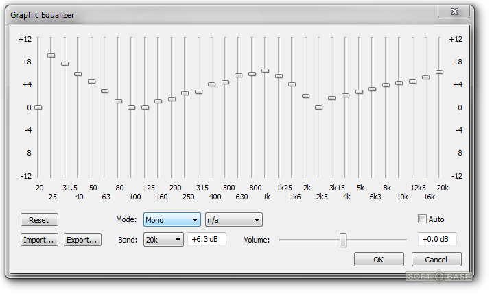

Фубар 2000 плеер эквалайзер выстраивает кто нибуть ?фото эквалайзера можно увидеть чеи нибуть хороший.
CowonZ2,Sennheiser HD650, Sennheiser ie80,Техникс F 880,ASUS Xonar Essence One,ресивер Ямаха 573,фронт Ямаха 555,тыл Ямаха 333,саб Ямаха 215,центр Ямаха 444.собака чихуахуа Рич......
@KamryНастройка зависит от вашего тракта. Всё хорошо только звук он портит, если пользуетесь, галочка Auto в правом нижнем углу должна быть поставлена, чтобы на пиках громкость не вылетала за пределы разрядности звукового материала, иначе будут сильные слышимые искажения.
Изменено пользователем HIMIKATOR
аудиофилы не используют эквалайзер.
всё в 0
