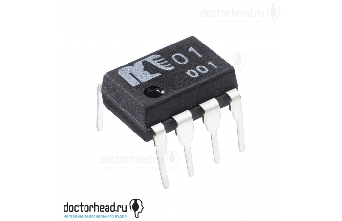

Сколько стоит?
CowonZ2,Sennheiser HD650, Sennheiser ie80,Техникс F 880,ASUS Xonar Essence One,ресивер Ямаха 573,фронт Ямаха 555,тыл Ямаха 333,саб Ямаха 215,центр Ямаха 444.собака чихуахуа Рич......
Сколько стоит?
В среднем около 2 тыр. На алиэкспрессе продают в основном партиями 5-10 шт.
и не факт, что настоящие.
