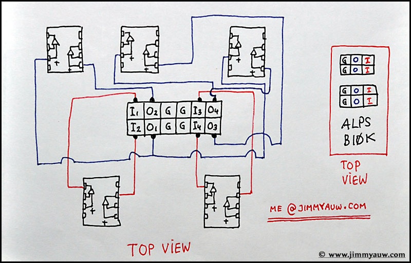

так поврежден, что не понятно че куда идет.
Я пробовал соединять, на основе контактов на шлейфе - но в наушниках один канал играл во всю громкость. RCA выход нормально было.
Поэтому спросил как точнее.
ВОТ ВСЕ ЧТО У МЕНЯ ЕСТЬ

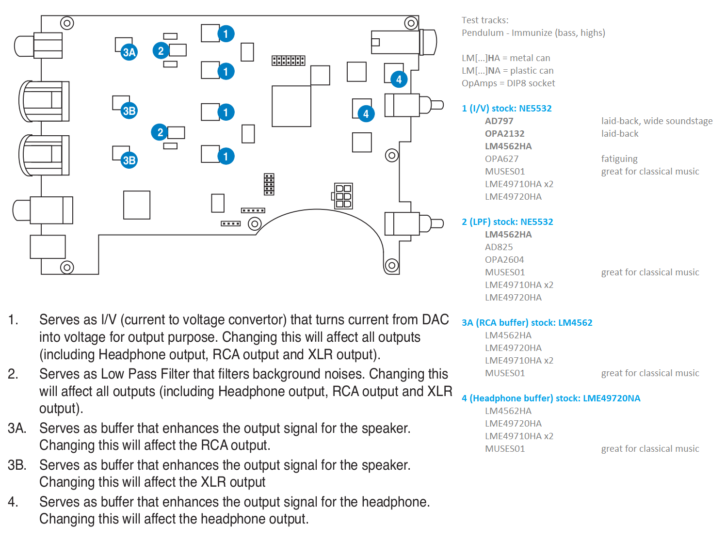

А куда лучше поставить MUSES02 2шт. кроме наушников?У меня выход через RCA.
Изменено пользователем Cardinal
Как понравится, так и оставите. Либо в LFP, либо в I/U на 1 и 3 позиции. ИМХО
Al-ich
У меня стоят в LFP два MUSES02.А можно 1LFP а второй в на выход в Rca buffer вместо LM5262 на MUSES02 поменять местами.
@Cardinal,
Нет, нельзя. В LFP должна стоять пара одинаковых ОУ .
Изменено пользователем Al-ich
post-26399-0-35141100-1457309975_thumb.png Al-ich сп.Понятно,тогда в ток I/V попробую как вы и говорили 1и 3 как у меня на фото сверху вниз . Изменено пользователем Cardinal
@Cardinal, По картинке сверху 4 позиция, вниз по убыванию (4-3-2-1). И попробуйте послушать без микрух в 2 и 4 позиции. Если там стоят 5532, то хуже не станет точно :) ИМХО
Парни,а на балансном подключении в i/v все четыре оушки используются?
В балансном все.
