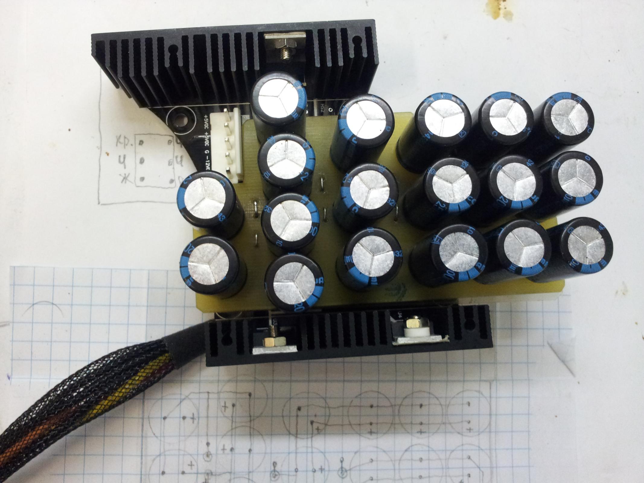

А почему бы и нет? Места внутри мало, всё впритык, есть мысля с нуля сделать БП по своему проекту, в штатный корпус он точно не поместится, как деньги будут и время, буду заниматься. На крышке там тигр вообще-то :)
Изменено пользователем Necron
посути есть смысл перенести кишки вана в большой корпус и твикать питание, чтобы было место и простор, уж лучше качество чем вид,имхо)
@werty, для БП конечно можно побольше места, а сообщением выше @Necron, писал только о изменении внешнего вида помимо железных работ, поэтому я ответил, что сам вид вполне приличный.
@Fall,это я просто, к слову, ибо вановский корпус тесен до невозможности, видели бы вы как я туда понапихал 6 больших кондеров :D
@werty, Попробуйте от аккумов запитать. Реальная тема. Я как запитал PPA и Sotm, так и понял, что к розетке больше не вернусь. Да и пока не прогреется неделю вообще выводов никаких делать не следует.
Согласен, корпус маленький, но мне все таки удалось впихнуть 18 конденсаторов Джамикон(ТК) на 2200/25, это по 13200 мКф в плечо +/- 12 вольт, и 13200 на 5 вольт.
Сильно советую)), звук сказка!!! От старого Вана не осталось и следа))).
@Al-ich, возможно позднее испробую, пока кондюками играюсь)
@dem1119, да уж, выглядит мощно), я вот хотел бы в 12в увеличить емкости, у меня там 4700мкф на плечо стоит, ничиконы, маловато думаю, поставлю по две 4700 в каждое плечо

@dem1119, Чем характерны Джамикон(ТК) на 2200/25 по звуку?

Там, есть Jamicon (tk), которые позиционируются как "питание маломощных каскадов Hi-Fi."
Мы знаем, что каждый элемент вносит свое в звучание. Я никогда не пробовал Jamicon (tk) и интересовался Вашим мнением в этом аспекте.
Ну во первых, сравнить одни конденсаторы с другими в бп не имею возможности.
Во вторых, я выбрал эти только потому, что на работе их оказалось достаточное количество (новых). И как видно из таблицы они подходят в этом направлении.
По поводу звучания, сказал бы несколько:
Отпала проблема в плотности баса, даже самого нижнего, и его густоты, так сказать.
Голос сместился чуть ниже по балансу, стал натуральным, более выразительным даже.
У высоких разрешение увеличилось, раньше не было слышно отзвона струны, теперь вот он!!! И еще много приколов))).
Тут надо слушать, словами я не мастер))).
Usb заработал как надо. Не стало задержек, и других слышимых переключений.
Вот коротко то, что могу сказать, на скорую руку.
Одно плохо, микросхемы в подборе, стали малоразличимы. Те, связки которые все полюбили, уже не работают.
