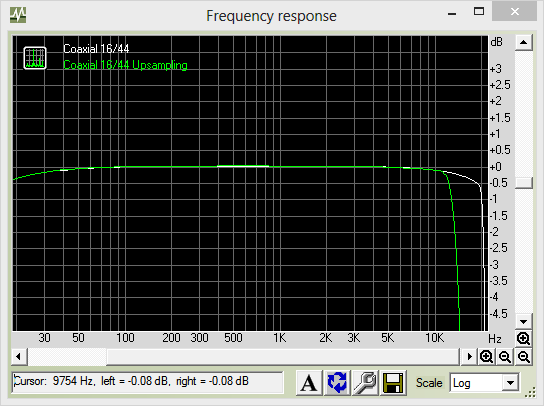

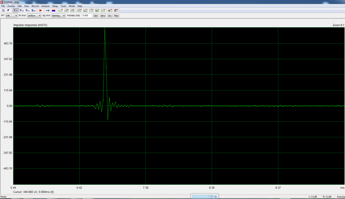

Вы очень долго не отдыхали) 9907 явно больше вч и чуть больше нч. Может это не фильтр, но тогда что? Сравните для примера вот эти древние замеры ONE (не обращая внимания на графики upsampl): spdif имеет больший спад на 20Гц и на 20кГц, середина горбиком. USB резче. От чего это зависит? 9907 на графиках нет - там старая оф. прошивка, но на слух 9907 имеет самый минимальный спад по краям диапазона из всех прошивок, середина слышится слабее.
Странные картинки. Спад около 0.5 дБ на 19кГц - какой то нонсенс. Не знаю.
Я промерял свою АЧХ (вольтметром по отдельным точкам) - от 20 Гц до 19 кГц разница не более 0.09 дБ

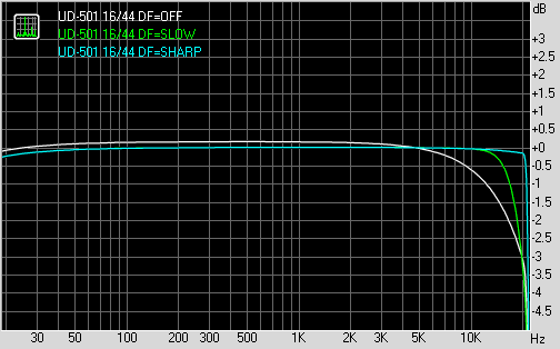

Ок. Только, в РСМ1795 настроек цифровых фильтров нет (как бывает в некоторых ЦАП - sharp , soft).
Я совсем забыл. А как же TEAC UD-501? В ней РСМ1795 и есть настройки фильтрации

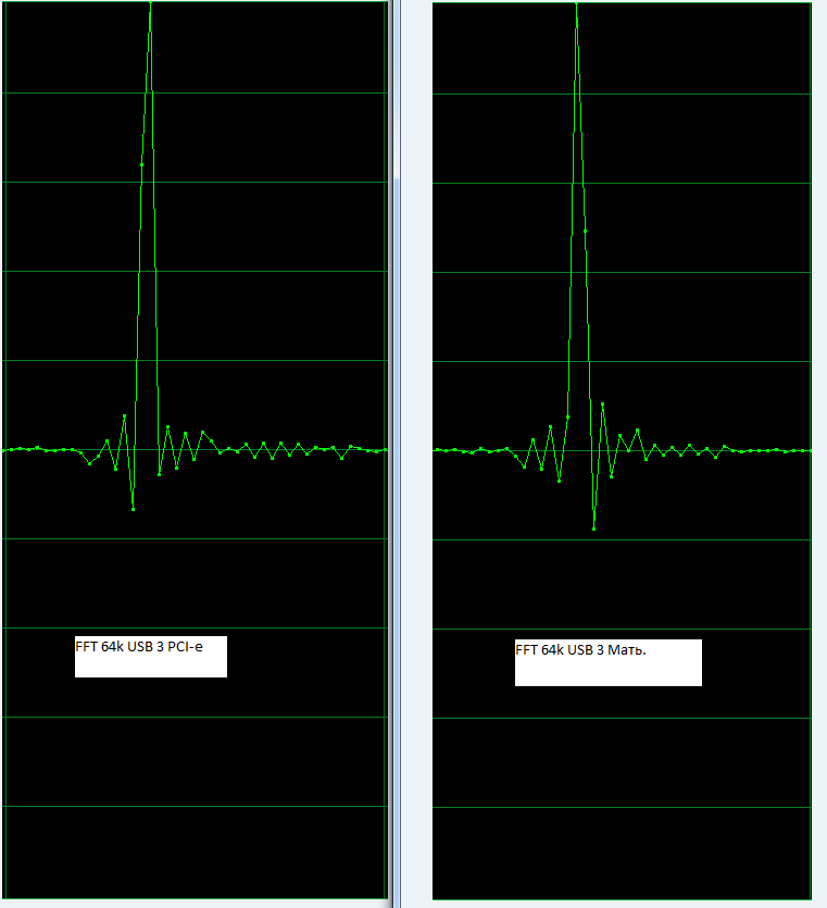

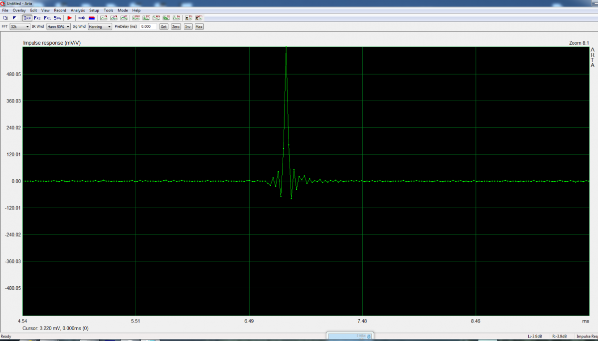

АЧХ это все хорошо, но мне кажется мелко копаете влияет и хвост контроллер, даже разные выходы USB3 влияют на звук. :yes:
:notknow:

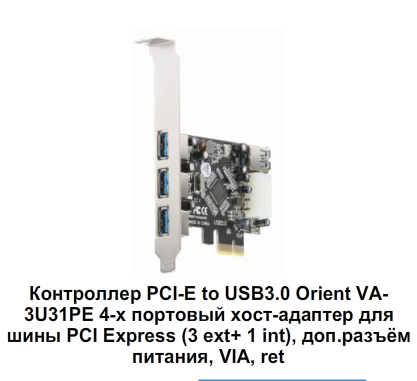

Имеется Порты USB3.0 на Материнке ASUS P8Z68, и контроллер PCI-E USB3.0 вот такой;

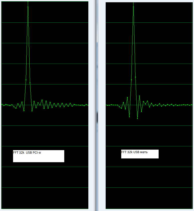

Кабель USB перетыкался из одного в другой порт, одиночный импульс, увеличение на графиках одинаковое, менялось FFT32 на FFT64 (на графиках в левом углу видно) и опять перетыкались порты.
Как трактовать эту инфу я не знаю. Точно одно, звук меняется,на графиках нет точной повторяемости Если есть какие мысли, пожалуйста не молчите. :think:
контроллер PCI-E USB3.0 Немного детальнее, звук чуть-чуть острее, что-то чуть-чуть украдено в звуке(как будто что недаигрывает) больше прозрачности, Бас мощнее и тяжелее.
Порт USB3.0 Чуть-чуть мутнее (зализанее), музыкальнее, звук немного плотнее сочнее.
Изменено пользователем a-deksix
@a-deksix,
Мне кажется, эти замеры вообще ни о чем не говорят. Там отклонения в пределах погрешности, а по сути одно и тоже
