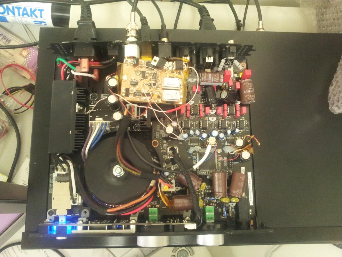

Я уже писал ранее, что замена конденсаторов на основной плате дает огромный прирост в субъективном качестве. Сначала я заменил на Nichicon Muse KZ. Очень заметная разница.
В дальнейшем купил Elna Silmic-II (в DigiKey). И вот этот вариант мне гораздо больше понравился.
Что это дает? Ощущение глубины звучания инструментов (более натурально). Наверно то, что называется микродинамикой. Особенно заметно на вокале - вибрации голоса очень хорошо ощущаются.
Плюс более мягкий, "аналоговый" верх.
По поводу прогрева. Все выше приведенные оценки касаются звучания спустя где-то неделю после запайки новых конденсаторов. Не ожидал, что так заметна будет разница.
Но! еще большее удивление вызвал их прогрев. У меня там стоит плата с генераторами (на фото хорошо видна). Она прилично греется. И вот я как то оставил включенный аппарат на сутки. Думаю внутри температура была под 50С. На следующий день звук приобрел "чуть-чуть" более аналоговый оттенок. Но ради этого "чуть-чуть", в общем то, все и затевается. :yes:
Кстати, в августе просидел полдня в Докторхеде. Слушал свой асус в сравнении Антилопой (другие как то не запустились, драйвера и пр..). Уши - мои Grado RS-2 и Sennheizer HD-800. Внешний усилитель - TRAFOMATIC AUDIO EXPERIENCE HEAD ONE. Хорошие провода (их, заказные за 14000).
Ну, что сказать, хвалиться не буду, но весьма неплохо... Смена межблочника на дорогой кастомизированный я, лично, четко услышал.
Да человек потрудился может и звучит хорошо, но вид………
@Sergey_SVS, Что это за инородная плата? К тому же смотрю с BNC выходом. Внешний клок что ли? Похоже со знанием дела пределана работа. Где-то долой несколько конденсаторов, подпаяные проводочки к ногам чипов цапа. Похоже еще и крышка закрывается.
