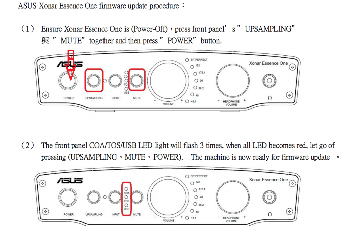

коллеги...проблемка. вышла новая прошивка для нашего устройства для MCU так вот, никак не могу прошить. комбинация Upsampling+Mute не работает никоим образом. можете проверить у себя?
Зажимай Upsampling+Mute держи, и одновременно включай кнопку сеть, попробывал все три светодиода моргают красным, что говорит "что готов к прошивке". Прошивать не пробывал. Или сама прошивка не лезит? :yes: Где взял?
Изменено пользователем a-deksix
у меня зажатие upsampling ,и mute ничего не даёт(((
@gishmaster,
При выключенном Ване, зажимай Upsampling+Mute держи, и включай кнопку сеть, кнопки Upsampling+Mute не отпускай пока все три светодиода, не заморгают красным. С первого раза может не получится, попробуй еще. Удачи.
Прошил, DSD 64, на JRiver Media Center 20 запел сразу без "плясок с бубном" и "нашептываний", только не понятно в чем? индикатор показывает 176,4, на Foobar2000 упорно сопротивляется, не хочет. :notknow:
увы и ах, сколько бы не зажимал Upsampling+Mute но три светодиода так и не загорелись. несу в гарантию. посмотрим, что ответят.
А где взять эту прошивку?
Можно ли ее шить без DSD Upgrade Kit?
В противном случае есть ли образ EEPROM из этого набора для самостоятельной прошивки на программаторе?
взять можно на сайте asus,
@Codex,
1. http://www.asus.com/Sound_Cards_and_DigitaltoAnalog_Converters/Xonar_Essence_One/HelpDesk_Download/ в разделе Firmware, Version 0.64 .
2. я прошил, простой Ван. перед этим был прошит Usb чип на бету 9907, драйвер от EOne_MKII_7_0_12_13_WIN7,
Думаю можно и назад прошить на MCU_FW1_27 :D .
по звуку разница есть с новой прошивкой?
