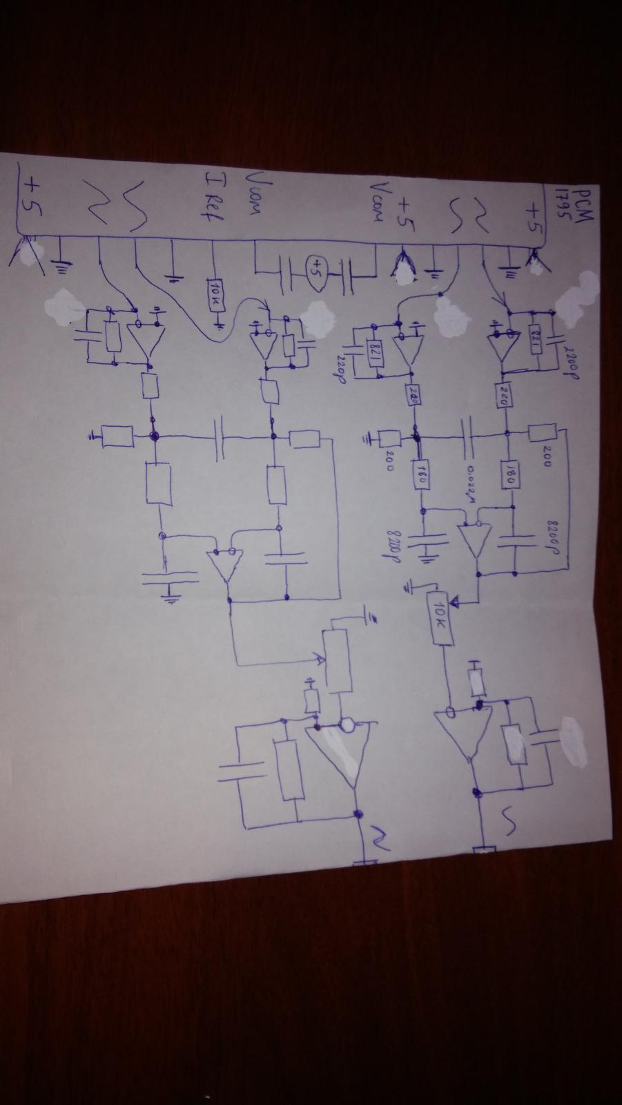

Кому интересно - схема выхлопа (балансного) Асус Оне.

Неправильно на схеме входы выходных оу обозначены.
Да, это уже я изменил, люблю инвертирующее включение.
Я и к-т усиления там поменял с 1 до -5, и выходные ОУ на AD8397. И с выходов 1795 на землю по 220 пф нацепил.
Хочу срастить его с цирклотроном на 2п904А, чтоб было УПТ, класс А во всех каскадах и т.т.
РГ (4 канала) будет такой http://www.khozmo.co...ale_shunt.html.
