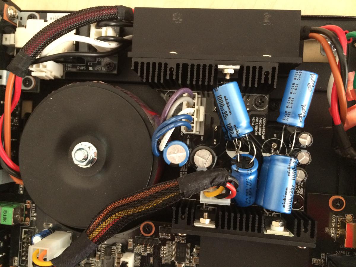

Ой, ребята, фигня какая то. Сегодня заменил по питанию на 5 и 12 вольт электролиты. Поставил Nichicon FW(M) 4700uf 35v звук стал светлее, очень светлее. Борюсь с этой светлостью с самой покупки и тут "На тебе". При всем ощутимом положительном влиянии кондеров хочется возвратиться на исходную. Может я чего-то не понимаю или не учитываю?
я бы сказал малость не те конденсаторы, я сделал вот так и получилось %)

Если сделано все правильно и в данном случае емкости впаяны до интегральных стабилизаторов +5В,+12В,-12В и зашунтированы керамикой или пленкой 0,1мкФ, керамику побаиваюсь из-за микрофонного пьезоэффекта, то возбуждения стабилизаторов не должно происходить и Вы теперь отчетливо слышите грязное аналоговое питание PCM1795, почерк Muses1, и другие проблемы, если емкости увеличиваются после стабилизаторов необходимо контролировать возбуждение последних.
В керамических конденсаторах используют керамику без пьезоэффекта.
Народ ставит мюратовскую керамику с высокостабильным диэлектриком NPO они действительно с уменьшенным пьезоэффектом.

@HIMIKATOR, в большинстве керамических конденсаторов сейчас нормальная керамика не "с уменьшенным пьезоэффектом" а с его отсутствием, поскольку в ВЧ и СВЧ аппаратуре, где она чаще всего применяется, никаких подобных эффектов появляться не должно.
