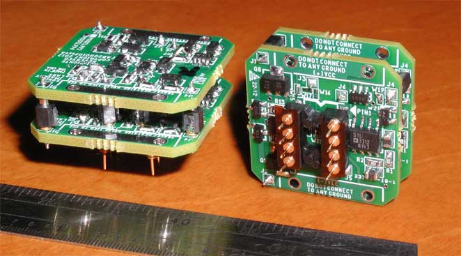

@Nurgayan, Вопросик к вам есть по теме, какие дискретники возможно впихнуть в сумматоры? т.е. Чтоб крышка закрывалась и прочее (;
пока только sonicimagerylabs 994enh-ticha примерно 100$ за шт.
http://www.sonicimag...pAmp-Ticha.html
Лезут в RCA и LPF, в LPF c оговоркой, правый канал, необходимо сточить немного "усики" по правому краю,сверху и снизу, иначе упирается в кондер.
Остальные (VALAB, BURSON, Audio-gd, DEXA, HDAM) с закрытой крышкой увы не влезут, только в открытом стенде.
Минус "дискрета" в том, что он потребляет больше и соответственно намного больше греется чем интегральный ОУ.
Есть еще на http://sparkoslabs.com/
Dual-Discrete-Op-Amp-SS3602
Но с ними я не знаком, можно попробовать рискнуть, по размерам меньше, качество разработки пониже...

@Nurgayan, брр.. ну и ценнички же на эти дискреты..
nbook/FiiO X5 ^^ - CA DacMagicP - E One - lunch box pro/black cube - 650/um30pro
Magnat MA800 + Magnat Quantum 1003
если бы была твердая гарантия что с дискретником будет лучше... А то опять эксперемент. Ни факт что он полетит в коробку как и многие другие ОУ.
Дискретники в One - мертворожденная тема, на мой взгляд. При стоимости $100, получается $1100, если заменить все. А сам One стоит $500. Итого - $1600. По текущему курсу - около 55 т.р. Да за такие деньги можно купить ЦАП двумя уровнями выше, чем One с любыми переделками и ни о чем больше не думать. Все должно иметь уровень разумной достаточности. Твики - дело хорошее, пока находятся в приемлемом бюджете. ИМХО, конечно же.
