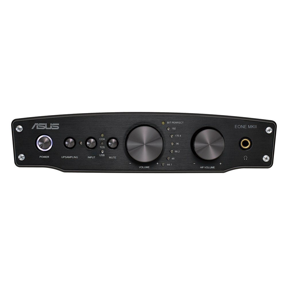

так и не понял в чем разница, добавили дсд и все? ну кроме внешнего вида конешн, внешне стал еще шикарней, нравится
Изменено пользователем werty
Ну слон родил мышь Audio Processor :C-Media CM6631A High-Definition Sound Processor
Браво, бис! все остальное из той же бочки как и было.

@APECR,ну с таким видом звучать на 2 штуки баксов просто обязан

Вот чего у Вана не отнять, так это дизайна. Знаю ведь, что за штука, а все равно зачесалось купить!(шутка) :) Ну и следует видимо понимать так, что а) теперь там нормальный usb вход и шаманство с прошивками не нужно; б) драйвер и прошивка будут новые и к старому не подойдут. Так?

Все внутри как и раньше, не считая CM6631A и маленького чипа рядом для поддержки DSD
в общем надо ждать пока они выпустят DSD upgrade kit)

Кстати, если подать на Essence поток DoP DSD, то на очень низком уровне можно услышать исходный материал.
Так как в mkII обрабатывается тоже только поток x64, то вряд ли в mkII изменяется физически путь от USB до нужной ноги TI1795, и очень высока вероятность апгрейда наших ВАНов до нового чистой перепрошивкой, т.к. железо осталось практически тем же.
