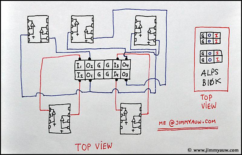

Цифра XMOS XS1-L1----оптика MONSTER ----Asus one LT1498---THS4032----AD797 edition----усилитель мощности DIY с токовой ООС--- акустика Cerwin Vega AT-80----уши MBQuart QP220
Сравнивал пару дней все возможное комбинации из 49990 и 1612. Была 1612-49990-1612. Теперь 1612/49990-49990-1612, т.е. в ток/напряжение идет смесь из 1612 и 49990. Причем 49990 обязательно в 2 и 4 гнезда от тороида, если ставить наоборот, будет хуже - звук разфокусируется, бас ухудшится и вообще не то. По сравнению с предыдущей, меньше баса, но еще далеко до дефицита, и он контролируется и не имеет каких-либо изъянов в плане горбов/провалов. Все остальное явно лучше, без оговорок
теперь жду, что скажет по связке @list9, у него есть необходимые ОУ

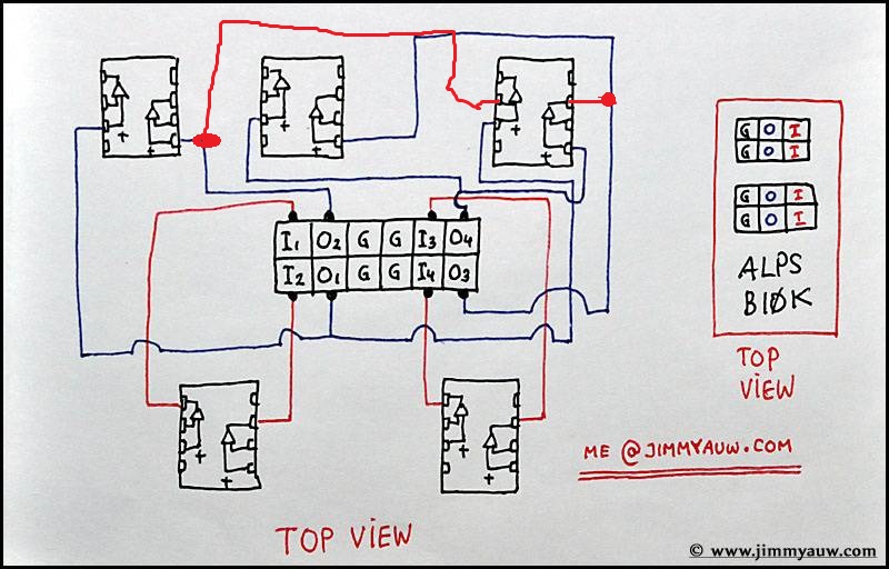

Есть предположение что влият только наличие или отсутствие 2-й и 4-й, какой ОУ будет стоять не важно главное его наличие, если только не снимаете сигнал балансного выхода. Была 1612-49990-1612, Теперь 1612/49990-49990-1612 по сути ничего не поменялось так же осталась 1612-49990-1612. По схеме каналов 4, 2 левых и 2 правых, на наушники и на RCA задействованы 1-я, 3-я. Можно проверить воткнуть на место 2-й, 4-й другой знакомый хорошо по звучанию ОУ, потом на место 1-й, 3-й. Если в первом случае не должно поменятся звучание, то во втором должно смениться на знакомый звук.
Опять же предположение происходит рассинхронизация в самой микросхеме PCM, может ОУ является нагрузкой, может меньше гадит сама в себя, или же процесс еще намного сложнее, но так или иначе без ОУ хуже а вот какой он разницы не имеет.
Кстати проверить может каждый, можно записать для себя так будет легче самому, потом сравнить и исключить влияние психоакустики, и предубеждения.
Если проверите сами разными микр-ами, то убедитесь, что звук ОУ из гнезд 2 и 4 определенно подмешивается. Это уже отмечалось на форуме

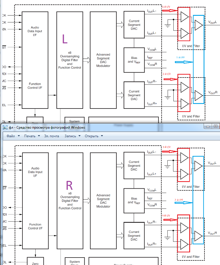

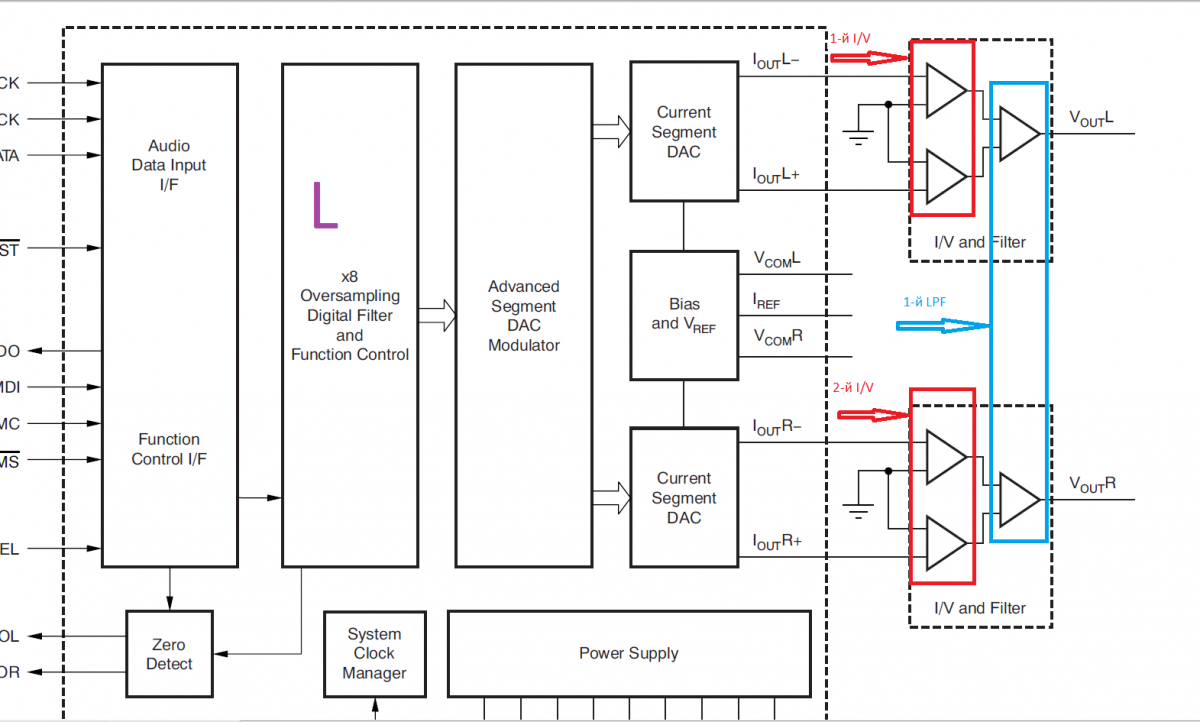

@Dimmka69,
Думаю так должно стать понятнее.
Где может мешаться звук? Перекос будет только на балансе если в I/V разные ОУ.
Но ни секрет что без 2-й и 4-й многие не замечают изменений, они будут только на балансе, и вытаскивать нельзя звук немного портится, видимо какие-то цепочки как-то благотворно влияют, но повторяю факт есть, как происходит не знаю, в самой PCM звук мешаться не может дальше пересекаться он не может.
Не притендую на правельность мнения.
Изменено пользователем a-deksix
@a-deksix, дальше дорисуй до ОУ линейного выхода и выхода на наушники и все поймешь, т.е. до того места где встречаются прямой и инвертированный сигнал.
Выкидавыя или заменяя ОУ ты получишь в сигнале весь спектр шума, помех, наводок, который только можно поймать в этой коробочке.
Изменено пользователем Dimmka69

@Dimmka69,
схему прозвонил все совпадает.
Схема наушников не балансная.

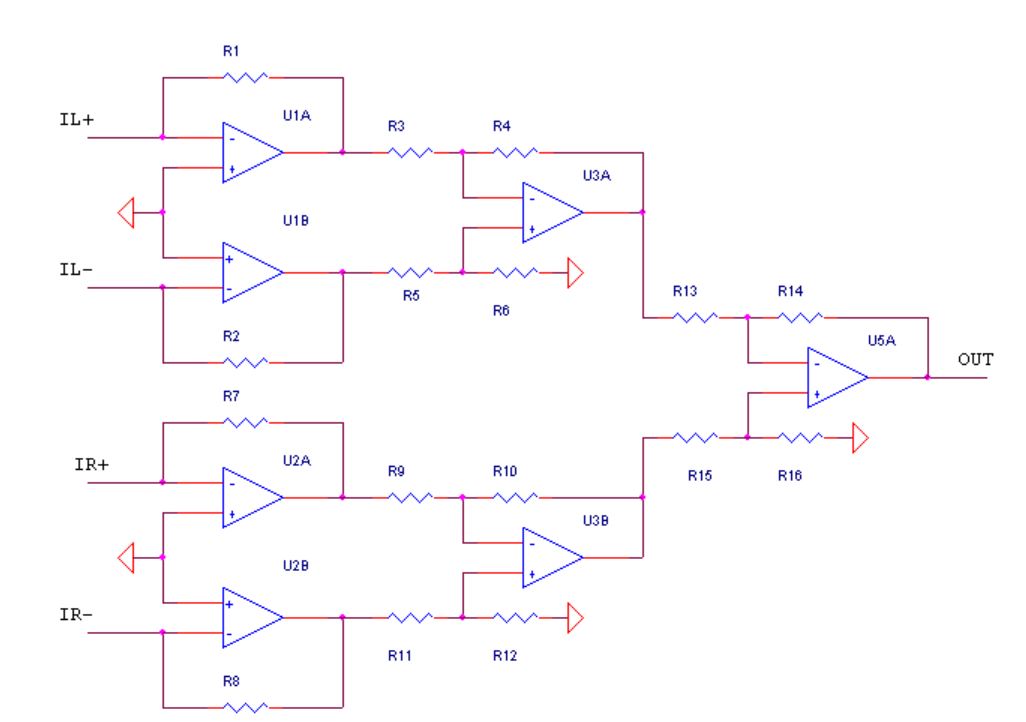

@a-deksix, Это джимми рисовал распиновку. а меня интересует что идет на инвертирующий вход ОУ линейного выхода.
Если там ничего нет, то устройство своих денег не стоит.
Я уже давал картинку, как должно быть на самом деле.

@a-deksix, Если все сделано правильно, то меняя что либо только в прямом или только в инвертированном сигнале, мы меняем баланс схемы, сводим на "нет" всю суть дифференциального включения ОУ:
]выходное напряжение не зависит от абсолютных значений входных сигналов, если они равны друг другу по величине и полярности. На выход поступает только разностный (дифференциальный) сигнал. Это позволяет усиливать очень малые сигналы на фоне помехи, одинаково действующей на оба входа[/b]

Дифференциальное включение - одна из трех основных схем включения ОУ. и применеяется как раз для этого: Это позволяет усиливать очень малые сигналы на фоне помехи, т.е. при сложении двух сигналов помеха "самоуничтожается"
Налепили кучу операциоников лишь для выхода XLR
Ничего не стоит реализовать выход нормально, как показано на моей картинке. Я все еще надеюсь что ты не прав и схема сделана правильно. Иначе это полный здец, всех поимели.
