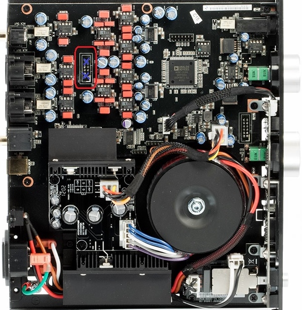

Подскажите кто знает - хочу закоротить центральный потенциометр, надо чтобы на наушниках был звук. Можно ли добиться этого закоротив крест на крест крайние пины возле него проводочками, а снизу шлейф оставить? В электронике не шарю, просьба не глумиться)
AXEO(2203) LT1498CN8(i/u) AD845JNZ(LPF) THS4032CD(Hph) > Sennheiser HD 650. Портатив iBasso dx90 mm2 > Sennheiser ie 800, Shure SRH940
@gizl,
Можно только не возле регулятора, а после выхода LPF, шлейф нужно оставить, регулятор при это должен быть на полной громкости.
@gizl,
Спасибо за ответ! Только не понял почему потенциометр на максимум надо оставить? Он ведь вроде должен закоротиться и никак не влиять на звук? Собственно с этим и борюсь)))

@gizl,
Он все равно остается частью схемы, и будет составным сопротивлением, можете потом покрутить и положении "0" услышите его влияние в виде искажений. Для наушников это не сделает ни какой погоды, выход на наушники идет через шлейф, это улучшит только выход на усилитель.

@gizl,
Ясно, спасибо. В общем надо сделать как на рисунке?
@gizl,
Так если я слушаю только через уши смысла это делать нет?
Да смысла нет, центральный регулятор не влияет на звук наушников, снимается со шлейфа но перед центральным регулятором.
Здравствуйте. Заранее прощу прощения, подобные вопросы скорее всего поднимались, но перечитать 300 страниц не представляется возможным.
Имеется Asus Xonar Essence One и уши Beyerdynamic DT250 (250Ом).
1) Имеет ли смысл замена ОС на другие? Если да, то какие варианты рассматривать? Интересует только выход на наушники. Был бы признателен, если подскажите что-то конкретное, например с Elitan, по приемлемой цене.
2) Имеет ли смысл перепрошивка USB/устройства? (если да, поделитесь ссылочками на драйвера и софт для Win7 x64)
3) Не так давно началась проблема. Во время прослушивания загрузки чего либо, например Chrome звук идет рывками. С чем может быть связано, возможно ли, что проблема из-за USB подключения?
4) Вопрос смежный с 3, чем лучше подключать? Если USB, то будет стоит ли менять родной кабель на что-то более качественное\дорогое? Есть возможность взять spdif с мат.платы (Asrock P67 Extreme6).
Изменено пользователем azeus
@azeus,
1. Ос - это операционная система на компе или что? Я использую все еще вин7 64 переходить не планирую. Гораздо важнее не то какая ОС а как все настроено.
2. Имеет. На форуме популярна прошивка 2203(не асусовская) а недавно асус выпустил новую, типа исправленную, но она недоступна на сайте, качайте с форму, 284 страница, если не ошибаюсь.
3. Скорее всего не хватает ресурсов, возможно скорости винта. Напишите подробно конфигурацию железа и софта.
4. Если вы будете подключать через usb, то сигнал будет идти напрямую на One, если через SPDIF то сигнал будет идти еще и через эту карту, что вряд ли добавит качества звука. Так что usb ваш выбор. Насчет кабелей, я себе купил хороший и разницу слышно, но согласны ли вы платить за это много денег? Тут предлагали заклеить дорожки питания в usb кабеле, я сам не пробовал, и так нормально. Вдруг вам поможет?
Под ОС наверно имелись ввиду ОУ. Имеет. Последние хорошие связки это как у меня в подписи и наверно 1612-49990-1612. Все ОУ там напаиваются на переходник, готовые варианты только на ибэй. ОУ 49990 лучше всего заказывать у продавца frugalphile на ибэй. У него же можно попросить сделать 1612. Изменено пользователем gizl

@azeus,
Насчет выхода наушники - вам все равно придется поменять 4 шт в i/v, две штуки в lpf и две штуки на выходе наушников. Итого 8 из 11.
