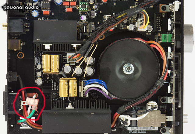

также отсоединение сетевого земляного разъема от корпуса One
расскажите поподробнее
Имелось в виду снятие центрального земляного разъема проводника идущего на корпус ONE с сетевой корпусной евровилки, для уменьшения наводок от грязной земли и разрыва земляной петли в случае подключения к компьютеру через USB или Coaxial ( сетевая розетка-провод питания компьютера-компьютер-провод USB или Coaxial-Asus One-провод питания Asus One- сетевая розетка) и усилителю через RCA,XLR если он с подобной One общей землей.
Изменено пользователем HIMIKATOR
@HIMIKATOR,
Ах да, это я в свое время сделал, очень давно. Правда особой разницы не заметил :)
