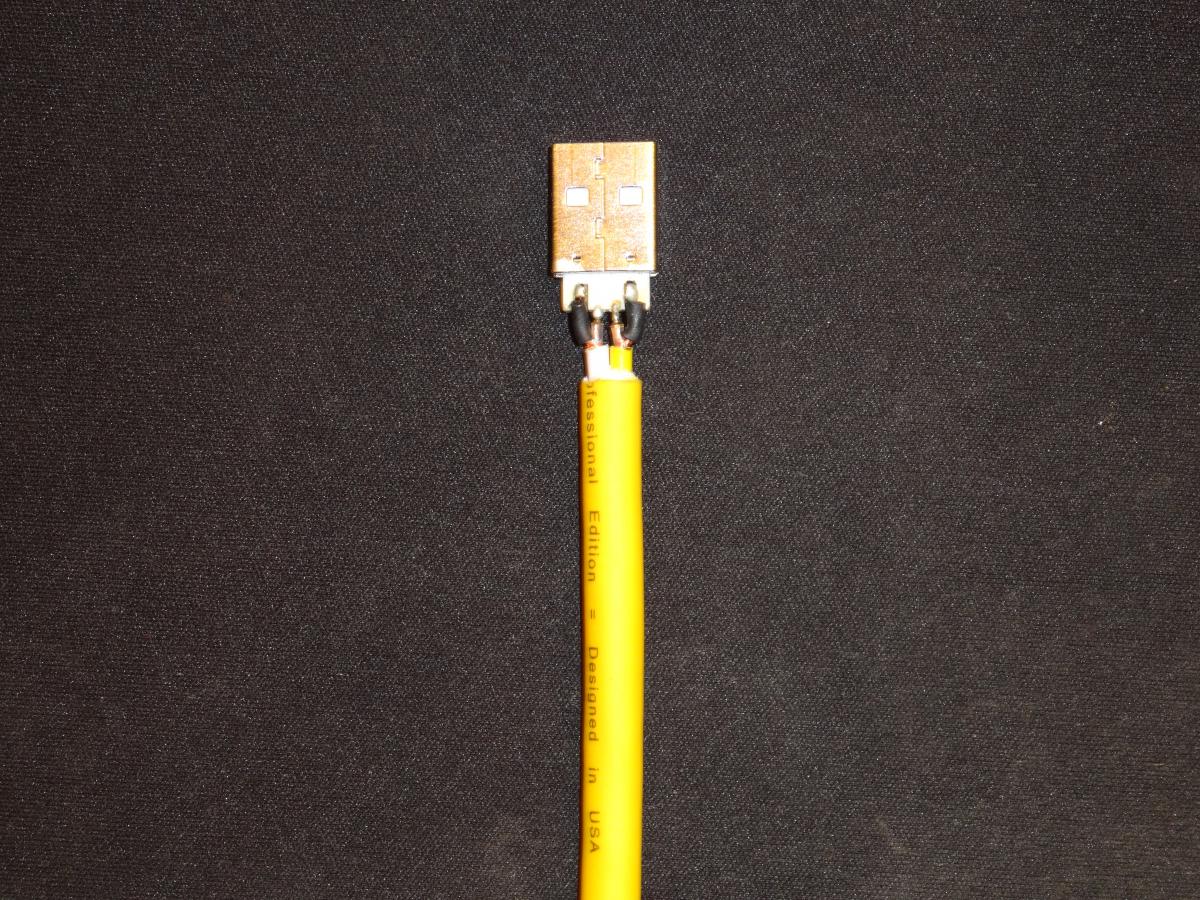

Прочитав, что сделал HIMIKATOR user_popup_icon.png я тупо залепил в usb штекере скотчем боковые контакты питания. Ушел какой-то мусор на ВЧ и звук чуть-чуть четче. Я не утверждаю, но вроде мне не кажется. Может БП не очень хороший у меня или чего еще. То, что красным я залепил скотчем: DzBPh.jpg
самый ощутимый по звуку тюнинг, самый быстрый и самый дешевый!))) ИМХО. Автору спасибо!

Сегодня спаял USB. Две жилки провода МС 0,12 в отдельном экране. Припой без свинца с содержанием серебра. (Серебро точно есть, сам мешал.) Ну что сказать, однозначно лучше стокового. Явно ушла резкость на верху СЧ и ВЧ. Но уже имею Ultraviolet 7 и пока он оказался предпочтительней.

не знаю, у меня Ultraviolet 7, разница до заклеивания и после хорошо слышна. Надо попробовать стандартный USB кабель заклеить, может действительно смысла нет покупать дорогие и не очень кабеля

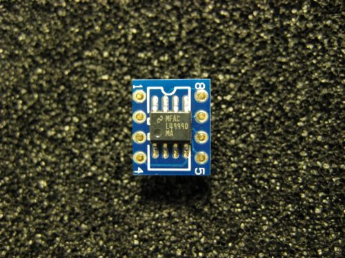

Пришли наконец-то LME49990, а вот как их ставить я не знаю. Помогите?
Какой стороной вставлять?
Первая ножка переходника с 2-мя LME49990 соответствует точке в левом нижнем углу обычного DIP ОУ, и должна быть обращена в сторону выреза на панельке в ONE.

Из перечисленного в LPF, на мой вкус, лучше всего LME49860, получится более естественное объемное звучание.
Попробую вариант№1. 49990,49990,49990., вариант№2. 49990,823,49990., вариант№3. 49990,49860,49990
Если ещё и LME49990 остались можно и 49990-49990-49990 попробовать, только контроль возбуждения обязателен и RMAA погонять.
напишите потом какой вариант больше понравился)
AXEO(2203) LT1498CN8(i/u) AD845JNZ(LPF) THS4032CD(Hph) > Sennheiser HD 650. Портатив iBasso dx90 mm2 > Sennheiser ie 800, Shure SRH940
Ребята :smile83: ))) one заиграла, отпад!!! вариант 49990-49990-49990 оказался намного интереснее остальных (объема больше и чуть резче(колокольчик звенит), причем разница ощутима, у остальных сцена узкавата и общей звук (колокольчик мыльный) для меня мягковат!!!
Беспокоит одно, нереально горячие 49990. Это нормально и надолго-ли их хватит в такой печке? Ушной выхлоп не трогал, играет здорово в стоке. Кто нибудь экспериментировал с уш выходами, какие ОУ там играют лучше чем 49720? Здесь вроде тему эту подымали но я её не могу найти.

Сделал второй экспериментальный USB провод 50см. в котором каждый провод данных заключен в свой экран подключенный к корпусам разъемов. Кабель DAXX 100руб метр. Обычно производители USB кабелей руководствуясь теорией о синфазной помехе, делают витую пару данных с волновым сопротивлением ~100 Ом, рассуждая что одинаково наведенная на два провода помеха успешно уберется дифференциальным приемным каскадом, однако в этом случае имеет место взаимное проникновение сигналов и взаимодействие проводников данных. Звук нового кабеля похож на первый и понравился большей детальностью.
