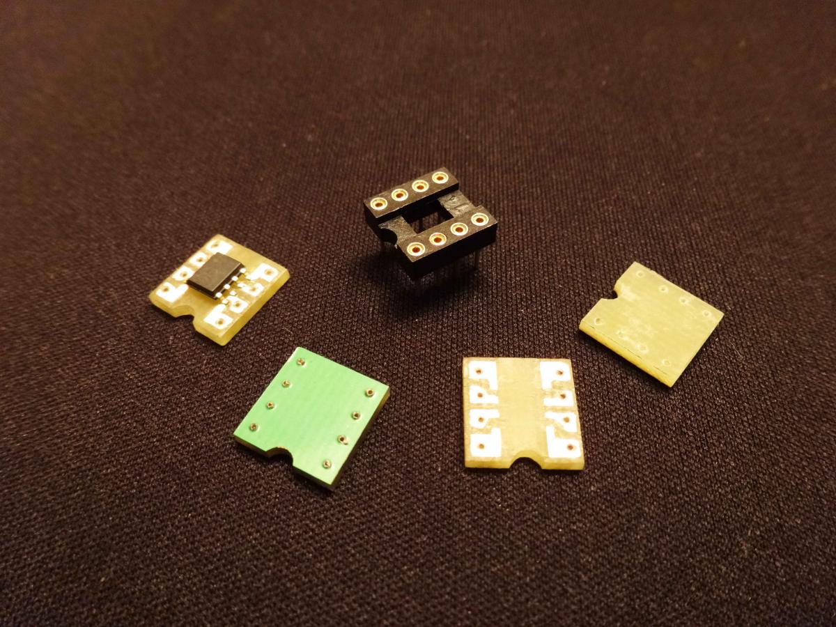

Различные ОУ по другому звучат на переделанном One, и на стоковом питании не раскрываются, а некоторые требуют обязательной коррекции обвязки. Например в сообщении 6572 Nurgayan советует вообще воздержаться от установки в LPF и RCA ОУ LME49990 в связи с нестабильностью работы, а так OPA1612 понравилась и даже в LPF.
Изменено пользователем HIMIKATOR
@list9,
это я и хотел у вас уточнить.
Нестабильность наверняка возникает не при любых условиях, есть общая склонность к нестабильности быстродействующих, есть нежелательность высокого тока потребления отдельно и суммарно по всем ОУ - последнее прекрасно слышно в One

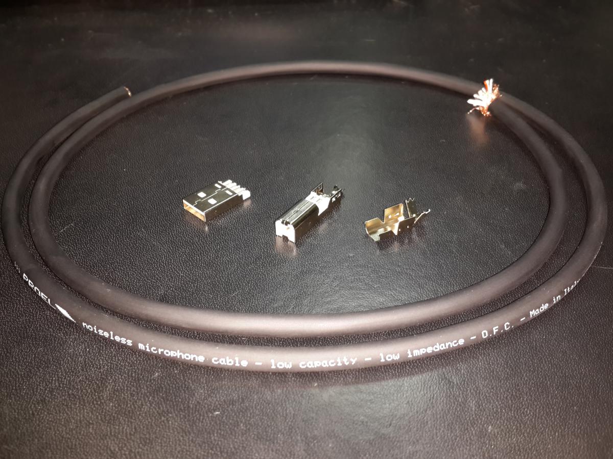

Пользуюсь припоем с 4% содержанием серебра, скорее для самоуспокоения, похоже, серебро там есть, судя по желтоватому цвету и чуть большей чем ПОС-61температуры плавления.
Да со штекерами засада, купил не покрытые благородными металлами, без рубашек, но для эксперимента подойдет :) .
Непонятно что будет с инициализацией скорости, для High-Speed и Full-Speed нужно вроде как подтягивать D+ на +5В хоста.
