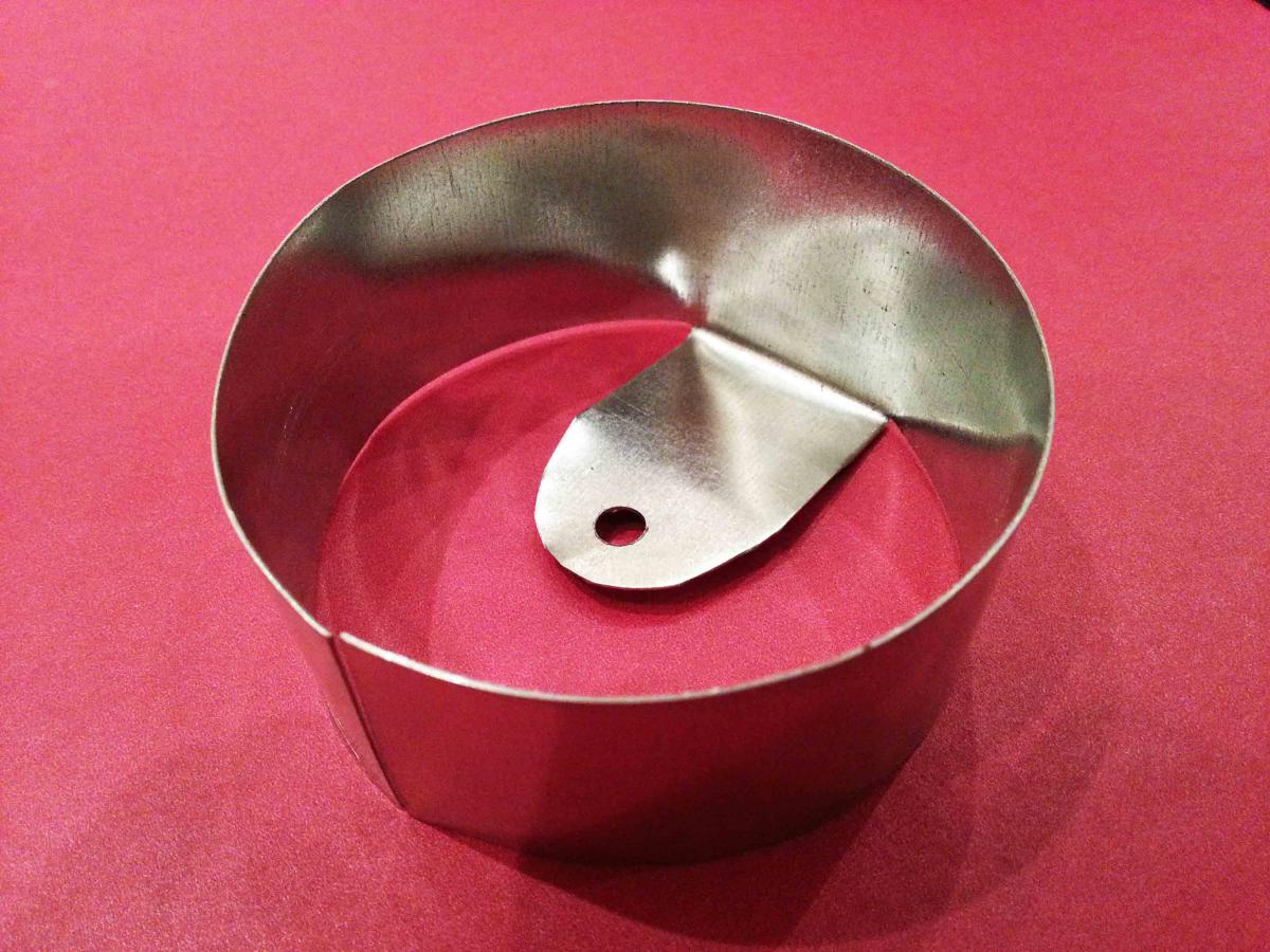

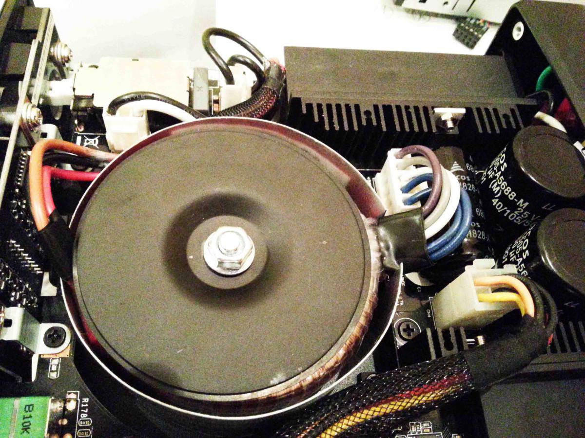

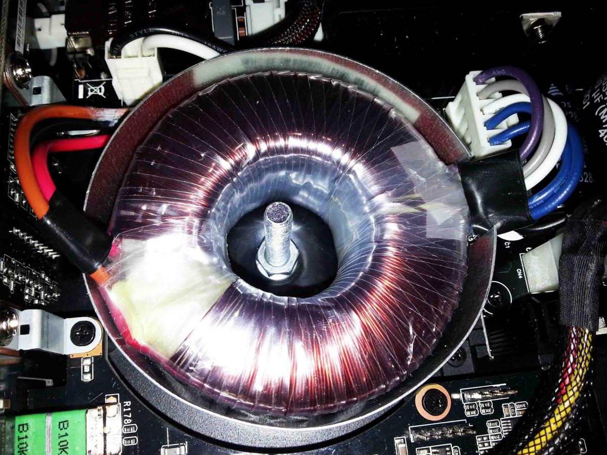

Примерно тоже самое я собирался сделать, когда возился с One. Только сталь в качестве кожуха не эффективна, а алюминий - неэффективено абсолютно. Нужен пермаллой либо Mu-Metal (состав гуглится), что я и заказывал из Ю. Кореи.
И кстати, поля от транса по сути - 3D формы, поэтому кожух должен быть максимально герметичным.

Примерно тоже самое я собирался сделать, когда возился с One. Только сталь в качестве кожуха не эффективна, а алюминий - неэффективено абсолютно. Нужен пермаллой либо Mu-Metal (состав гуглится), что я и заказывал из Ю. Кореи. И кстати, поля от транса по сути - 3D формы, поэтому кожух должен быть максимально герметичным.
Согласен, что это частичное компромиссное но быстрое решение больше направленное на борьбу с высокочастотным электромагнитным излучением антенны в виде обмоток трансформатора, возникающим под действием высокочастотных сетевых помех. По идее в идеале необходимо 2 герметичных, незаземленного и внешнего заземленного кожуха из пермаллоя.
Изменено пользователем HIMIKATOR
