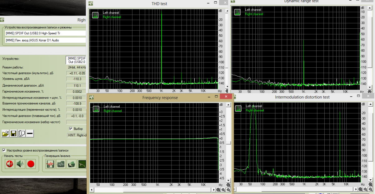

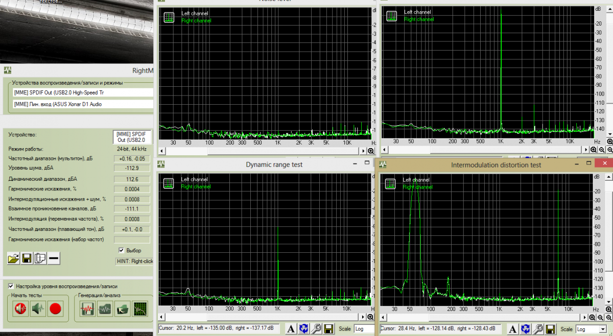

Всех с наступившим Новым годом, желаю всем найти тот Звук который будет радовать его при каждом прослушивании, и дарить имоции наслаждения музыкой .
Волшебство и чародеиство продолжается, шаманство паяльника вместе с магическими атрибутами и бубном, приносят свои плоды. Проведина небольшая работа над аналоговой частью, а точнее обвязка LPF фильтра заменены резисторы и конденсаторы по приведенной ранее схеме UFO, пока из-за отсутствия некоторых элементов была подкорректированная под то что есть.
Изменено пользователем a-deksix
