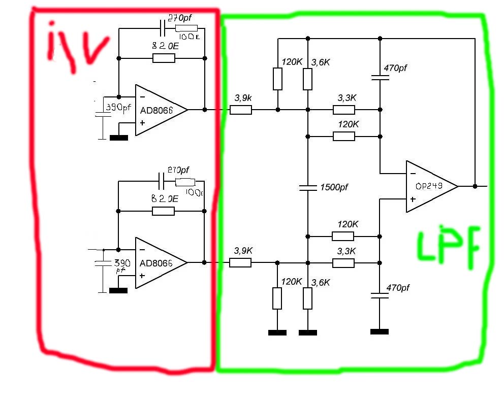

А из-за чего возник подъём АЧХ на ВЧ?

@U F O, Делали отдельную плату, там все переправить сложно. Схема только для ОУ 1-й,3-й, для 2-й 4-й без изменений или вообще не используете? И выходной ОУ с ним какие изменения производились?
Плату не делал.
390пф между 2и3(5и6) ножками ОУ.
Вместо 2200пф небольшая платка под смд0603 с резистором и емкостью.
Наборные резисторы "бутербродом".
Резисторы 1 проц. кондеры(NP0) 5 проц.
В фильтр одно и 2,5(FKP2) соответственно.
Для всех 4.
Да,но пока экспериментально.
В Ваньках нет.
Изменено пользователем U F O
Выход с I/V (разрываете асусовскую схему и цепи LPF ) навесным монтажом с обратной стороны платы правильно понял?
В Ване схема http://www.ti.com/lit/ds/sles248/sles248.pdf стр37 рис52 только вместо С1,2 2700пф стоит 2200пф.
Разрывать ничего не надо,надо паять I\V навесным монтажом с обратной стороны платы, фильтр в место соответствующего Асусовского.
@U F O, В I\V понятно (С1 меняем на 100ом>270пф), далее берем кроватку паяем схему с обратной стороны для op249 (приведенную Вами выше) c выхода op249 подаем на 1-ю и 7-ю LPF (а цепь R3, R5 и R4, R6 надо же разорвать рис.52) или тогда куда вешать выход с op249.
@a-deksix,
Так понятнее?

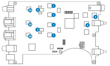

AD8066 - в позиции 1 - I\V
OP249 - в позиции 2 - LPF
Их входы и выходы трогать не надо,только заменить обвязку.
