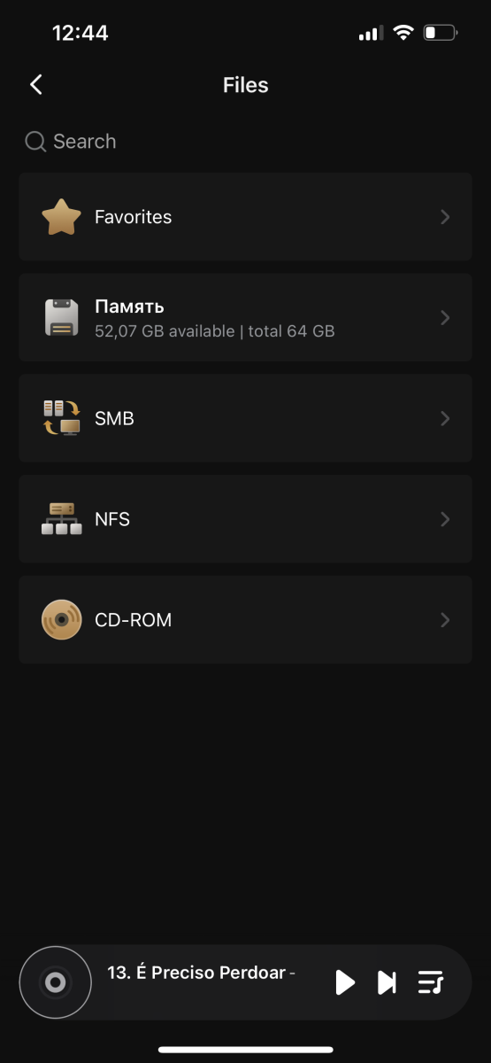

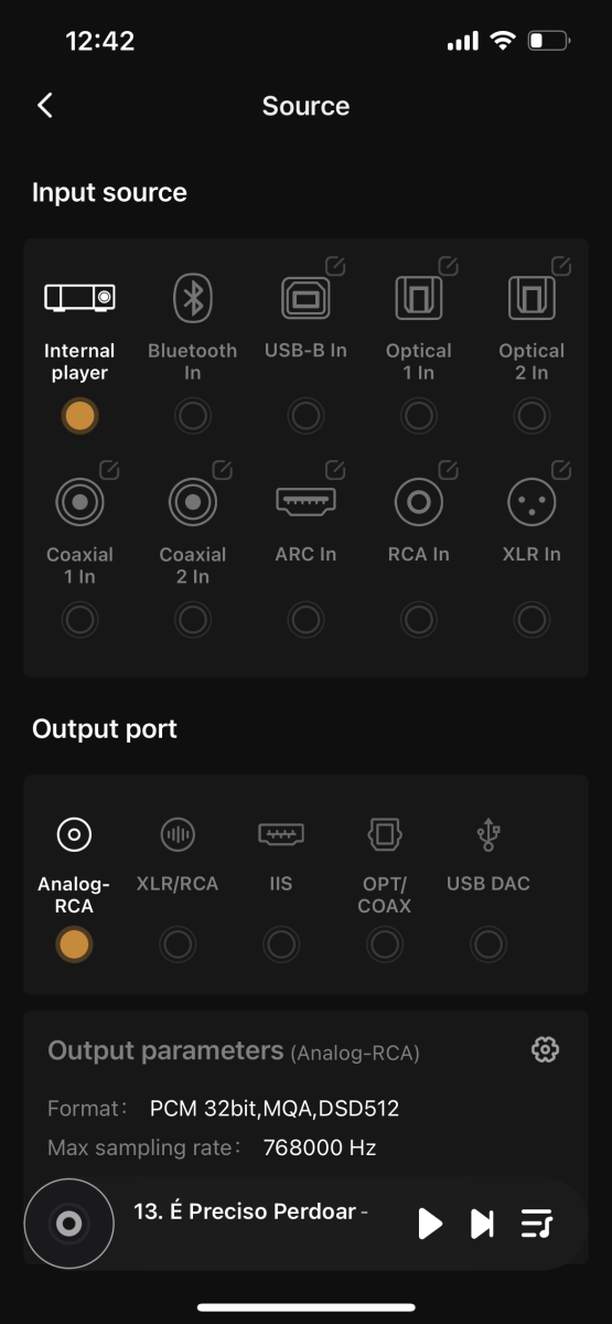

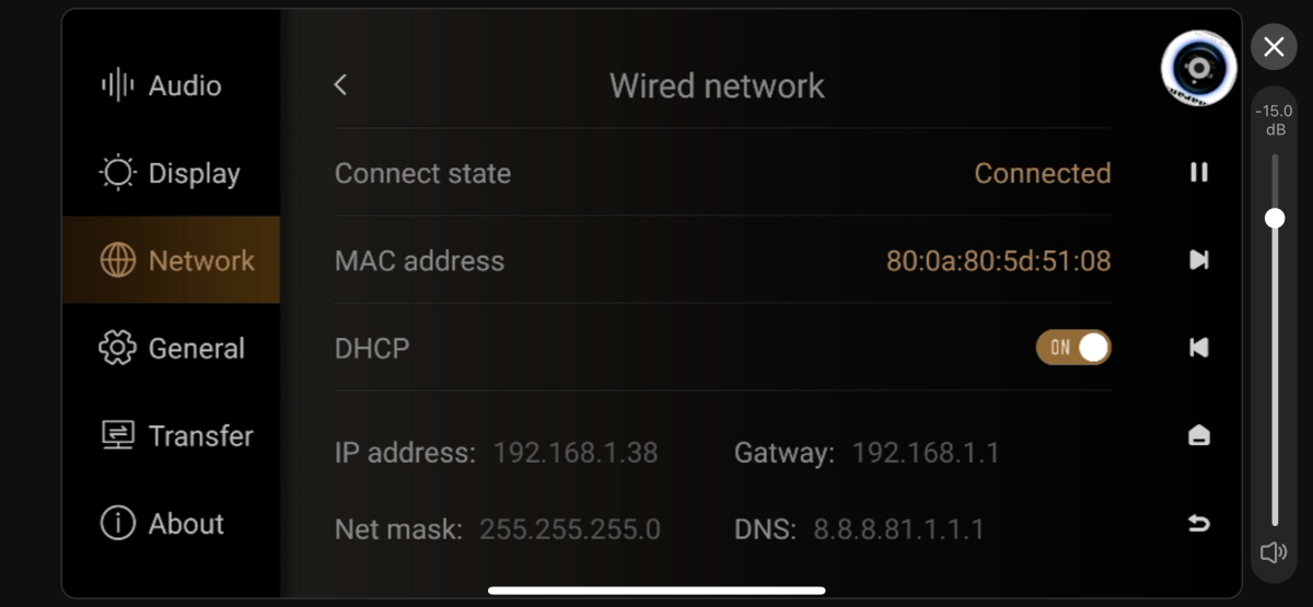

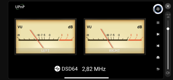

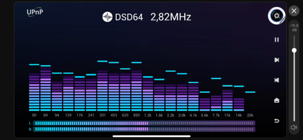

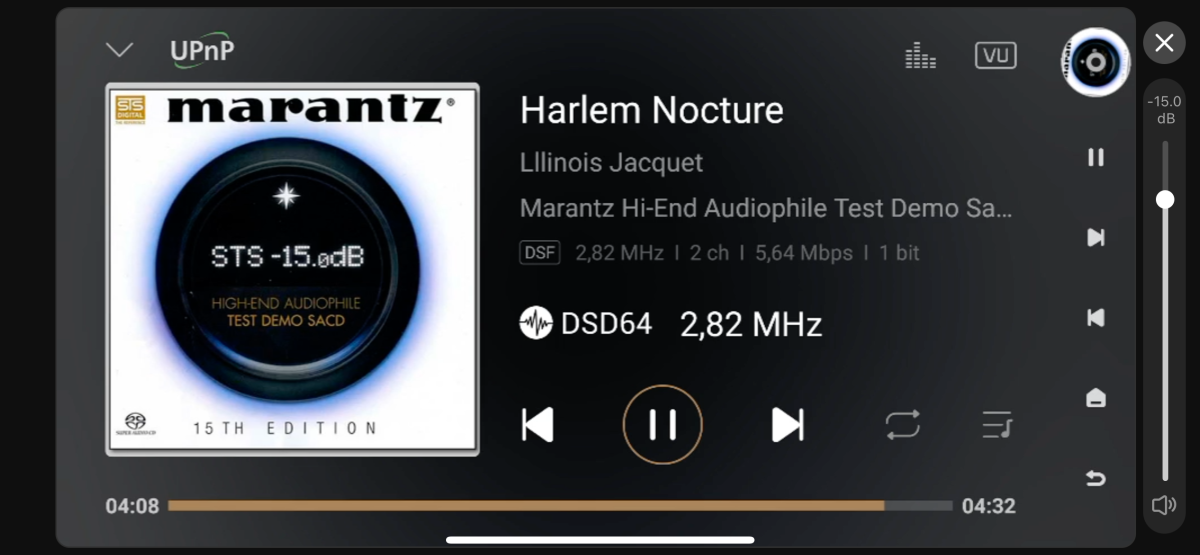

Как и обещал, по прошествии недели пользования, делюсь первыми впечатлениями о Eversolo DMP-A8.
Отчёт о распаковке и включении аппарата можно посмотреть в соответствующей теме на соседнем форуме. А сейчас попробую кратко описать впечатления от пользования и прослушивания в сравнении с моим прежним трактом на базе выделенного и настроенного по канонам МузПК + АЦП/ЦАП MUX от Lisk Audio на CS4398. В обоих случаях вывод напрямую на активные мониторы ADAM A77X посредством AQ Niagara 1,5m RCA либо нормальным Pro-кабелем в случае MUX. Сразу скажу, что я не подключал Eversolo к своему МузПК в качестве ЦАПа и сравнение звучания прежней связки МузПК + ЦАП и Eversolo проводились по памяти.
1. В режиме источника подключенного кабелем Tchernov Cable Pro USB A-B IC к внешнему ЦАПу аппарат продемонстрировал повышенные динамику и панч, чему я был, прямо скажу, удивлён. Я знал о подобной особенности вручную отобранного экземпляра микросхемы CS4398 установленной в моём ЦАПе, но не до такой же степени :D Объективности ради надо признать, что в дальнейшем, по мере прогрева, эта агрессивность практически полностью пришла в норму.
2. В режиме полного проигрывателя с выходом по RCA Eversolo оказался более покладистым. Звучание стало больше похожим на мою прежнюю связку МузПК + MUX. Возможно чуть более красивым и "сладеньким". Но опять же, чем больше я слушал данный вариант подключения, тем больше привыкал к нему и всё реже переключался обратно на внешний ЦАП. В последние дни использовал внешний ЦАП исключительно для подключения наушников. Т.к. Eversolo не имеет данного выхода. А само переключение между выходами очень удобно осуществляется из меню ПО установленного на смартфон. При этом сами кабели остаются постоянно подключенными к разъёмам.
3. Затронув меню, нельзя, хотя бы кратко, не описать его достоинства. Скажу сразу, что управлять аппаратом можно тремя способами. Непосредственно с большого сенсорного экрана, с помощью программы EversoloControl установленной на смартфон/планшет, либо с идущего в комплекте удобного пульта. Все телодвижения осуществляемые на смартфоне и пульте отражаются на дисплее аппарата. Меню очень насыщенное и позволяет тонко настраивать все функции аппарата. Отдельно отмечу возможность назначать аппарату нужный IP адрес. Вчера пробовал эту функцию для подключения минуя роутер, напрямую к домашнему DLNA/UPnP серверу. Всё прошло быстро и качественно. Но не дало заметного профита звучанию. Наоборот, привело к отключению возможности управления со смартфона и общему отключению от домашней сети и интернета. Быстро вернул всё обратно :D
4. Дисплей аппарата имеет массу вариантов отображения текущей информации. На любой вкус. Все варианты доступны в т.ч. и с пульта. Но самое главное, что экран можно погасить. Дабы не отвлекал от таинства прослушивания.
5. Аппарат имеет все возможные варианты подключения и получения контента. Как в домашней сети, так и из всевозможных облачных и стриминговых сервисов. О существовании многих из которых я узнал лишь из его меню. Попробовал Кобуз, всё работает нормально. Сам использую подключение к домашнему серверу по UPnP и SMB. Для создания рипов есть возможность подключения внешнего CD-ROM. Для этих целей имеется отдельный пункт в меню. В отличие от многих подобных, Eversolo умеет воспроизводить SACD ISO образы.
6. Продвинутые функции DSP не смотрел. Скажу лишь, что для неугомонных искателей золотого Грааля в звучании своей системы имеется возможность силами REW создать фильтр коррекции АЧХ и загрузить его непосредственно в аппарат. Подробно о процессе рассказывается на форуме производителя.
7. Для управления с гаджета, кроме родного приложения EversoloControl возможно использование как минимум ещё двух программ. Fidata и mconnect. Причём последние, в силу своей специализированности, даже более удобные в плане непосредственной работы с контентом. Но имеют небольшой баг, переставая выводить на дисплей аппарата обложки, начиная со второго воспроизводимого трека. К сожалению с аппаратом нормально не работает и моя любимая десктопная программа Linn Kinsky. Она прекращает отправлять на аппарат поток, после завершения воспроизведения первого трека.
В завершение сего нудного повествования хочу сказать, что если вам надоели бесконечные "поиски блох" в звучании вашей системы, постоянные переборы всевозможных ОС, "малинок" и прочих DIY компонентов, если вы хотите избавиться от лишних корпусов, проводов и прочих БП, то для обычного бытового прослушивания музыки с качеством как минимум не уступающем качеству настроенного выделенного компьютера, подобные аппараты вполне имеют право на жизнь.
С уважением, Юрий
