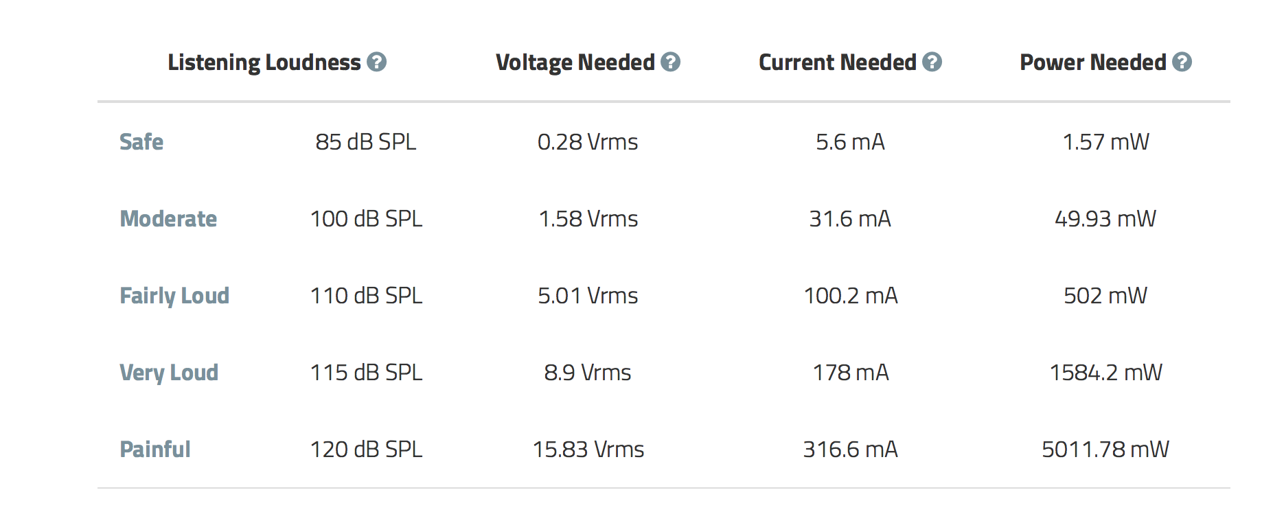

Так то при импедансе 50 Ом наушникам нужно ватт 4-5 , какзплось-бы небольшая цифра... Но например в большом hi-fi мощность принято указывать для сопротивления нагрузки 4 или 8 ом. И вот, если мы 4-5 Вт на 50 омах переведём к более привычным ваттам на 4 Ом, то получим цифру ~ 40-50 Вт "
Так некорректно сравнивать, это "мощность усилителя" посчитана. На наушниках будет следующее:
При чувствительности 83,5 Дб/мВт и импедансе 50 Ом для 120Дб понадобится 15,83 Vrms и ток 0,3166 А, что соответствует мощности 5,01178 Вт
а при импедансе 4 Ом и той же чувствительности для 120Дб понадобится уже 4,48 Vrms и ток 1,12 А, что соответствует мощности 5,0176 Вт.
То есть для одного уровня звукового давления 5 Вт будет и так и так. Просто с 4Ом напряжение ниже, а ток выше.
Не нагревается потому, что на эти пиковые значения реальная электрическая мощность выходит редко и очень-очень кратковременно (доли секунды). Это как искра - её температура намного выше, чем у батареи, но нагреть помещение она не может. Реально в любой акустике мы практически не используем ту мощность, которую усилитель действительно может развить. Она нужна только для корректной отработки импульсов. Собственно говоря, акустика не выдержит этих значений кроме как на музыкальном сигнале. При клипе (прямоугольном сигнале) 5Вт зажарят эти наушники без вариантов.

@Бергамот, я не совсем понимаю, почему 15,83 Vrms в одном случае и 4,48 Vrms в другом назвали "тем же самым 16 вольтам". Сядьте лучше сами посчитайте без Карелина. Простое выражение закона Джоуля-Ленца через закон Ома есть в Википедии, можете убедиться, что кол-во тепла будет одинаковое.
А насчёт "сколько выдаёт усилитель" было в моем предыдущем сообщении. Не доверяете - посчитайте сами, все формулы в сети есть.
