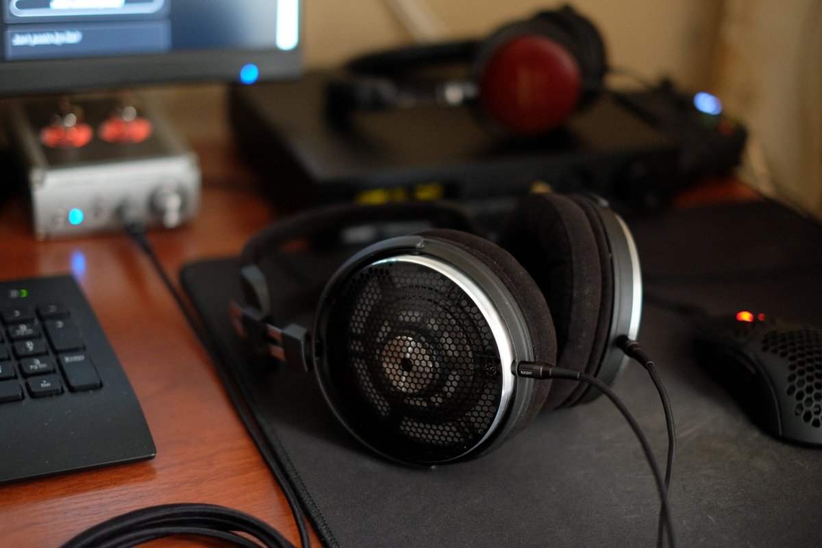

Тоже решил прикоснуться к прекрасному. Пока ещё даже не слушал :)
Первые впечатления были "А разница с моими HD660S не такая и огромная, всё-таки Sennheiser уже весьма приличные наушники, вполне ровные и с реалистичной серединой". Потом заметил, что выше детализация и разрешение на верхней середине и высоких, чуть менее выраженная нижняя середина делает женский вокал более выразительным, чем мужской. Боялся яркости уровня Beyerdynamic T1, но её тут нет (скорее уровень HE-6 или ниже). Мидбас более ударный, лучше ощущается давление и вибрации низких частот. Звуковая сцена лучше ощущается вглубь, инструменты более читаемы и заметнее разделяются в пространстве.
Спустя пару часов уже была понятна разница в классе, насколько более подробный и при этом всё ещё органичный звук выдают эти наушники. С повышением громкости искажения не растут, будто просто становится громче и образы увеличиваются и приближаются. На малой громкости сохраняется высокая детализация и качественный бас. Чем дольше слушаю, тем больше нравится середина, начинаю привыкать насколько заметнее слышны разные нюансы и объём, и сколько воздуха на высоких частотах, подобное слышал когда-то давно в HE-6 и Stax SR-009. Слушал в основном что-то мелодичное, спокойное и немного электроники, но потом вдруг случайно включается очень динамичный и грубо звучащий трек металл-группы sokoninaru, я думал что сейчас точно будет что-то неприятное, но получилось ровно наоборот. Сильно удивился насколько интересно и выразительно подобная музыка зазвучала - отличная динамика, очерченность ударов барабанов, чистота гитарных партий, ярко и насыщенно, и без особого дискомфорта от сибилянт или ещё чего-то подобного. Получается эти наушники хорошо справляются с разными жанрами.
Удивительно ещё, что не особо мощный усилитель AT-HA22TUBE раскачивает их примерно до того же уровня громкости, что и HD660S, может чуточку тише. И разницы особой с более мощным встроенным усилком Singxer SDA-2 я пока не замечаю, кроме той, которую и раньше замечал - гибридник даёт более насыщенный бас, чуть мягче подаёт ВЧ. В итоге наушники очень понравились, очень лёгкие, амбушюры меньше сенховских, но глубокие и удобные. Сижу заслушиваюсь OST'ами сейчас, не оторваться. Можно будет ещё попробовать поменять сетевики, межблоки, но это всё потом. Поле для экспериментов явно расширяется, но я очень рад тому, что слышу прямо сейчас.
Ах да, ещё я попробовал их подключить к смартфону своему, в котором ES9038 ЦАП и простенькое усиление на OPA1622. Получил также очень подробный и выразительный звук, чуть менее телесный, но на удивление хорошего уровня.
Под конец дня снова вернулся к HD660S. Более комфортный звук на любых жанрах, тоже весьма подробная и реалистичная середина, более полнотелая (больше нижних СЧ), также отличный бас, хоть и не такой хлёсткий и глубокий, чуть более мягкий. Если включить эквалайзер и поднять от 3,5кГц и далее плавно вверх, то тоже лучше ощущается воздух в композициях. Но всё же нет той подробности, того ощущения объёма, воздуха и глубины, как у ATH-ADX5000.
На будущее, как будет возможность, попробуйте более мощную лампу. Сможете удивиться и не раз

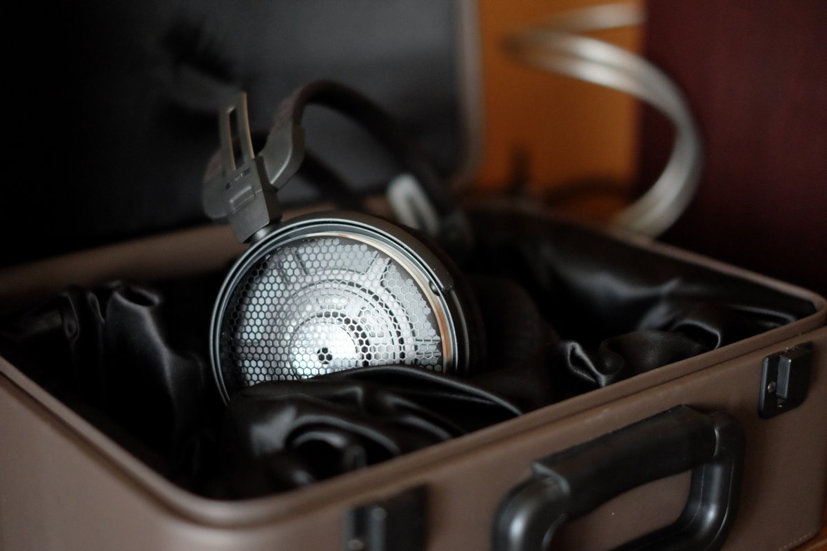

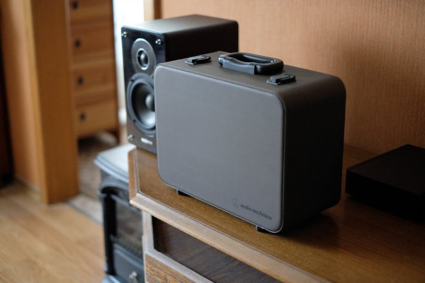

1) Выглядят наушники как пластиковый китайский ширпотреб) Но когда знаешь, что это магний, а динамик на вольфраме, то прощаешь им все. Одизи даже с расстояния 5 метров выглядят дорого богато) у меня были в дереве.
2) Чемодан для переноски) это, конечно, прикол. После добротного кейса у одизи японский чемодан вызывает только улыбку)
3) Кабель. Это вообще ужас голимый. Еще и не балансный.
Вывод делать еще рано, нужно прогреть и поменять кабель точно, но скажу просто этот тот звук, который я искал.
Зря смеетесь. Теперь вам стал более понятным скрытый смысл фильма "Невероятные приключения итальянцев в России", и за каким именно кладом они приезжали.

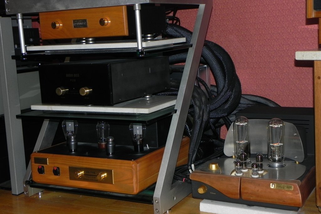

Я их у Сергста в гостях слушал. Он их подключал, если не путаю ничего, к клеммам мощника колоночного. Всё относительно, конечно, но всё же.
Я их подключал к двухблочному  усилителю наушников от Demograf на лампах 300B (он внизу стойки). Отличная раскачка.
