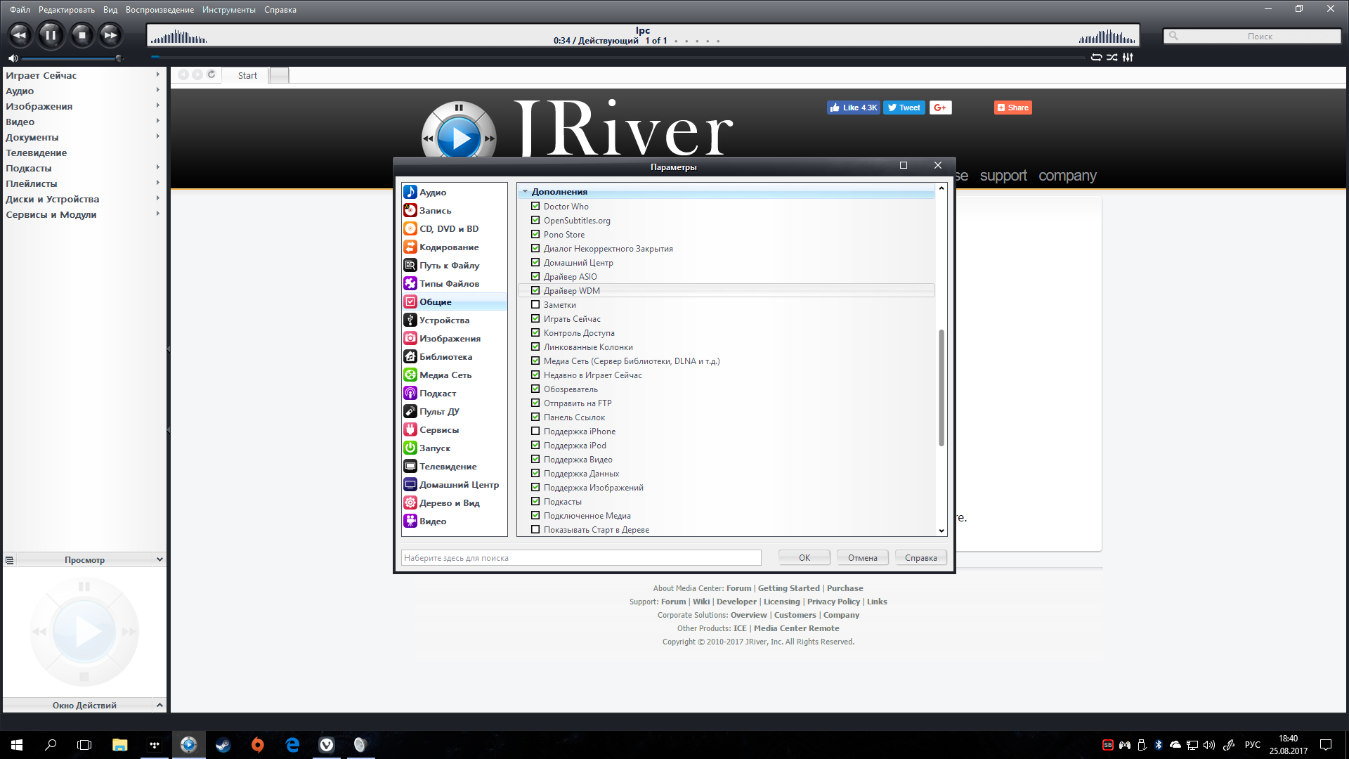

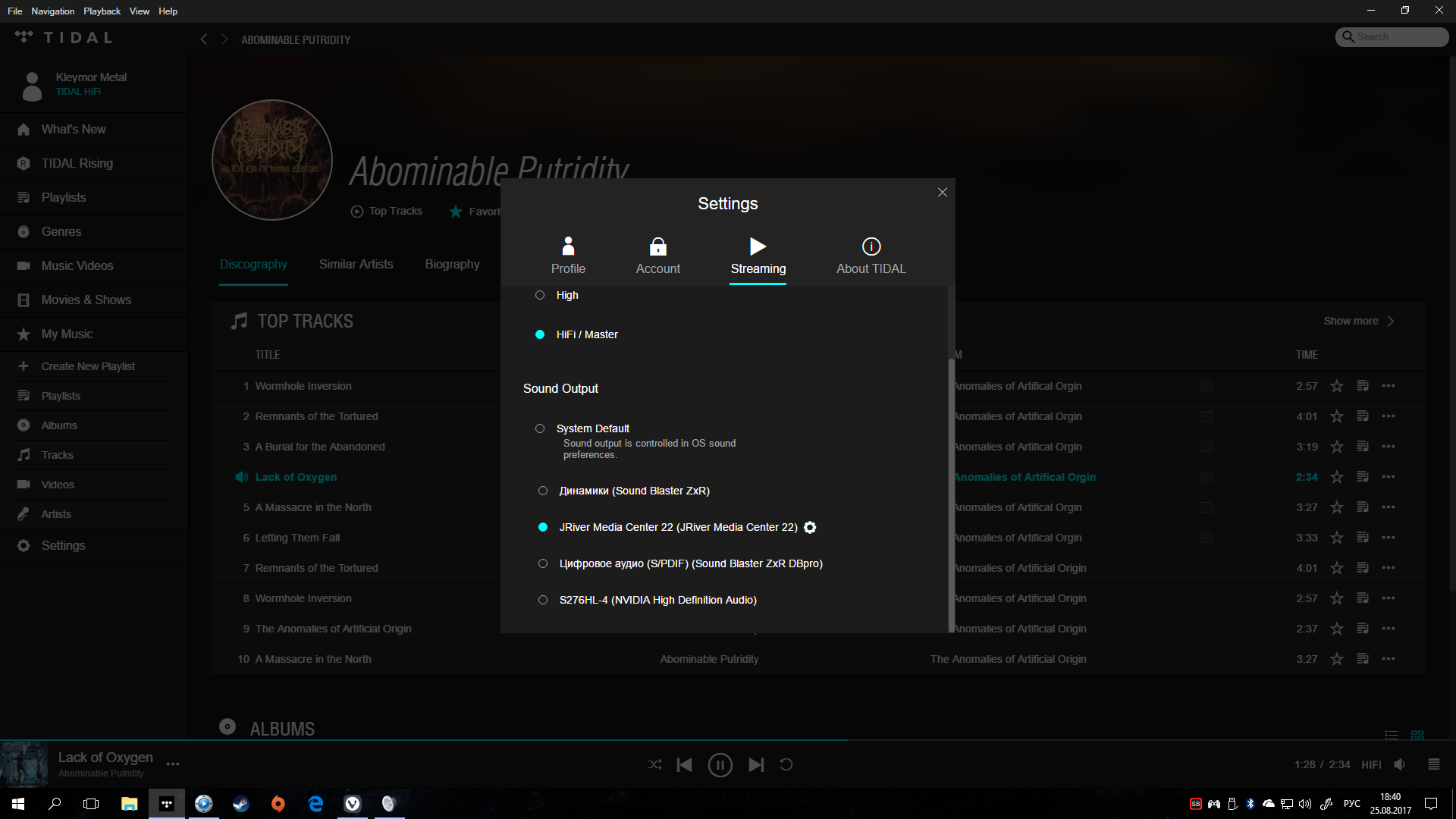

Уважаемые коллеги! Прошу помочь, не понимаю как прикрутить Тидал к JRiver, можно ли использовать рендер, например ap2renderer? У меня сейчас на музыкальном ПК только рендер, в который через JRiver через другой ПК подается поток на аплеер. В тидале в настройках только звуковые устройства ,я как понимаю нужно что бы JRiver схватил поток от Тидала и передал его на Аплеер.
Доброго всем времени суток!
Подскажите, это сейчас самый актуальный способ регистрации в Tidal, что указан в первом посте данной темы: http://forum.doctorh...23 Или есть другие?
Изменено пользователем jonh-1
1) Установить драйвер WDM в JRiver.
2) Указать его в Тидале устройством вывода.
