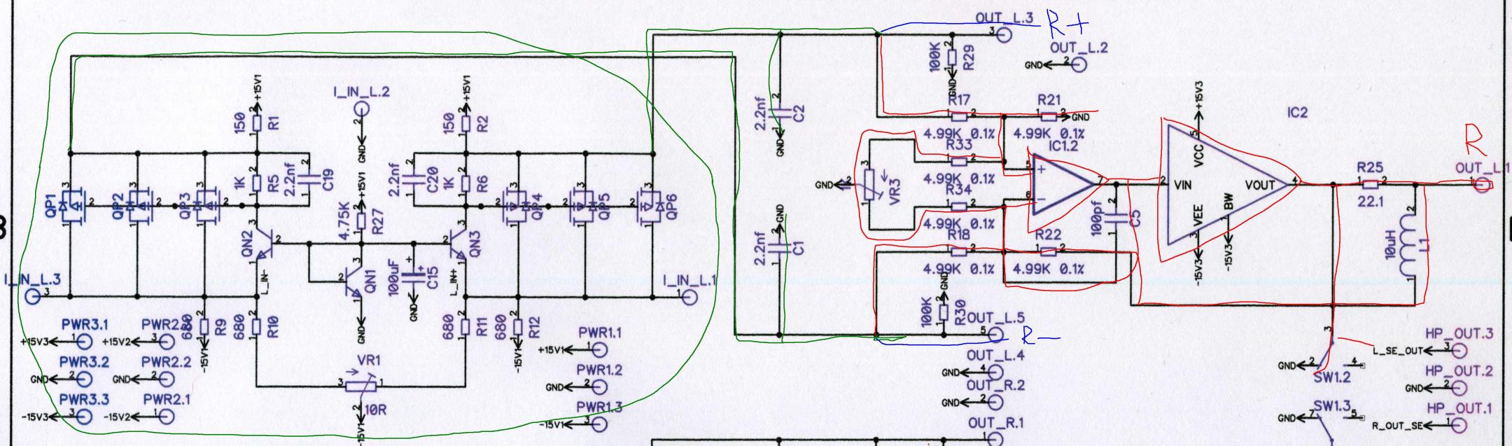

Плечо говорите... Вот вам одна из схем аналогового выхлопа ЦАПа (взял один канал). Зелёным отмечена область (общая) схемы задействованная, как для выхода балансного, так и небалансного сигнала, далее (развилка) синим показан путь до выходов R+ и R- балансного выхода схемы, а красным, часть схемы используемая для небалансного выхода ЦАПа - R. Ну и как Вам такое плечо?
По балансу здесь явно будет лучше звук (путь сигнала заметно короче), сигнал не проходит через ОУ (хотя в большинстве аналоговых схем ЦАПов и по балансу сигнал пускают через различные ОУ).

ну это буферный/cогласующий ОУ.. в РМЕ также наверняка сделано (только там и на балансе также стоят ОУ на выходе). Брать сигнал прямиком с ЦАПА на выходные разьемы - это такое себе... В большинстве случаев делают буфер. Будь то транзисторный каскад или ОУ.
Ну да все это проза. Я это все к тому что звучание Баланс-Небаланс отличается не столько засчет разницы в 1 ОУ, сколько засчет самой топологии.

о-бы его звук на небалансном выходе был на высоком уровне, вбухал в этот участок схемы на компоненты половину всех затрат на весь этот аудио модуль (и оно того стоило).
А можно было просто поставить пару трансформаторов на нанопермалое и не мучиться...
