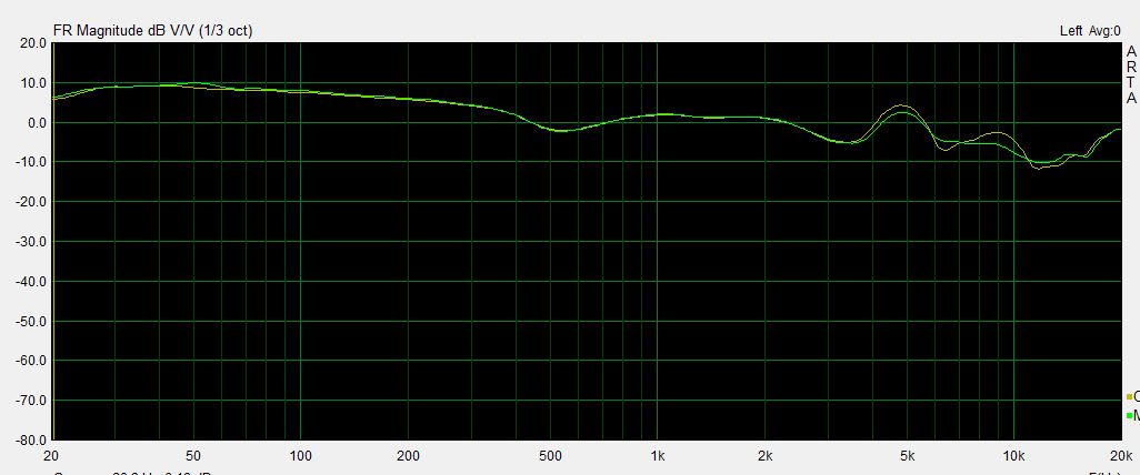

График там практически "типовой" для этого мода:
Мы чего-то заобсуждались с эскизами черепушек, что я график забыл показать )))
Ещё бы что-то понимать по этим графикам :notknow: Может кто-то объяснит что к чему?
Ну, НЧ тут все понятно )))
Отностительно стока ровнее серединка, провал сглажен, это избавляет от характерной отстраненности вокала.
Пик на 5 кГц - это фишка динамиков, в принципе ничего криминального, если в меру, то подчеркивает "сцену".
Провальчик в районе 3-3,5 кГц компенсирует резонас ушного канала и делает восприятие более ровным и мягким.
Относительно стока специально провалены 7-8 кГц (основной тон сибилянта с-с-с), ибо деноны в стоке мозг сибилянтами выносят. Собственно, диффузор в чашке на принципе "акустической линзы Френеля" на эту частоту и настроен.
Ну а отсутствие гулкости и "каши" - это не столько в АЧХ, сколько в уменьшении искажений из-за материала и конструкции чашек и амбушюр.
У моих Денонов вся линия графика выше уровня нуля. Я смотрю, у кого-то на уровне или даже ниже. Как это на звучание влияет?

@Voltot,
насчет уровня графика не парьтесь.
Это просто при снятии графика не откалиброван стенд. Иногда сильно лень )))
На характер кривой АЧХ не влияет вообще никак в очень широких пределах подаваемой мощности на наушники и чувствительности микрофона.
Я этим начинаю заниматься, если у наушников заметно выражено рассогласование, и надо выискать ее природу.
