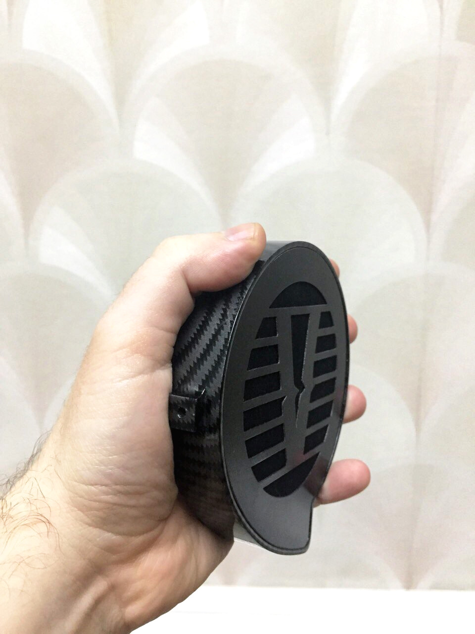

Не знаю, как в жизни, на фото варианты, кроме "деревянных", не зашли от слова "совсем"!
Мне тоже понравились меньше. Надо было попробовать.
Попробуйте вариант "дерево"-черная решетка. Мне кажется, будет самое оно из предложенных вариантов.
А какого цвета войлок под черной решеткой тогда?
Черное на черном.

У меня Одины кардинально черные , крышка-шторка... Хешки 400-е тоже чернее негра вкруговую... Думаю, и вам под черную V черный же войлок и пойдет... Попробуйте.
(В электрике не силен, так хоть по дизайну поумничаю)
Изменено пользователем van1969
Черное на черном
Как на похоронах.)

Черное на черном
Как на похоронах.)
Как на похоронах - это красное на черном) Вышеупомянутая цитата по мне - момент из жизни гарлемского борделя. А это уже джаз, а значит - играет, музыка.
Плюсую к черному войлоку. Мне кажется, яркая решетка выбивается из дизайна. А черная будет самое оно. "Деревянные" чашки должны удачно дополнить черный каркас. Вопрос только, будут ли закрутки смотреться в этом случае? Золотистые - точно вряд ли.

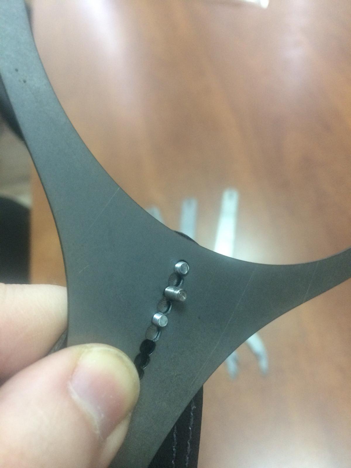

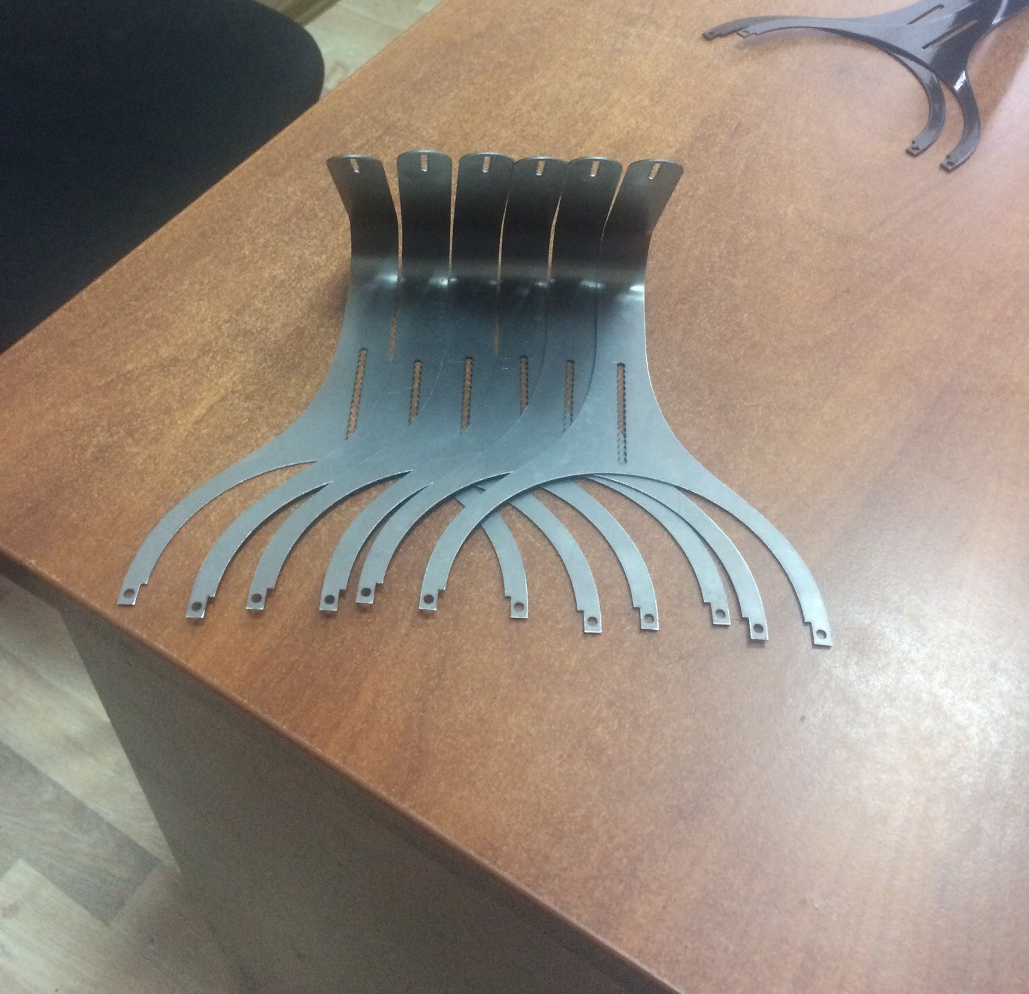

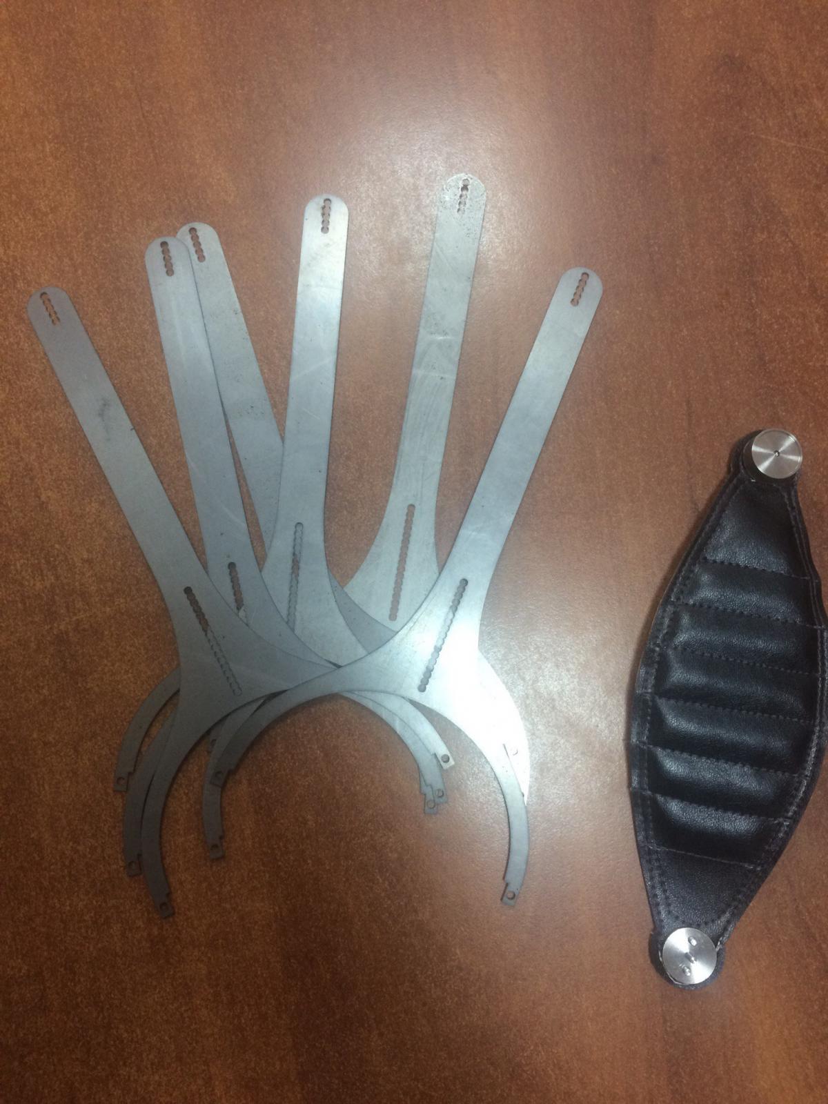

Застрял на этапе пошивки нормального кожаного оголовья. Ну т.е. после общения со всякими украинскими токарями и фрезеровщиками, я думал что гнуснее и необязательнее этой части рабочего сословия быть не может, но швеи дали им знатную фору. На фото неаккуратно сделанное оголовье, впрочем вполне удобное. Не хочу с этим недостатком отправлять "в тур" наушники.
Ну да ничего, решу и этот вопрос.
А пока фотографии сделанных оголовий со ступенчатой регулировкой. До и после гибки.
А вот крупным планом то, как происходит процесс ступенчатой регулировки. Возможно диапазон регулировки даже несколько излишен. Ну да пусть будет.

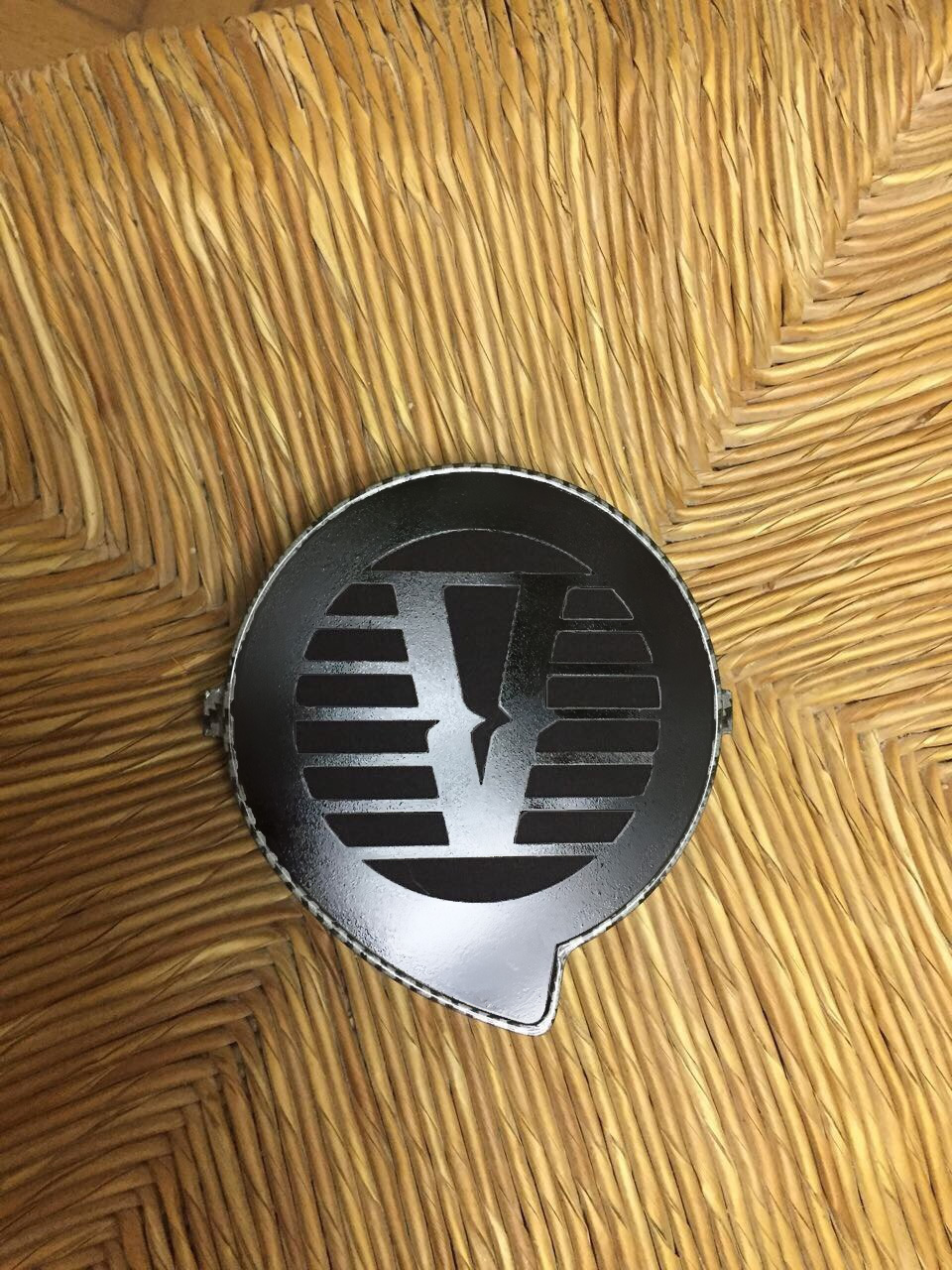

А пока собрал магнитные системы для следующих нескольких пар. Вот приложил черные решетки к "карбону". Что думаете?
Если абстрагироваться, смотрится, вроде, и неплохо, но в контексте аудио изделия - как-то не очень. Наушники из-за применения карбона теряют в солидности имхо. Но надо бы смотреть в сборе.
А вообще, я бы на вашем месте, все же, сначала отправил в тур, чтобы узнать отзывы по самому главному - по звуку. А в это время доводил бы косметику. Но дело хозяйское:)
Изменено пользователем beefheart
Так я так и хочу. Но пока жду оголовье. А это не косметика, а уже юзабилити - от него зависит удобство.
