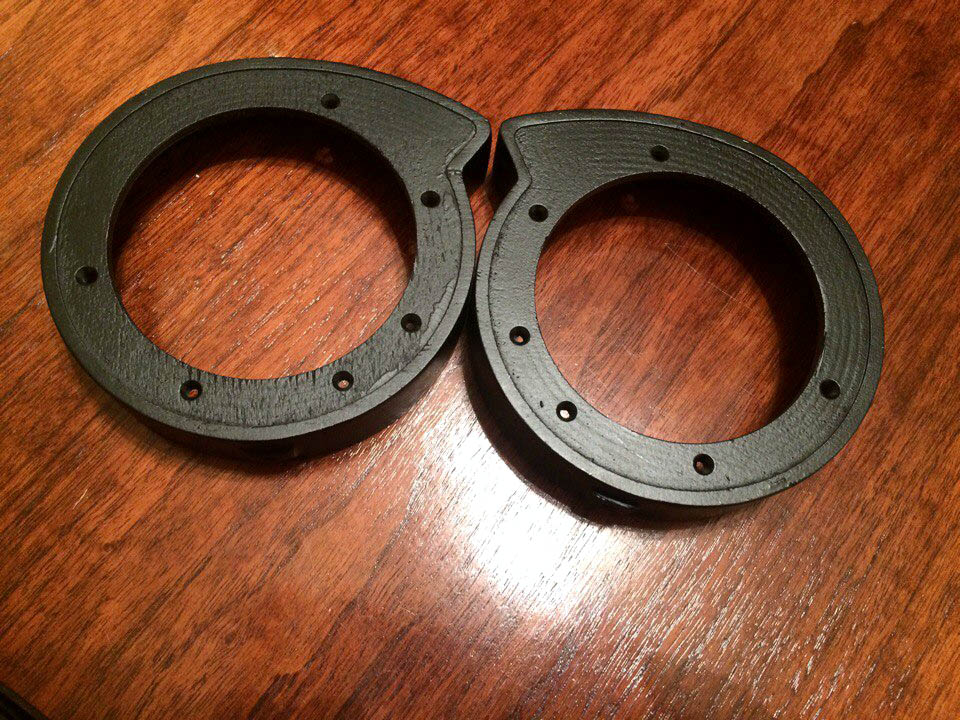

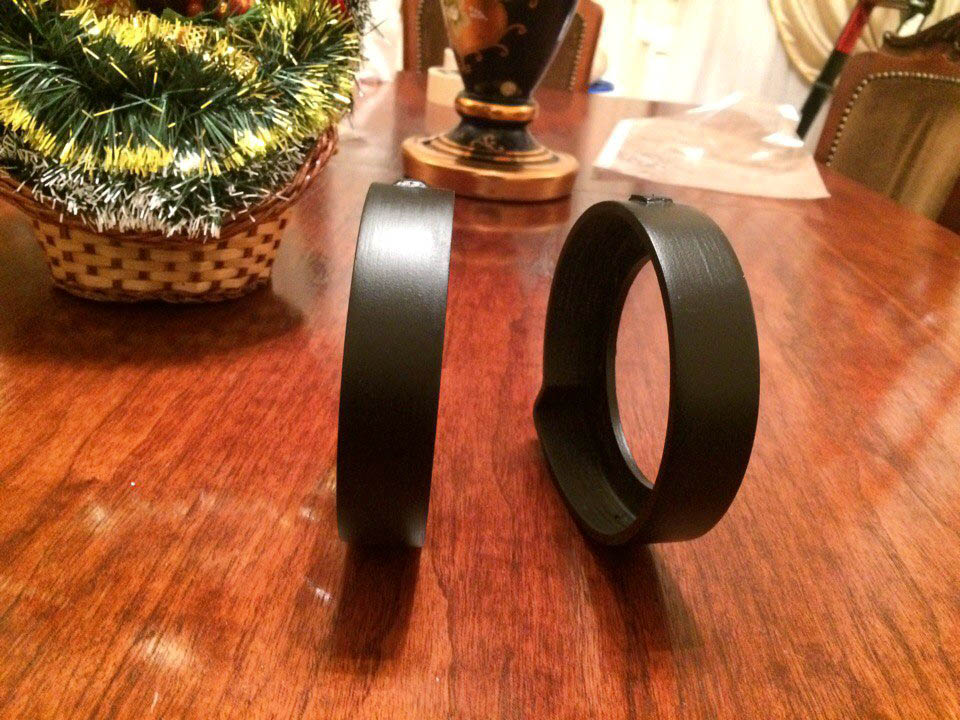

Я уже загрунтовал. Завтра попробую задуть в матовый цвет + матовый лак чтобы скрыть не идеальность поверхности. На очереди Фрезеровка из мдф и импортного ореха.

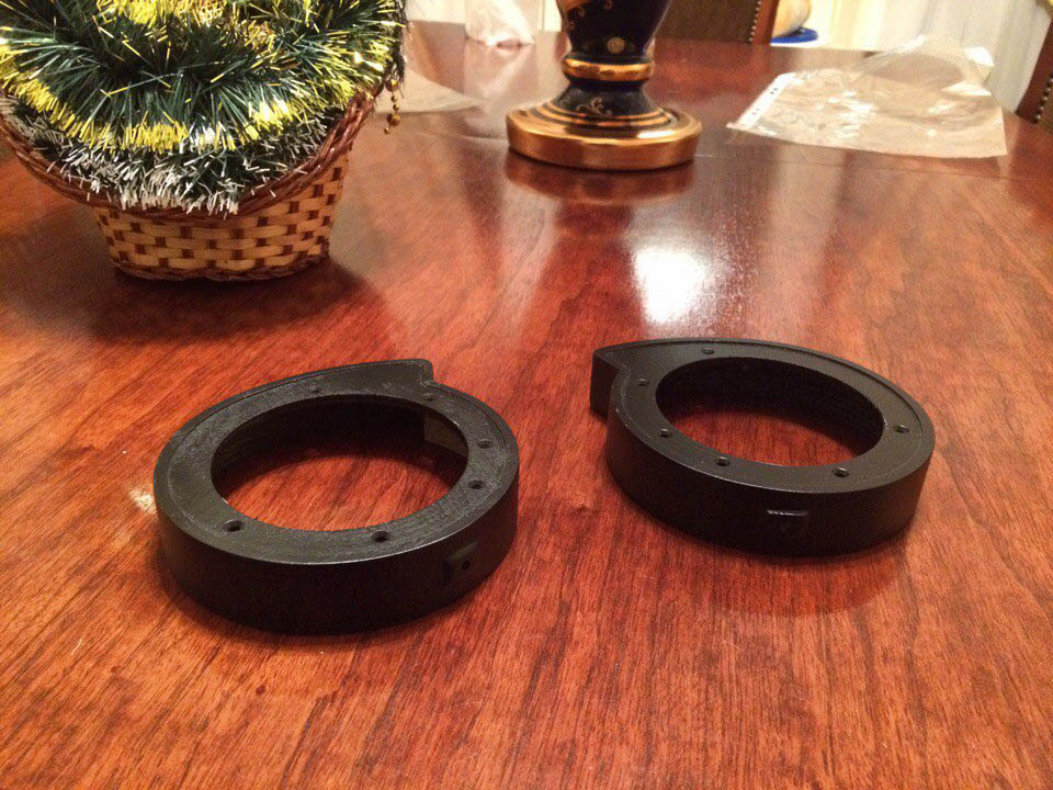

Ах да, забыл показать что получилось из фанеры :D Ну, геометрически отлично, на вид ужасно.
Выфрезеровал из плотного фирменного мдф и отдал профессионалам. Посмотрим что они наваяют. Хочу глянец под "пластмассу".
@Гаруспик, а мне нравится.:)
Строгий, тёмный оттенок.
Не в оттенке дело. Несмотря на шпаклевку и грунт я не смог забить рельеф фанеры. Сверху не шпаклевал так как закрывается все сеткой. Смотрите на торцы.
Вам виднее конечно. На мой взгляд всё достаточно аккуратно. Особенно для ручного изготовления.
, поддержу, хорошо выглядят, 100% заводской вид избыточен по трудозатратам и конечной стоимости, будет звук/продажи, тогда и вид подтянуть можно, при необходимости, имхо

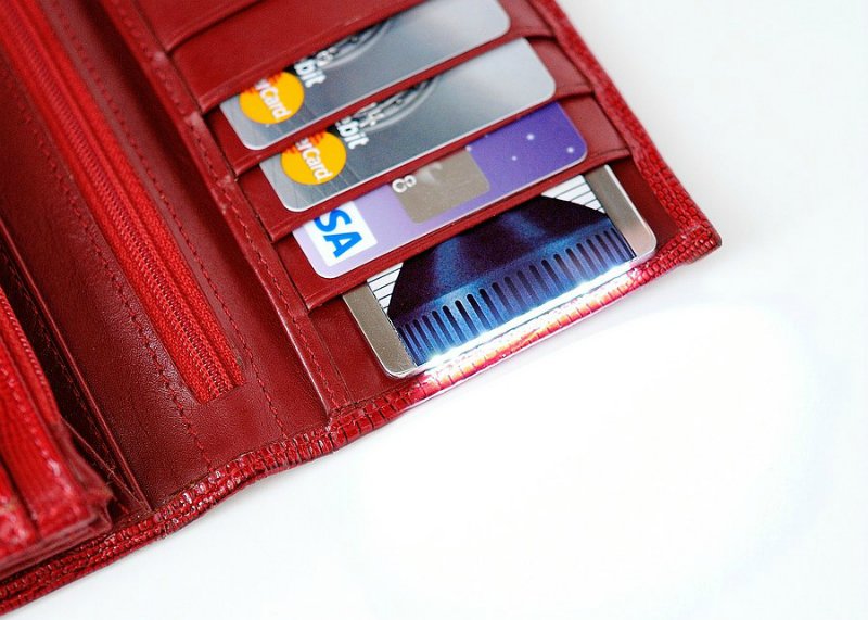

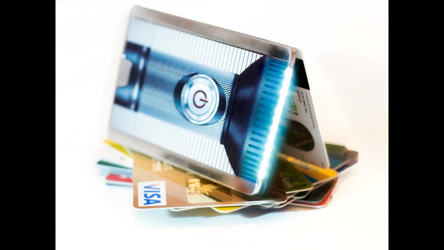

В данный момент я как раз закончил мелко серийное производство ультра ярких фонариков размером с кредитную карточку. Первые 500 штук получил вчера.

@Гаруспик, фонарик/кредитка знатная вещь, вот вроде и не нужна, а хочется иметь)))
Тракт: Fiio K11 R2R+Stax SRM-212+Perun Ultimate
Было: Источники/ Dac LynxD47, Dac6v2SergioT, Energy Audio DAC wII, Arkhipov`s Laboratory DAC 1541, Arkhipov`s Laboratory DAC 56TTF, Audio-GD NFB-10ES, E-MU 1010 PCIe, DAC PegasusII+Amp, Audio-GD NFB11.32, E-MU 0202 USB, Philips CD304, DAC Raptor "AK4399"(Energy Audio), dac/amp S-AudioSystems Focus 2, Fiio K5 Pro AKM, Topping E30II, SMSL SU-1. Усилители/ Stax SRM-006t, STAX SRM-313, STAX SRM-212, SRM-717, KGSS, Demograf Tantal, Beta22 (Energy Audio), Lynx HA61, "Семигор", Alt №1 Element, Arkhipov`s Laboratory Universal EL, Arkhipov`s Laboratory Melo St/Lux, Audio Energy Mod3 С, Laconic Lunch BOX HA-06 PRO, Topping EHA5. Наушники/ STAX SR-507, STAX SR-303, STAX SR-007, STAX SIGMA, HiFiMAN HE-6, Hifiman HE-4, Hifiman HE-400, Audez e LCD-2 v.1, Sennheiser HD 800, Sennheiser HD 600 (Natural Sound), Audio-Technica ATH-W1000X Grandioso, JVC/Victor HP-DX1000, AKG K701, AKG K550, SONY MDR-MA900, GRADO SR 80i, Alessandro Ms Pro, Takstar hf-580, Cooyin sr-70, Hifiman Edition XS, Snorry Jolule, Stax Sr-202, Stax Sr-003, Perun Live Sound, Perun Ultimate. Слушал: DAC Helios153 (Energy Audio), Arkhipov's Laboratory DAC 63, Audio-GD NFB-10WM, Audez e LCD-2 v.3, Shure SRH-1840, Sennheiser HD 650, Sony MDR-CD3000, German Maestro GMP 400, BEYERDYNAMIC T5P, STAX SR-407, Stax Omega, STAX SR-009, Phenomenon Canorum
Именно! И я уверен, что 90% людей, которые её купили никогда в жизни не будут ей пользоватся. Ну включат один раз. Ну может покажут друзьям - зацени как ярко. Но смысла в ней никакого в мире, где у всех смартфоны.
Вобщем-то я и специализируюсь в своих хобби-проектах на прикольных, но не нужных вещах. Они недорого стоят, вызывают какой-никакой вау эффект и потихоньку продаются на западе т.к. сумма в 10-20$ деньгами за вещь, которую нельзя купить в магазине, деньгами не является.
И я как раз "тренируюсь на кошечках", обрастаю новыми технологическими возможностями, чтобы взяться за что-нибудь крупное. Например, наушники ;)
Фонарик-карточка это не такая примитивная вещь. Там и печатные платы, и контроллеры заряда, емкостные сенсоры прикосновения и.т.д.

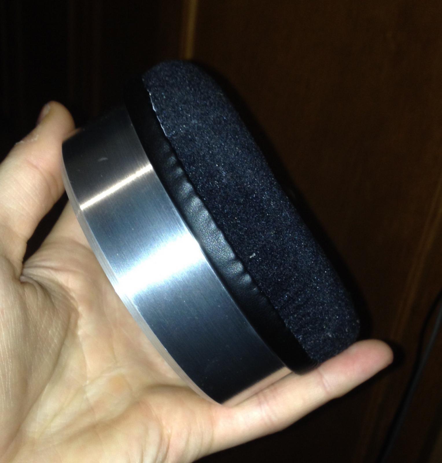

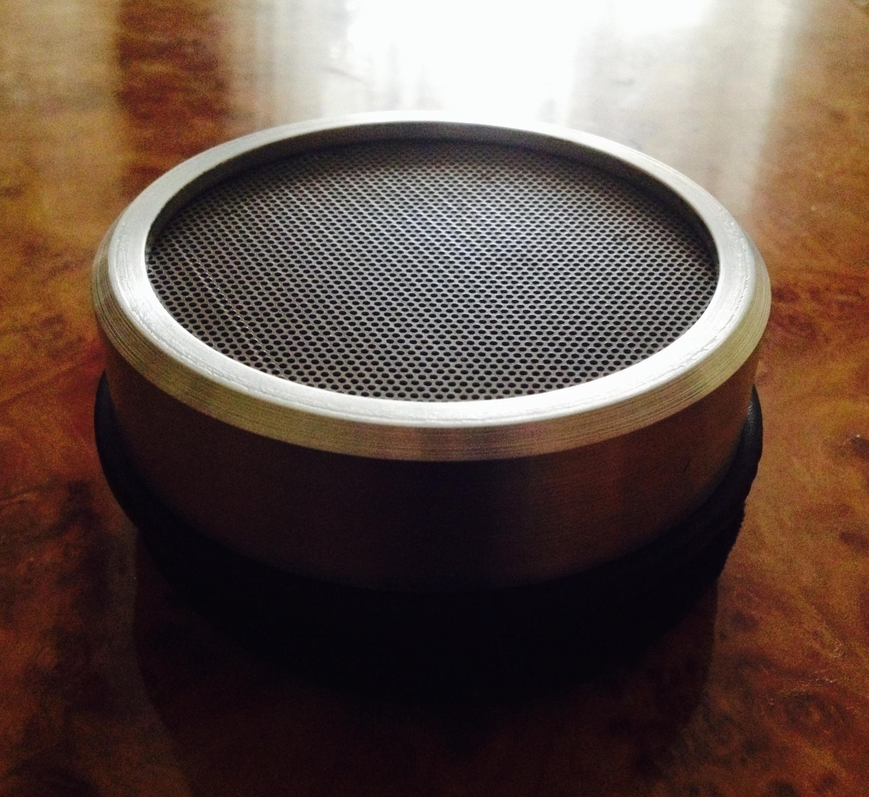

Ой ребята, пропал я больше чем на пол года) Дико неудобно, летом работал, сейчас первый курс, сессия. Заниматься наушниками времени не хватает. Но кое-что уже успел сделать. Чаши из алюминия, макет оголовя, драйверы вырезал. Жду фоторезист. Пока сделаю отчёт по работе) Как обещал) Там на фото 40мм Драйвер для масштаба)
Тракт: Lehmann Black Cube Linear (Clone), ТДС-5, ТДС-16, Koss UR-30 100 Ohm Mod.
  • Нравится 4
Похвально, но не понял пару моментов:
1) Как дужка будет крепиться к чашке?
2) Как будет выведен разъём?

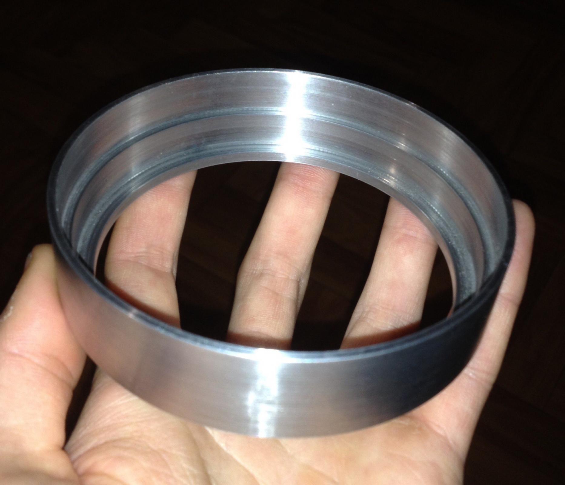

3) Какая стенка? Судя по фото 2 мм. Какой вес получился?

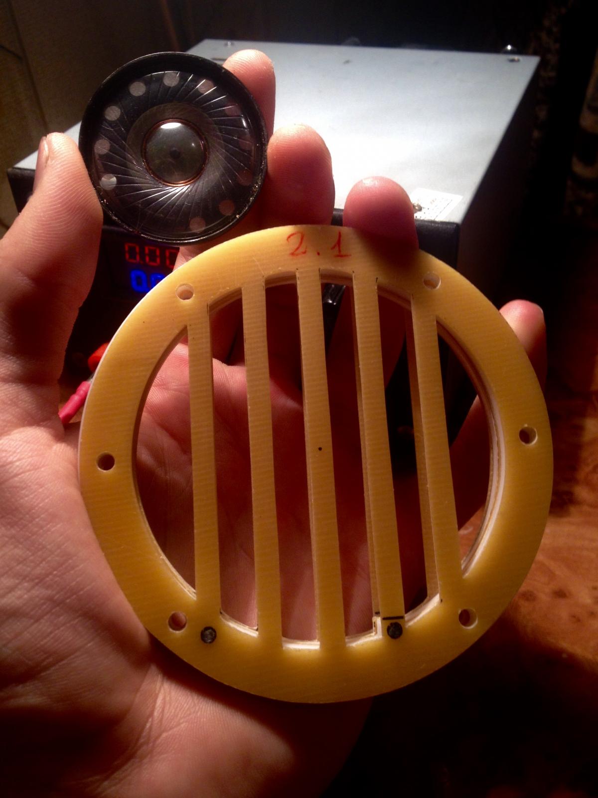

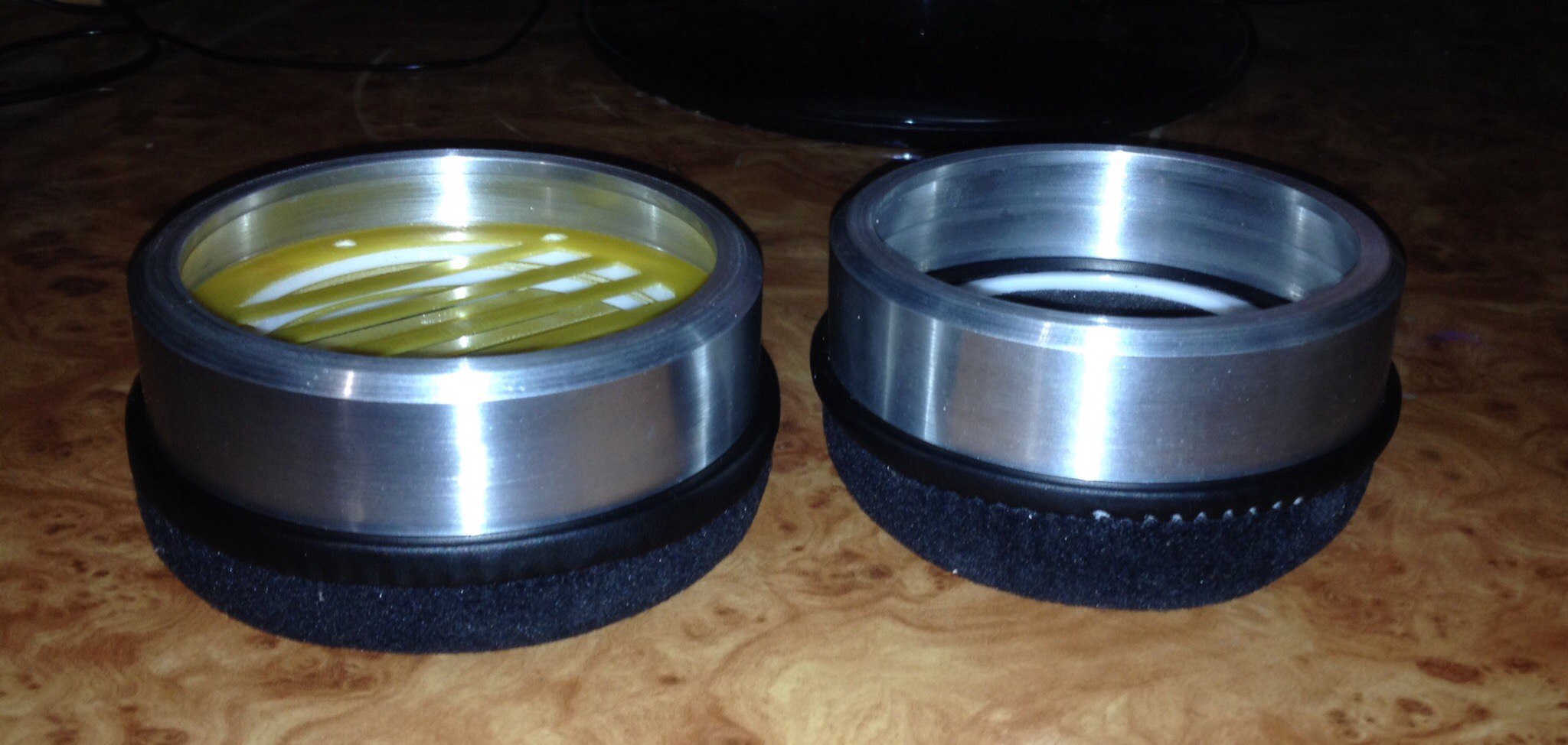

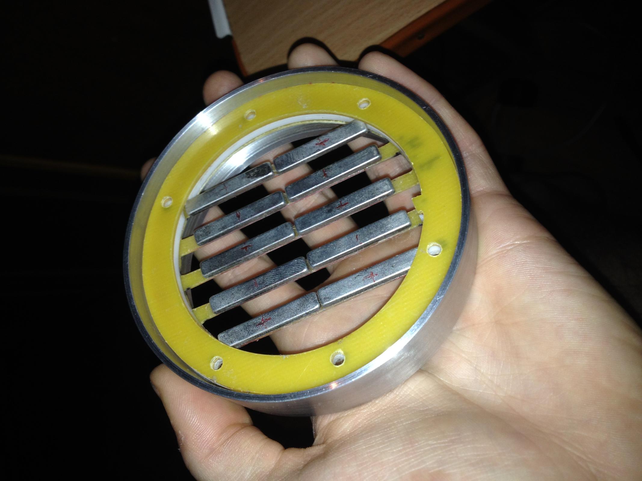

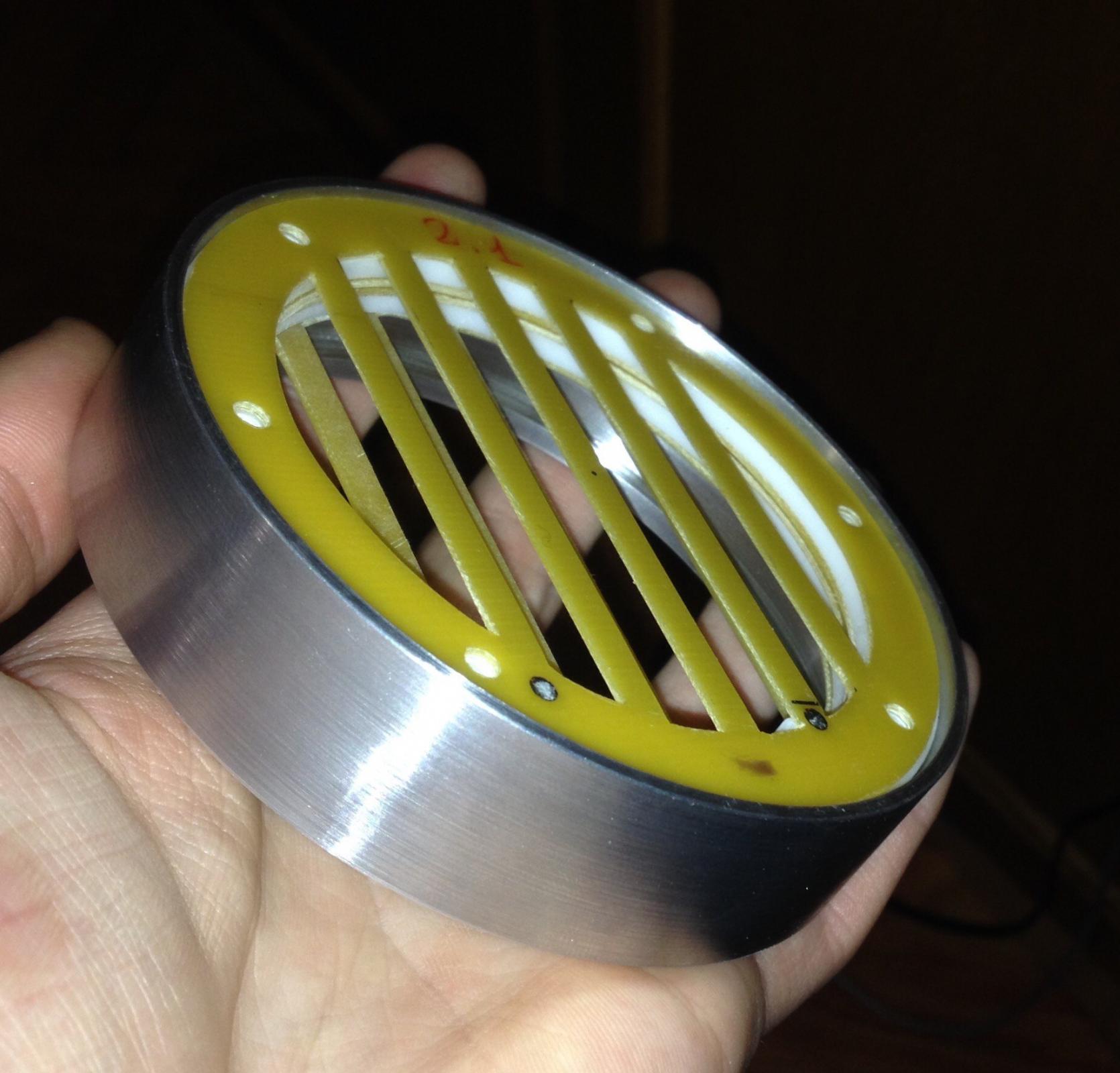

Чаша одна весом в 70-80 грамм. Дужка будет как у HE-400, особо не сложна. Для ее крепления сделаю 2 отверстия сбоку симметрично. Они будут в зоне, где нет драйвера. Тоесть это пространство и под разьем, и под демпфер одновременно. Там стенка 4мм. Думаю делать не сквозные, увижу.
Нашел гриль, но в одном екземпляре, подумаю ёщё что можно будет вставить сюда.
Изменено пользователем Floydik
Ну про дужку я понял, но места под разъём я в упор не вижу. Мне пришлось вообще запятую лепить.
Ну а 80 грамм это ужасающе много. 4 мм дюраля это вообще броня. 160 грамм только на чашки без начинки ;( Из фанеры у меня получилось 35 грамм одна чашка.
