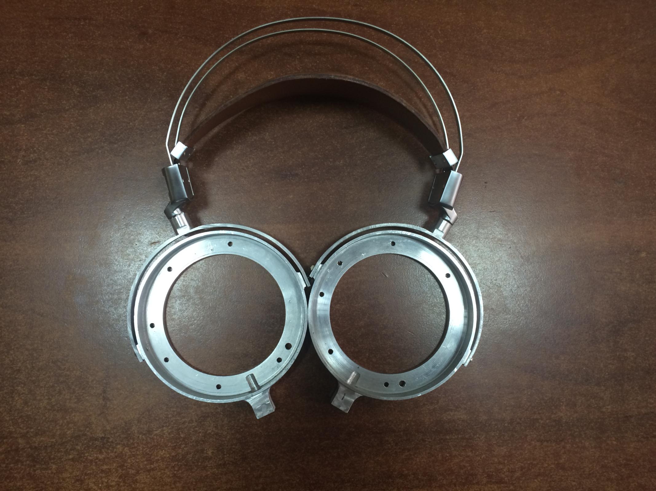

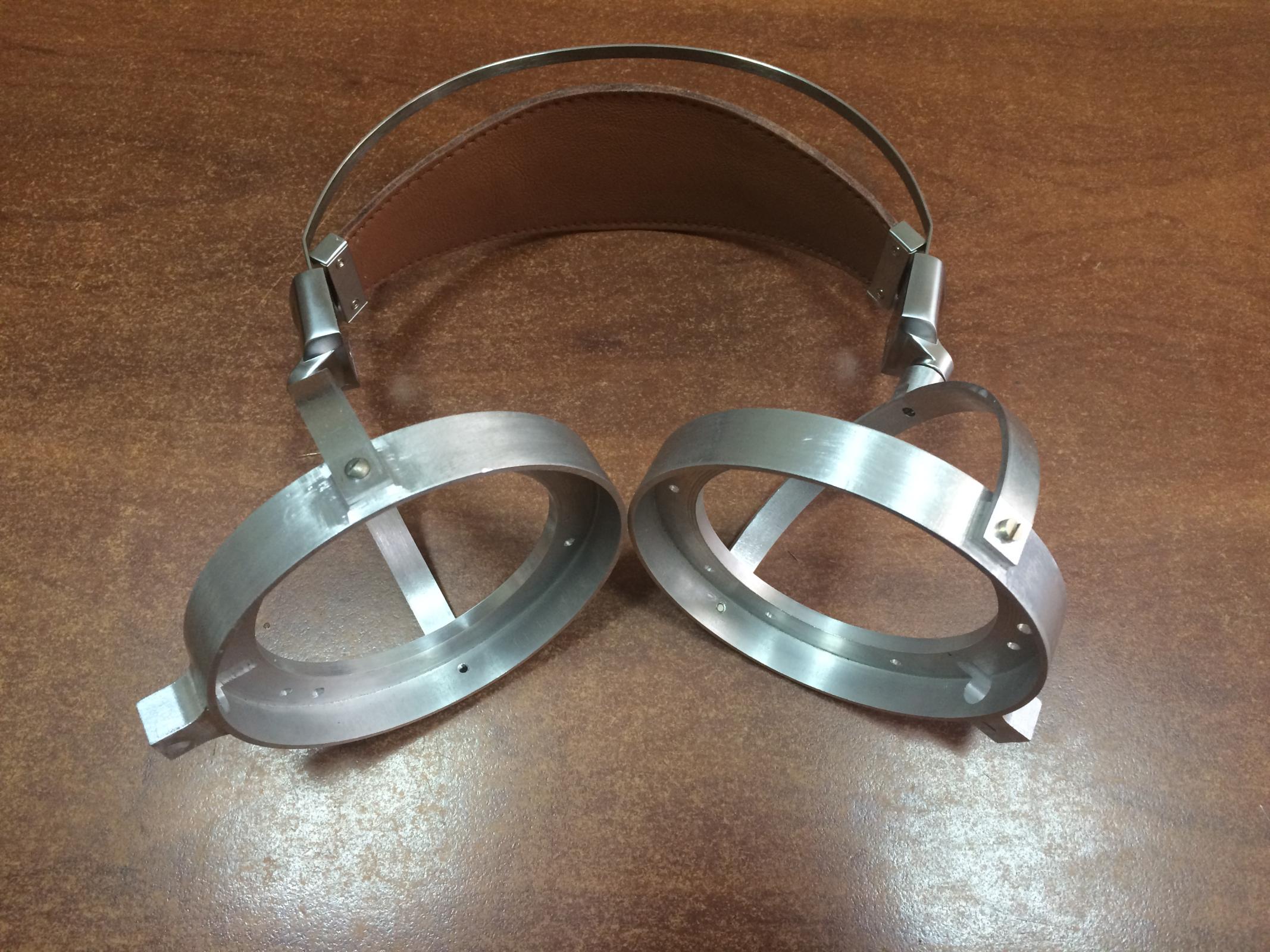

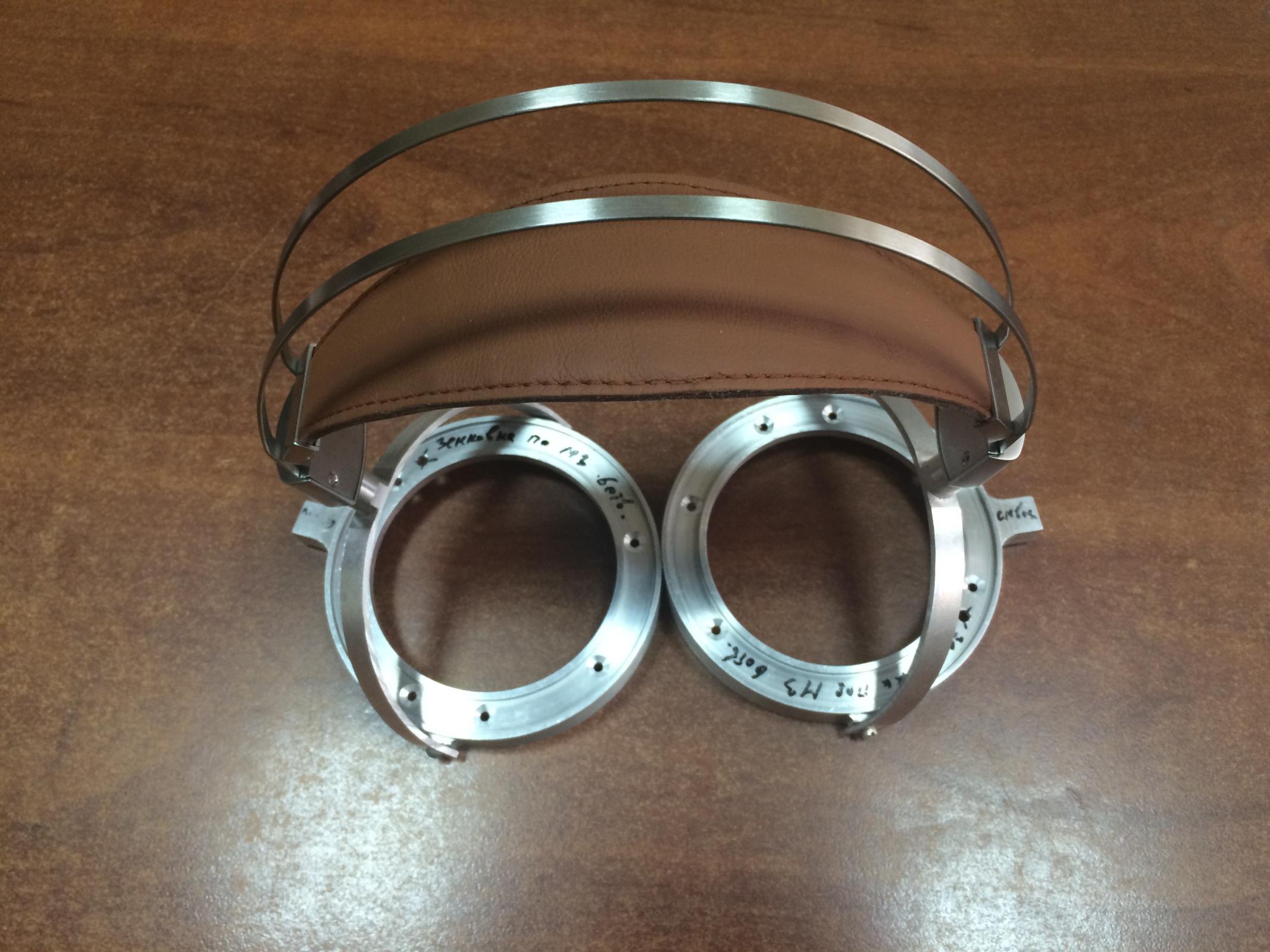

Кажется, я перестарался с гигантоманией. В каждом наушнике установлено 14 штук 75х3х3 мм редкоземельных магнитов марки N48
При сборке двухсторонней магнитной системы сила отталкивания магнитов начала гнуть стальной каркас, а также сорвала гайку с винта м3 и слизала резьбу (привет нашим китайским побратимам). От айфона излучатель орёт на всю комнату и даже слегка подпрыгивает.

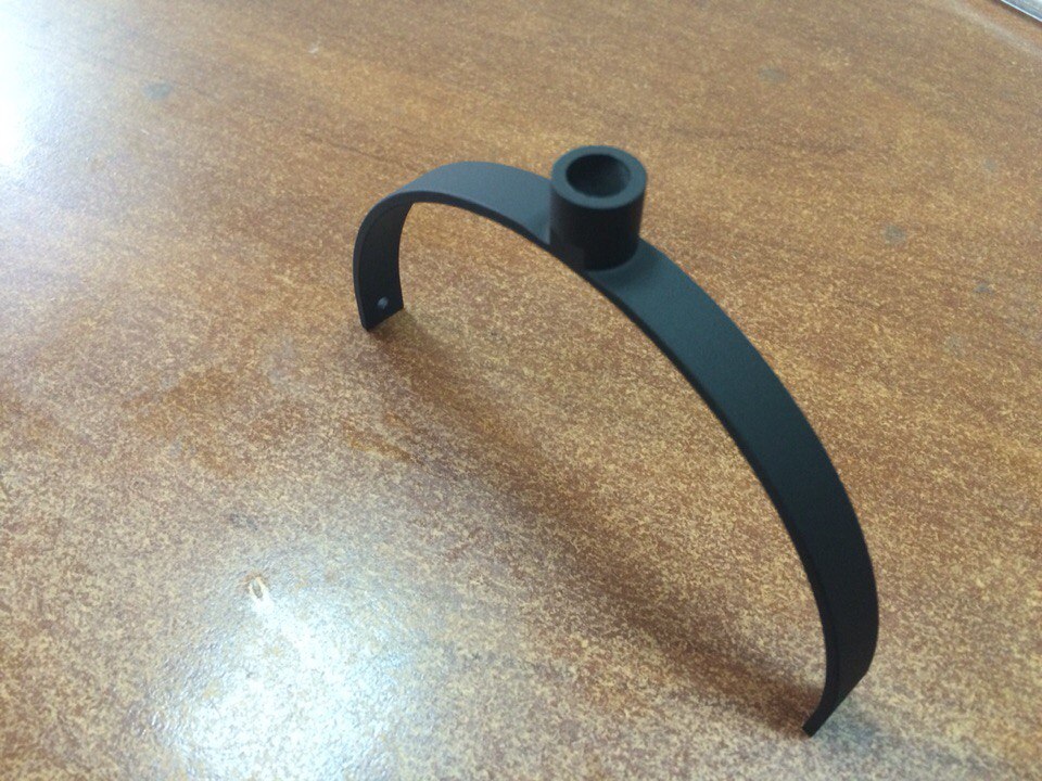

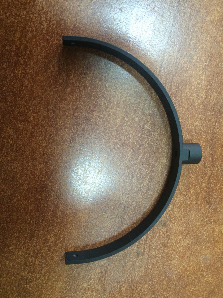

Скоро установлю вот в такой корпус:
В релизе не будет такой торчащей елды,разумеется. До разговоров с вами я не знал что на топовых наушниках xlr разъём, который намного компактнее чем миниджек.
Пока тестирую удобство посадки и регулировки, хожу с циркулем и штангелем по предприятию, измеряю головы сотрудников и заношу результаты в табличку.
Во время этого процесса подавляю тайное желание зигануть :spiteful:

Симпатично и в тоже время брутально вышло,конструкция оголовья некоторыми деталями (поворотный механизм чаш)похожа как делает audio-technica в своих некоторых моделях.

@..soroking.., спасибо. Но вы же понимаете, что будет ещё покраска, решетка. Винты будут закрыты кожей. А те что не закрыты - будут подобраны посимпатичнее.
Но заготовка даёт понимание того, как это будет выглядеть.

Я примерно прикинул,к тому-же ещё надёжно выглядит.Конструкция алюминиевая,красить будете гальваническим методам,а цветом чёрным будет?

а каков будет общий вес? Выглядит отлично :good: Тот неловкий момент, когда видишь, как один рукастый человек делает лучше, чем российские "серийные" (ха-ха) производители. :good:
@Гаруспик,

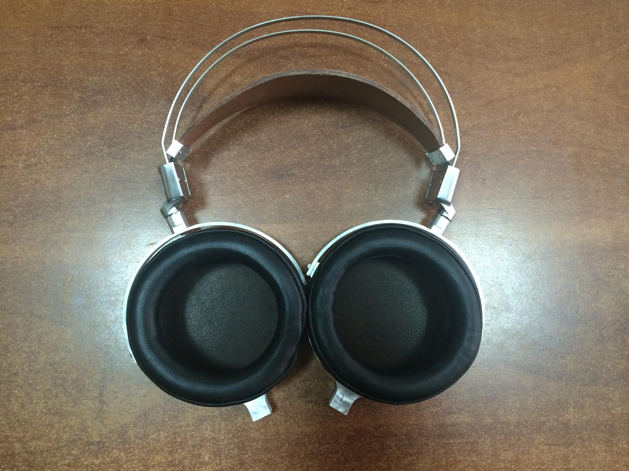

Я точно уложусь в 600 грамм в прототипе, но уже вижу как снизить до 480-500. Например стенка чашки и дужки 2 мм. Тогда как это оказалось избыточно прочным (материал дюраль, а не алюминий). Уменьшив стенку до 1,2-1,4 мм я уже получу выигрыш порядка 40 грамм. Ну и в других местах есть где подужаться. Основной вес,конечно, магниты. Их очень много, они крупные и весят совокупно около 240 грамм. Как вы понимаете, ничто не мешает сделать мне их не 75x3x3 а любого другого размера. Например, уменьшить высоту да 2 мм.
Касательно одного человека и серийности: боюсь кого-нибудь разочаровать, но своими руками я только винтики скручиваю. У меня небольшое производство и как и любой производственник за годы работы я оброс связями в различных областях. Ну а теперь неспешно, в качестве хобби, я делаю наушники :music:
Но не делать же абы как? Поэтому пытаюсь подойти к процессу ответственно.
p.s. Из смешного. Пришлось сделать отвертку из немагнитной нержавейки (саму конечную насадку) т.к. удержать отвертку решительно невозможно. С такой силой магниты притягивают обычную сталь.

Да я понимаю, что такое "на коленке" не выточишь :) Я про то, что вы (по крайней мере пока :D ) не продаете свои наушники за $$$$ , а качество и внешний вид по фото у вас лучше, чем у тех, кто продает :)

А насколько легко должны ходить шарниры оголовья? Абсолютно свободно или с легким натягом?
С натягом лучше

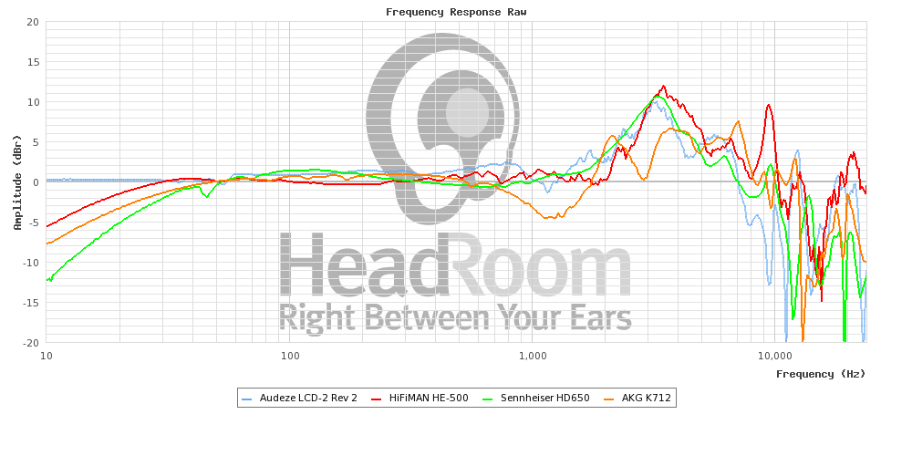

Так innerfidelity тоже не идеал. Ну вот получу я некую ачх. ОК! Но её нельзя интерпретировать отдельно от моего "стенда" (она будет определяться частично формой резинового уха).
Я пока просто измеряю ачх самих излучателей в ближнем поле (без акустического оформления).
Пока вот что получилось:
Это ачх с односторонней магнитной системой. Также у моего микрофона спад на 18 кгц порядка 3дб и у звуковушки 1дб на 20 кгц.
Изменено пользователем Гаруспик
Где-то здесь была тема, где Снорри описывал свой плоский стенд, кажется про ТДС-7 и их мод. Можно такой сделать и это уже более менее информация к размышлению. А если на нем измерить какие-то известные наушники и потом сравнить с вашими, то это уже интересная информация, которая будет полезна людям, кто может захотеть купить ваши наушники, ведь я как понимаю в идеале у вас такая цель.

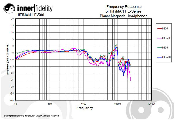

Вот! Выделенное жирным самое главное. Смотрим измерения любых наушников от inner fidelity - резкий спад после 1 кгц и -15-20 дб на 10 кгц у тех наушников, которые описываются как "о боже, какие протяженные вч". Не правда ли попахивает бредом?
Как пример, два измерения Hifiman He-500:
Полезны ли будут сравнения измерений наушников А и Б на разных ресурсах?
Эти измерения сделал один и тот же человек на одном и том же стенде, просто разные компенсации.
Я лично сомневаюсь в именно оценке наушников по графикам, но, во-первых, люди их любят, если цель продавать, а во-вторых, можно все же увидеть, нет ли явных косяков, как, к примеру, выявилось у изодинамики Майрофт (на innerfidelity есть график), где явный спад на низких частотах и то, что быстро перегружаются - http://www.innerfidelity.com/images/MySTIzoPhones60.pdf
Изменено пользователем Solitudo
Ну вот видите, вы говорите что их сделал один и тот же человек на одном и том же стенде. Вы в теме, вы знаете.
Но в одном случае 3 кгц это -10 дб к уровню 100 гц, а во втором +10 дб. Итого мы имеем разницу в 100 раз. Нет единообразия сравнений.
Но вообще в планах, в случае удачного результата, после гибели энного прототипа :spiteful: послать их в Inner Fidelity в случае согласия местного админа. Я видел тему, где он помогал диерам с измерениями.
Не важно насколько они косячны и неправильны - важно что есть база данных по сотням моделей с теми же самыми косяками.
