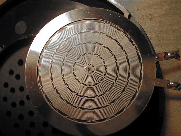

@Garuspik, избавление от центрального контакта при односторонней металлизации и без точечной сварки (пайки) на фото конкурентов, хотя уже отзывался по данному варианту топологии на соседнем форуме в негативном ключе... а по поводу вашей топологии ортодинамика, переходы м/д витками лучше реализовать по типу RP технологии от Fostex (cм. фото 2)
Изменено пользователем sacd

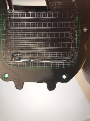

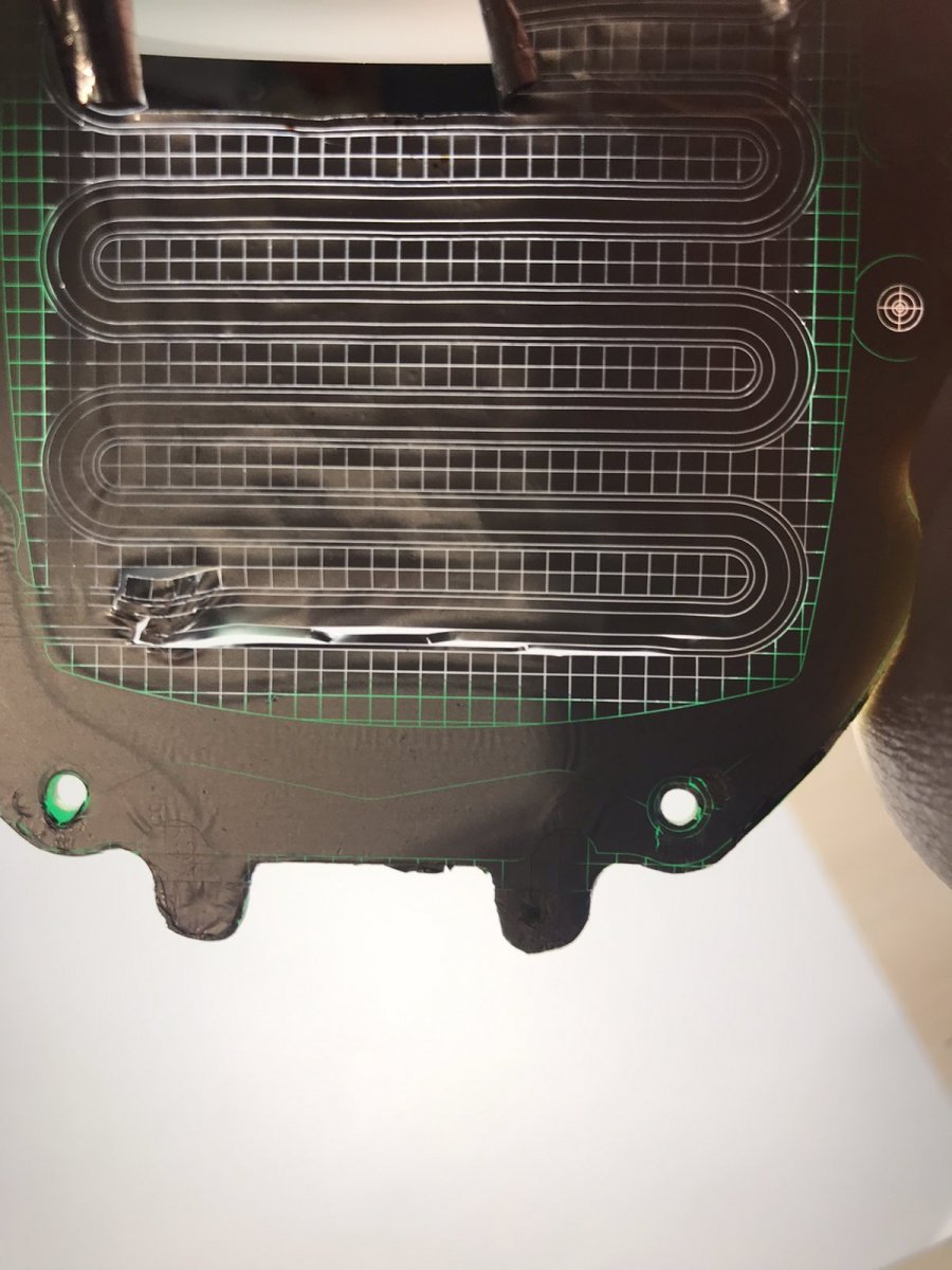

появился на руках фотополимерный принтер. есть идея использовать вместо фоторезиста фотополимер. и тот и другой вариант неплохи, что наклеивать фоторезист на фольгу, что наносить фотополимер.
Суть метода в том, чтобы получать точные дорожки благодаря точной отрисовке MSLA методом. На ютубе видел как люди делали печатные платы и подумал, что возможно такое же делать на фольге. Фотополимер и фоторезист лишний вроде как оба спиртом смываются. Остается только вопрос что надежнее будет в итоге - pyralux спаянный или склееный контактным клеем лавсан с фольгой.
почему бы не клеить
- Многие клеи значительно лучше держат, если их нагревать градусов 100-150.
- Имеет смысл бодаться если  и лавсан и металлизация скажем так по 5- микрон
Имхо, pyralux - не о чем , из-за удельного веса мембраны, хотя бы.

В 31.10.2020 в 16:13, spyrohea сказал:
Поддерживаю на счет лавсана... pyralux уже был у Игоря (Гаруспик), что из этого вышло можно почитать выше, а вышло не очень, из за свойств материала, и дело даже не в весе или толщине мембраны из pyralux, сколько в плотности самого материала... посему лавсан и только он оптимален для данной задачи...
Есть пленка на три микрона с напылением, металлизацией, хотел как-то попробовать клеить, но вот примерно такой же тонкой фольги найти сложно, пищевая 9 микрон, что совсем не айс, и вот еще дилемма с выбором клея, в начале темы советовали Bison, но у нас такого днем с огнем не найти, одни Моменты всякие и подобное...

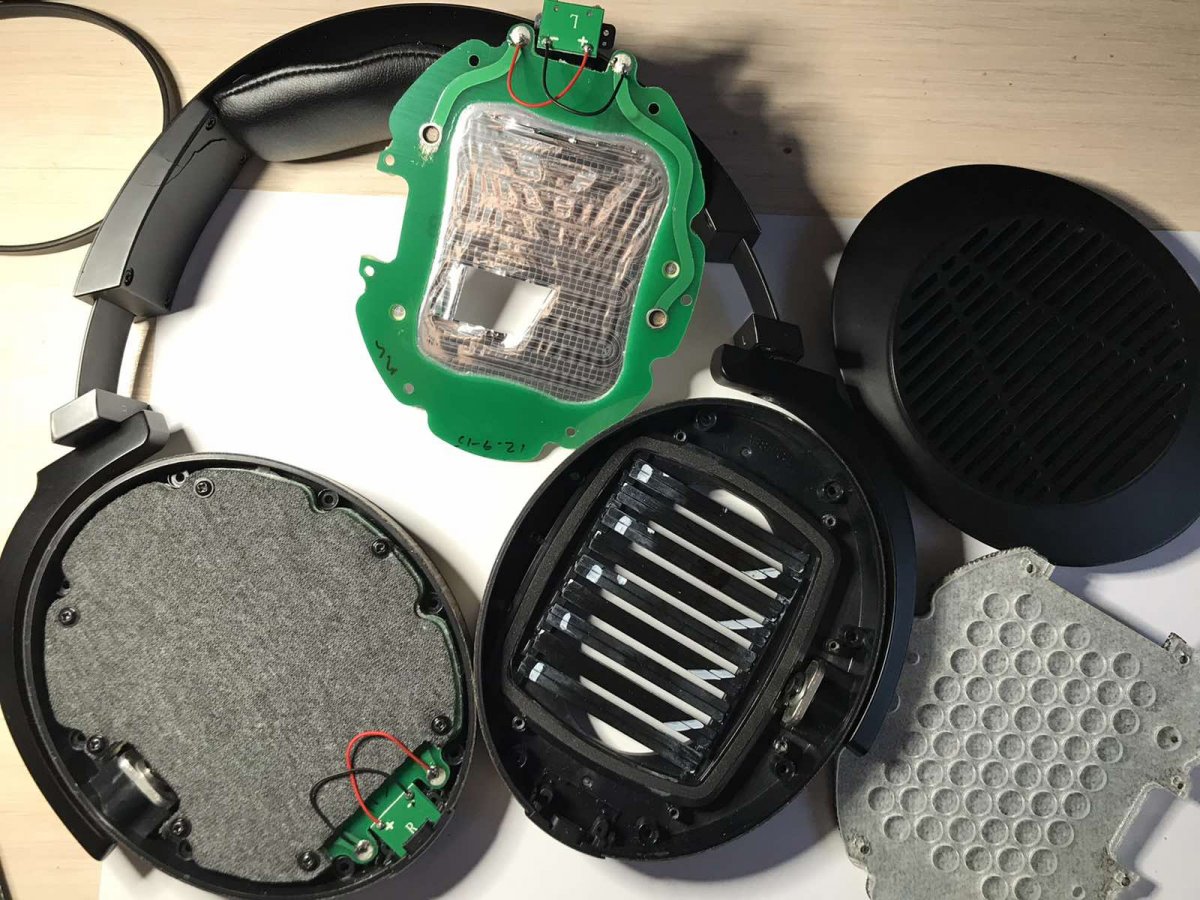

Достались вот такие EL-8. Обе мембраны мертвые, что вообще не удивительно распадаются они просто на глазах. Есть мысль попробовать сделать самостоятельно. Тем более рамки уже есть. Посоветуйте не сложную топологию? На фото видно  - магниты парами. Что самое из технологии сейчас оправдано больше всего? Лут?
   Хочу попробовать, вдруг звук получиться адекватный.
