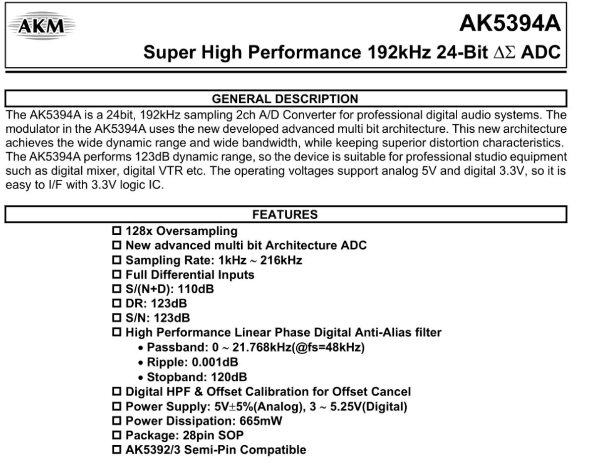

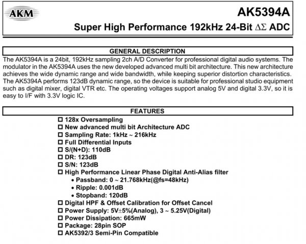

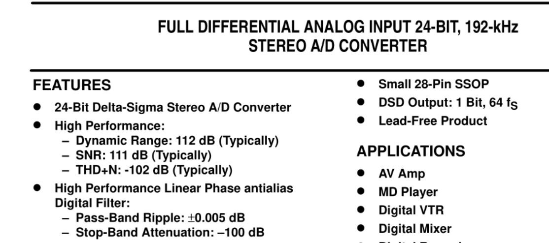

Да, есть такое бюджетное устройство, с таким же бюджетным АЦП PCM1804... Вы смотрели ДШ его АЦП?
Да запишет он вам примитивно в DSD , что вы будете делать с этим DSD при обработке? Конвертировать в PCM и в лучшем случае получить 100dB динамического диапазона?
Именно поэтому до осени 2021 года лучшим АЦП был AK5394A !!! Который был и есть основным АЦП для всех
первоклассных, очень первоклассных студий звукозаписи!!! Так вот ни о каком выходе в DSD в его ДШ нет речи и в  помине! Смотрим скрин из ДШ...

Всё это очень забавно, только вот на уровне ЖЕЛЕЗА (конкретно чипа АЦП и его обвязки) нормальный уровень DSD не получается... Вы не правильно думаете, всё как видим получается... Во всяком случае на практике...

40 минут назад, Slavalun сказал:
А вот здесь я с Вами полностью согласен! Так как именно АЦП AK5394A стоит в моём домашнем MUX от Lisk Audio. Чему я очень счастлив, если не сказать больше - Горд!!

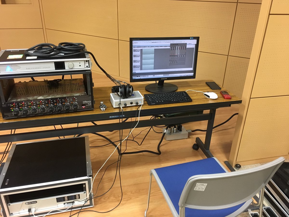

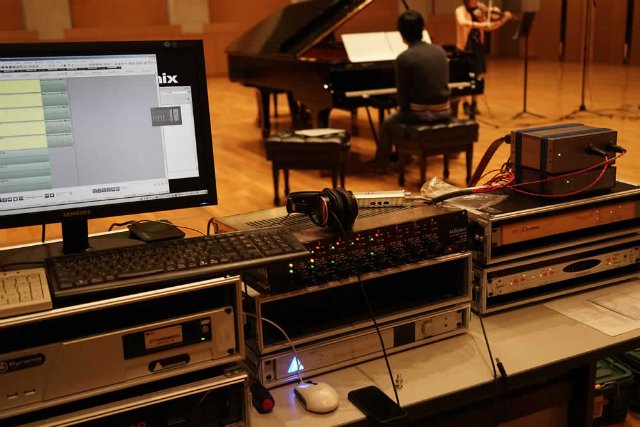

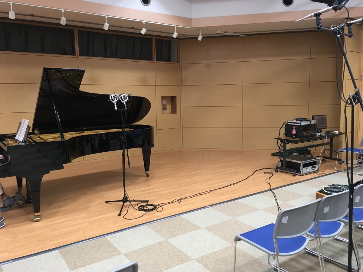

Посмотрите пожалуйста, на Ваш взгляд, оборудование попавшее в кадр при записи треков  данного альбома t=6127132 (фото приложены к альбому)
часом не демонстрирует процесс записи в pureDSD?

6 часов назад, PolarLight сказал:
Здравствуйте, уважаемый molokoff!
  Показать контент

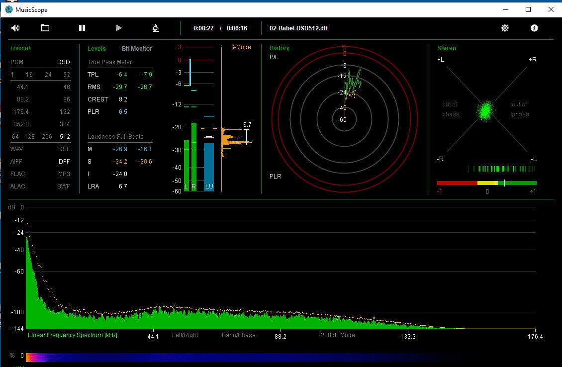

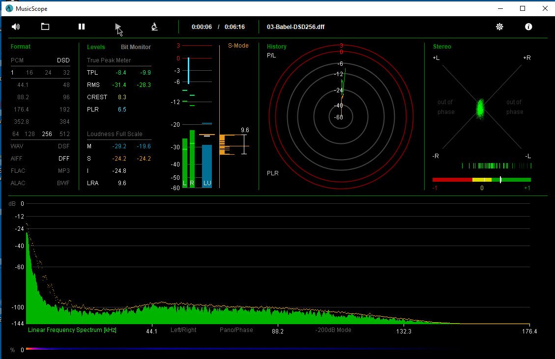

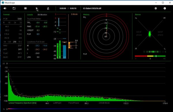

Очень любопытно. Исходя из номенклатуры используемых средств, последовательность записи и мастеринга такова. Сначала древний Tacsam RA1000HD (таких сейчас не делают), позволяющий напрямую писать в DSD64 или в PCМ 24/192, больше он не умеет
https://tascam.com/int/product/dv-ra1000hd/top .
Дальше, судя по всему, AD/DA Converter Lynx Hilo
https://www.pult.ru/upload/iblock/c31/c3187c2124b906044d4be3f1368fde32.pdf
под интерфейсом Hapi  (merging.com)
В заключение Steinberg Cubase (Wave) с upsampling’ом  https://www.steinberg.net/cubase/
Кстати вот спектры с “Vexel do minante”:
Babel DSD256
Babel DSD512
Ничего не настораживает?
Повторюсь, что возможно ошибаюсь и последовательность записи и обработки была другой, но pure DSD как-то не просматривается.
