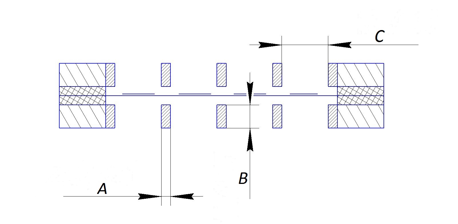

Второй этап- выбор материала мембраны) У вас же были LCD тройки с неудачной попыткой мода, даже у "себя" в Новосибирске наверняка есть околонаучные конторы, которые в состоянии провести физико-химический анализ материала?

С материалами все просто - лавсан, алюминий. Возможны каптон, алюминий (как вариант медь). А вот контор, которые могут сделать серийно с нужными допусками и размерами - нет. Есть в Китае, сделают от 1000 штук и ту же своруют.
