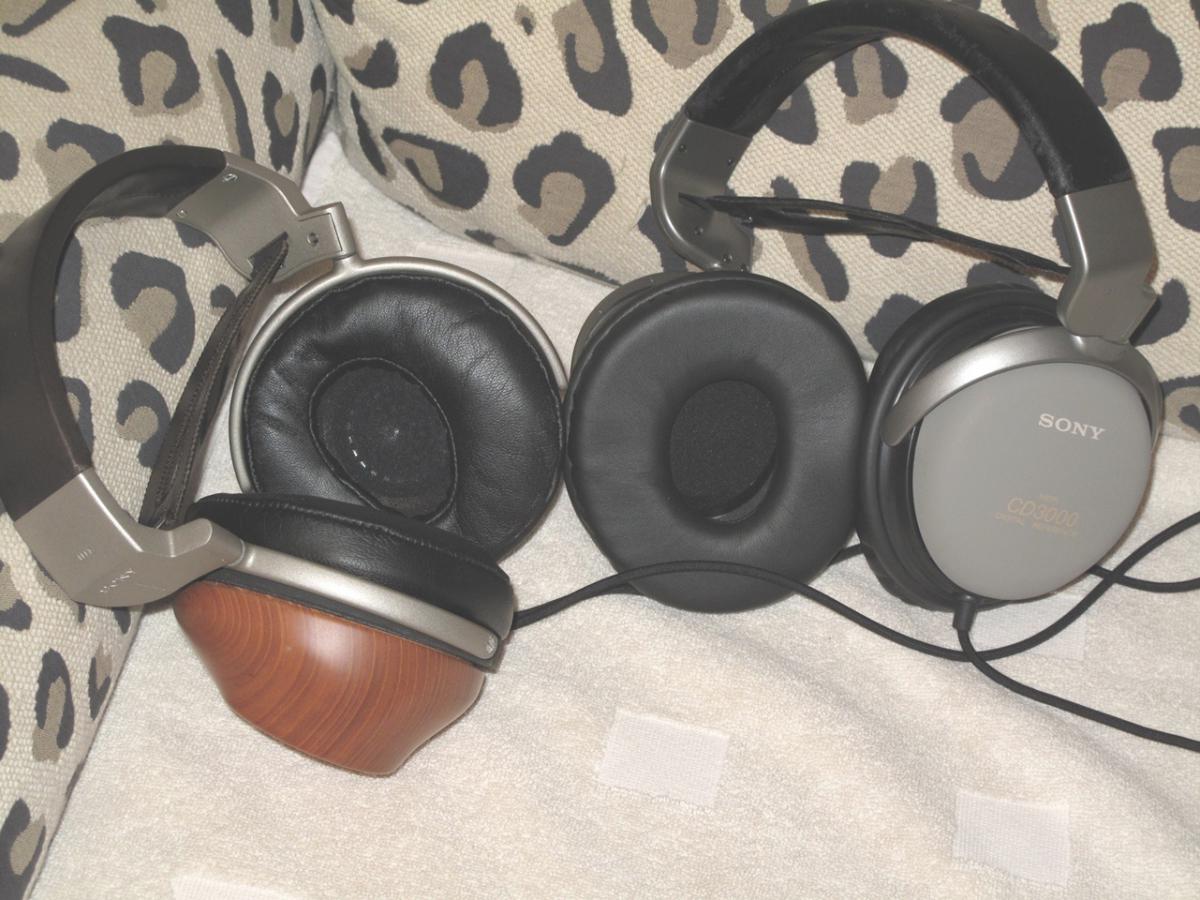

Переделаны амбушки CD3000. Фото прилагаются – как было и как стало, в сравнении со «старшим братом» - R10. Стоковые амбушки из жутковатого кожзама были распороты (все сделано любимой женой под моим «мудрым руководством»)), прорезь для ушей была расширена на 0.5 см по периметру (обрезан поролон), сверху был нашит велюр. Внешний обод стоковых амбушек остался нетронутым – для крепления по ободу. Звук – без изменений (сравнивал на разном материале когда одна амбушка была еще стоковой а вторая уже переделанной). Результатом очень доволен, слушать CD3000 теперь можно долго и с комфортом.

Какая молодец! Александр, а Вы не видели на одном из сайтов, на которые я давал ссылку - есть выкройки под амбушки???
Мне вот почему-то кажется, что им кожанные нужны амбушки, но потолще - дабы обеспечить более плотное прилегание.
Кожа - оленья например, ну т.е. помягче. Тогда возможно и баса еще чуть больше станет.
Когда мне будет скучно, я обязательно прикуплю еще одни и поэкспериментирую, особенно с демпфированием активированным углем - давно мечтал...... =)

Евгений, спасибо, выкройки видел. У CD3000 самое сложное это внешний обод, который должен попасть в паз, при этом быть не слишком тугим и не слишком свободным, кроме того, должен растягиваться и быть правильной толщины. Поэтому я и решил использовать обод от родных амбушюр.
Может быть кому-то пригодится, вот несколько мыслей по поводу «кожа vs велюр» (или другая мягкая натуральная ткань). Из всех наушников считаю самой удачной конструкцию амбушек HE90: форма – эллипс, основной материал – кожа, но край кожи, который касается головы - обшит велюром. При этом сами амбушки не должны быть (для меня) ни слишком узкими (когда уши в них не помещаются или помещаются не целиком), ни слишком свободными, как, например, у HD800.
С мягкостью кожаных амбушек для меня не все однозначно: например, самая мягкая кожа у LCD3 и у R10, а самая удобная по посадке (из «чисто кожаных») – у SR-009. Т.е. не самая мягкая кожа у SR-009 при этом очень хороша по эргономике и (насколько я понимаю) хорошо «дышит». Вот именно насколько кожа хорошо «дышит» – один из важнейших элементов комфорности посадки кожаных амбушюр при длительном прослушивании. Кстати, прорези у амбушек 009 тоже в форме эллипса, хотя сами амбушки по внешнему периметру круглые. Мне не подходят амбушки с прорезями для ушей правильно круглой формы (как, например, у Градо GS/PS1000 или DT911). У Градо еще и материал просто ужасен (полипропилен или что-то типа), а у 911-х немного не хватает места по вертикали, при этом по горизонтали есть небольшой запас, т.е. если сплюснуть их с боков, тогда получилось бы нормально, но форма чашек такой мод не поощряет. Материал наполнителя тоже не должен быть ни чрезмерно мягким ни чрезмерно жестким / плотным. Я не сторонник целиком тканевых амбушек, это уже «другая крайность». Идеальный вариант для меня лично (повторюсь) – кожа обшитая тонким слоем мягкой натуральной ткани в месте касания с кожей головы. Правда, это довольно недешевое и трудоемкое решение (если делать самому). Ну, а что - кому больше подходит – все очень индивидуально, лучше самому попробовать все варианты.
Что-то подобное приходило в голову...придется мастерить.

Мне кажется это точь точь амбушки от АКГ к181. Туда еще подходя амбушюры от Сенхов 280. Очень комфортные и удобные.
