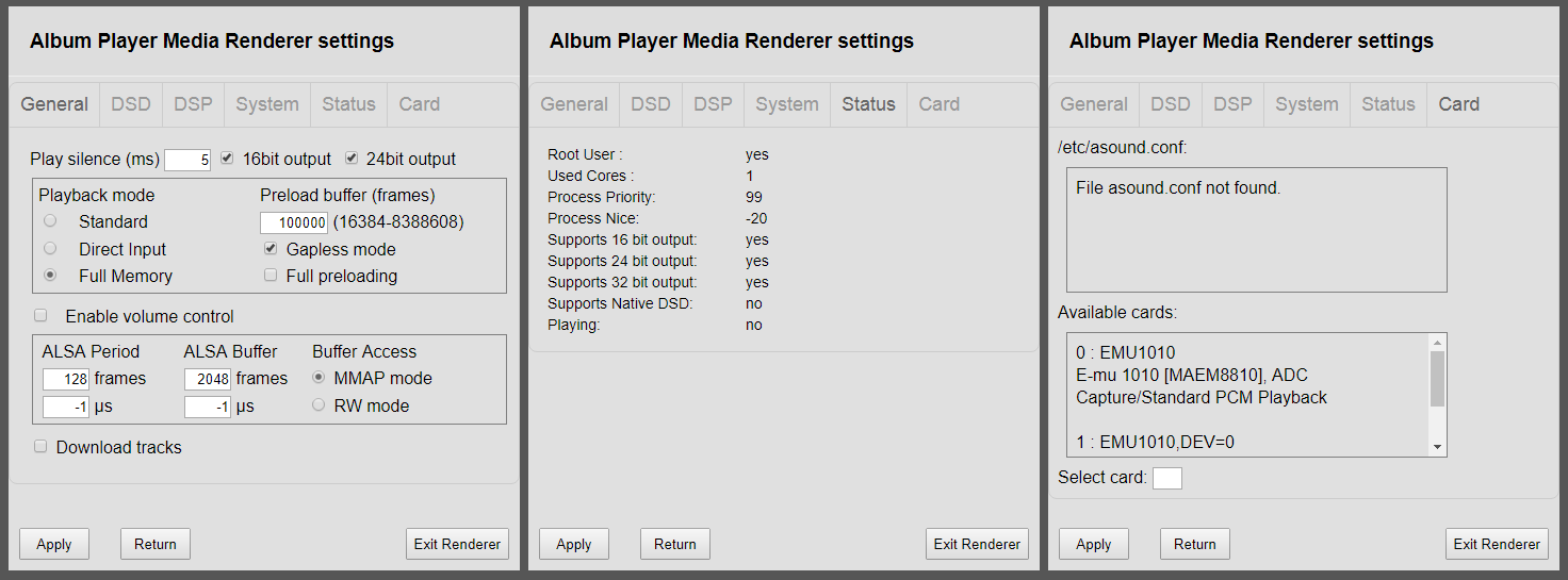

Интересное заявление. Я на своей связке карт E-mu 1010 + MOD3 в последнее время наоборот не выбираю карту вывода, а слушаю, вероятно, на стандартных драйверах. В этом случае у меня поддерживаются все три режима вывода данных: 16-ти, 24-х и 32-х разрядные. В противном случае, только 16-ти разрядный. Как-то так:
Да и в alsamixer в этом случае проще заходить. Не надо каждый раз asound.conf удалять.
Короче говоря, видимо аномалия у меня. Как кстати и у тебя. С прерыванием! :)
