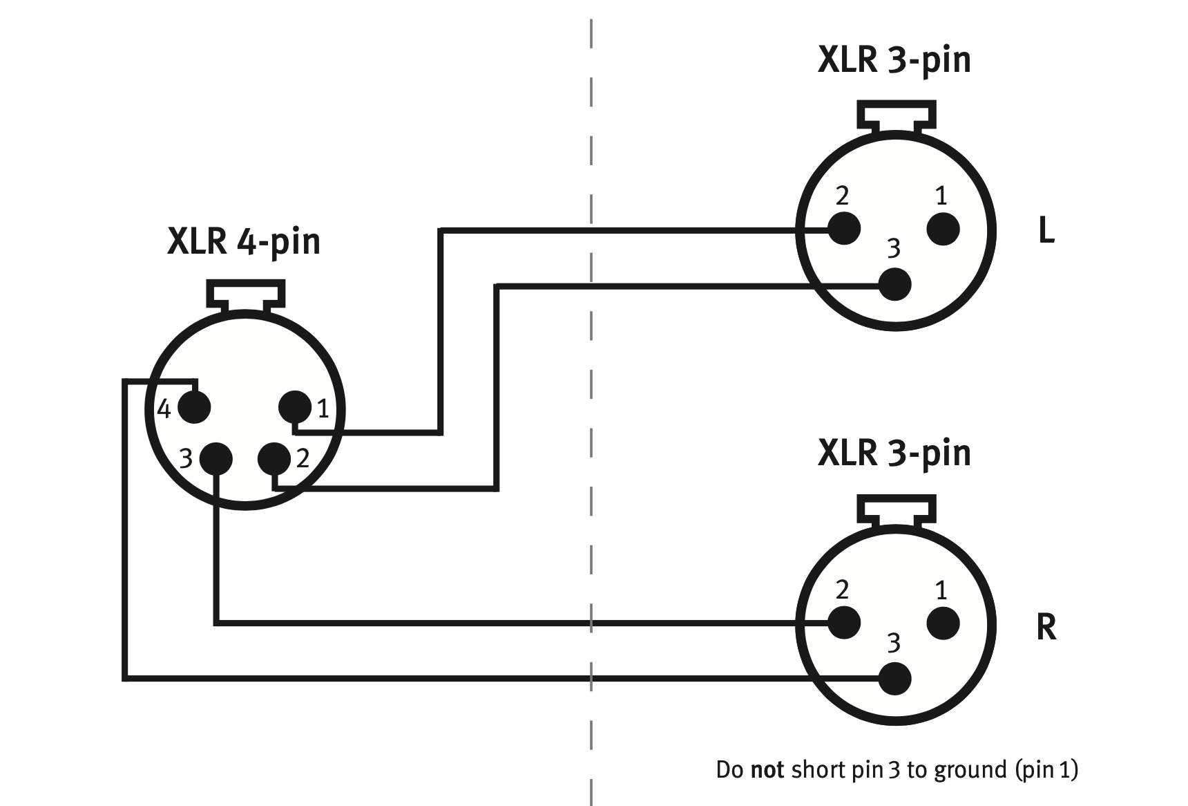

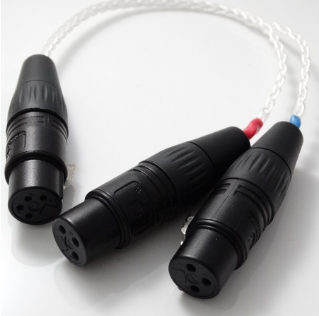

Передо мной стоит задача спаять переходник с двух 3 XLR на один 4 XLR.
Переходник не самый распространенный, потому как все разъемы будут "мама".
Имеем: выходы "папа" у Phonitor 2 и балансный кабель для HD800s с 4 pin XLR. Прикрепляю фото задней панели с выходами и примера переходника как он должен получиться.
В качестве разъемов думаю использовать Neutrik NC3FXX-B. На роль кабеля пока выбрал Oyaide HPC-24W V2.
Для меня сейчас главный вопрос в распайке этих разъемов. Я не особо опытен в этом деле, так что если кто объяснит, буду благодарен. Желательно с картинками)

@Dorian, пины 2 и 3 левого 3xlr на пины 1 и 2 4xlr, пины 2 и 3 правого на 3 и 4 соответственно. Единички на 3xlr не используются в данном случае.
Изменено пользователем Ragnar-BY
Большое спасибо за подробный ответ и иллюстрацию! Теперь все ясно.
