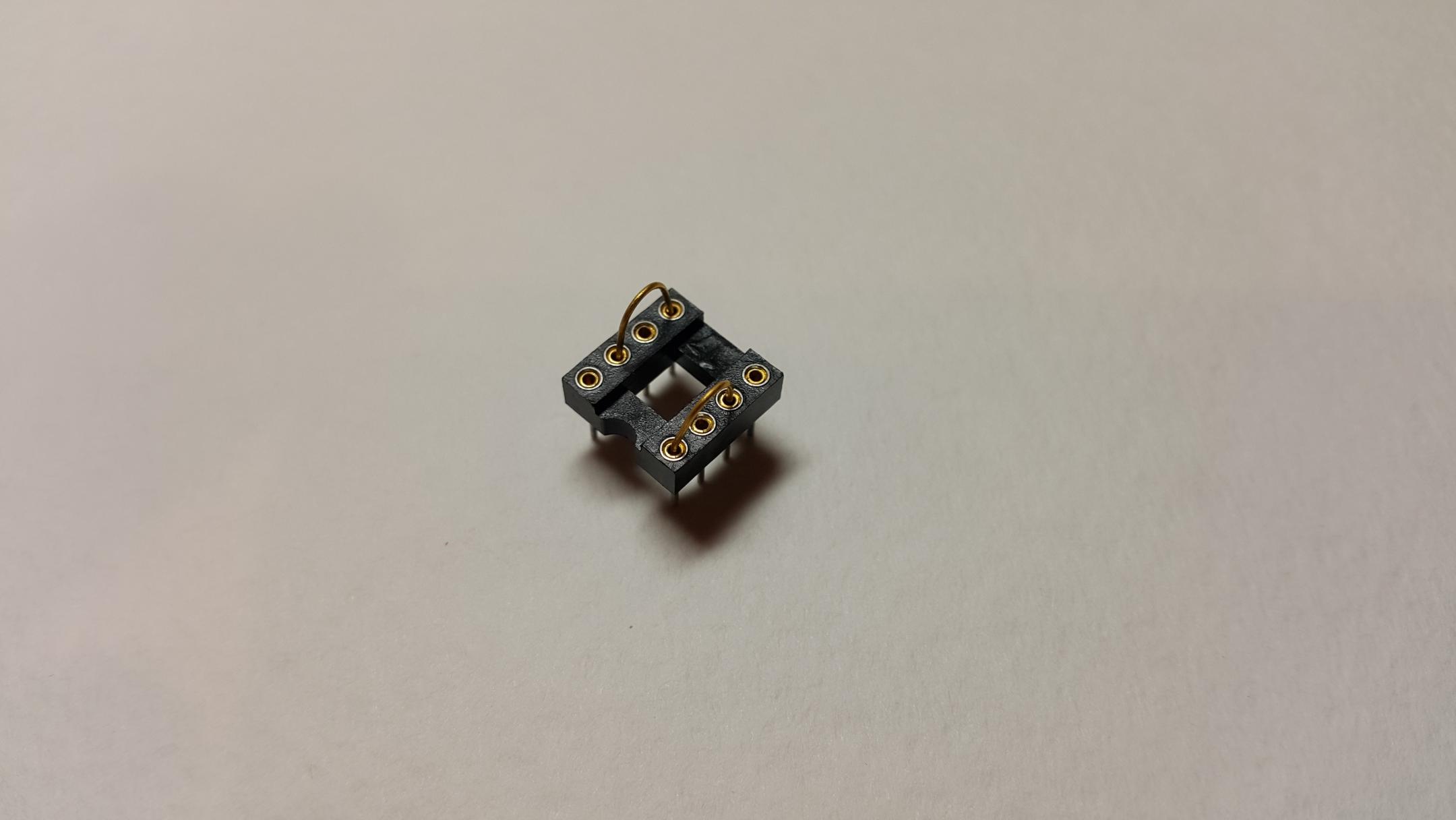

Поставил в фильтр lm4562 на выход и в i\v ad823 ситуация немного изменилась, резкости чуть меньше,но стал преобладать бас и середина похуже стала,буду заказывать у patrio lt1498,он посоветовал на rca поставить ad843 в фильтре так и оставить 4562.все же ad823 когда были в фильтре замедляли бас на lm-ках точней удар и гула чуть поменьше.прошил прошивку 2203 разницы в ней не заметил вообще в сравнении со стоковой,еще питание изолентой у usb кабеля эффект есть положительный без самовнушения.
Усилитель пока сменить не получается,нехватает финансов.Подскажите как можно еще уменьшить резкость без паяльника,буду всем очень благодарен.Еще у меня в xlr нет оу просто пустые кроватки, это может на что то влиять?усилитель в будущем планирую брать nad c375bee или nad c275bee,пишут что под клипши он шикарен.
Нет микросхем в панельках XLR, нет помех от них в общем питании другим каскадам.
Ещё попробуйте , как писалось ранее, заменить ОУ RCA на перемычки из тонкой позолоченной или посеребренной проволоки, по диаметру схожей с ножками ОУ, здесь идея убрать дополнительные помехи от работу ОУ другим каскадам и дополнительные искажения вносимые самим ОУ. Соединяются 1-3 и 5-7 отверстия панели RCA. Также вынимаются микросхемы в I/U необходимые для полноценной работы балансного выхода стоящие в позициях ZU16,ZU19 стр. 436 #10895, перемычки здесь не нужны.

если использовать только вых rca нужно 4шт. сдвоенных оу. 2шт. в преобразователь, 1шт. в фильтр и 1шт. буфер на выходе, но можно без него обойтись перемычками см. пост выше.
