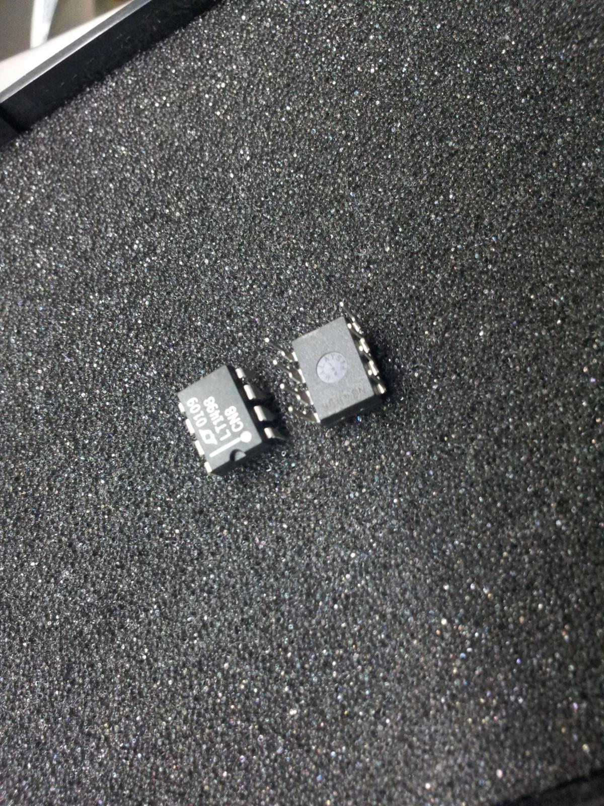

@dem1119 Забыл спросить на задней стороне микросхемы что то написано или есть кружочек?
Телефоном, лучше не получается)).

HP Microserver Gen 8 [ubuntu Server] => Asus Essence One + DSD Upgrade kit [LT1498 - AD845 - Muses 02] 9907 AXEO => YBA YA201 => авторская акустика 10" коаксиал с рупорным твиттером
Подскажите, пожалуйста, по подключению AD845 в LPF.
1) есть нога NULL - как с ней обходиться?
2) достаточно ли подключить м/с к соответствующим пинам (на один канал "А" разумеется) в кроватке или этого недостаточно?
NULL - это коррекция ноля на выходе, ее применять не надо. Подключите одноканальные, согласно схеме двухканальным оу.
Спасибо. То есть достаточно оставить висеть в воздухе этим 2-м ножкам?
Да!, и можете распаять даже короткими проводами, прямо на запасной панельке.
