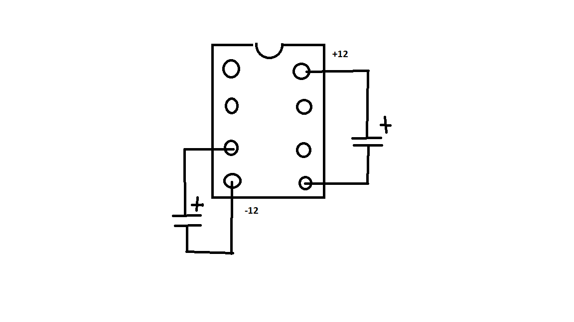

@HIMIKATOR,Так что ли :) ?
А пленку оставили между 4-ой и 8-ой ножками?
Пленку вытащил, а так все верно но только для позиций ZU16, ZU19, схема очень наглядная :good:.

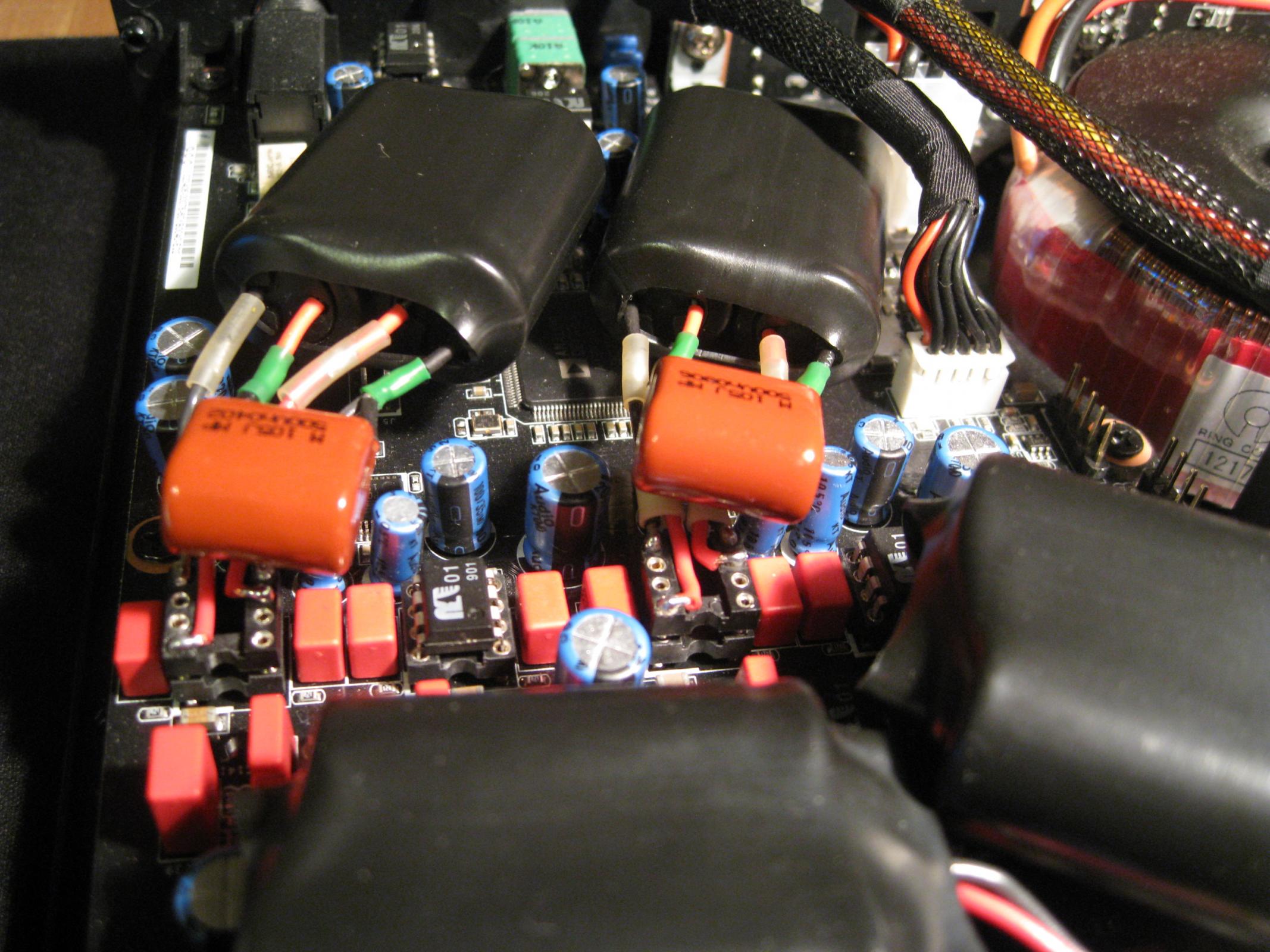

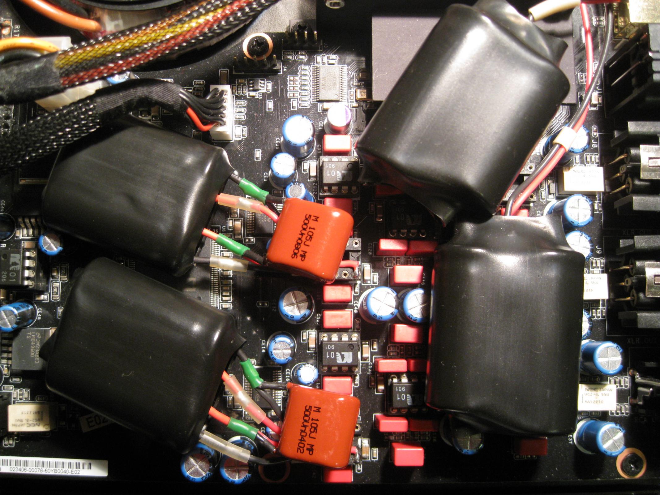

Бп я не переделывал, пришлось сделать отдельную плату с конденсаторами, которая сверху ложится на плату родного бп. Выводы с платы, размечены на родные места 3х электролитов. Размер конденсатора 12/25мм + печатка + пайка = 30мм от родной платы, до крышки еще 3мм, так что закрывается))).
Разъем выхода убрал, провода припаял снизу, появилось много места.
На фото видно рисунок печатки, тут все ясно, если даже по клеточкам,,,,,,,,,то можно сделать!

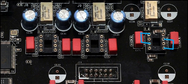

Если отказались от микросхем ZU16,ZU19 использовать XLR выходы будет невозможно, следовательно нет необходимости и в ОУ установленных в позиции ZU23,ZU24, поэтому там между 4 и 8 отверстиями можно попробовать пленочные конденсаторы различных ёмкостей от 1000пФ до единиц мкФ (сообщение #10925).
Перемычки между отверстиями 3-1, 5-7 в позиции ZU15 выходной микросхемы RCA, на приведенном Вами фото, позволяют полностью отказаться от двух ОУ на выходе ( сдвоенный DIP-8) и как следствие от вносимых ими искажений. Правда эта переделка накладывает некоторые ограничения на использование центрального регулятора громкости One. В начальных положениях регулятора, большое сопротивление переменного резистора с большой ёмкостью RCA кабеля идущего к усилителю мощности, образуют интегрирующую RC цепь, которая достаточно заметно срезает высокочастотные составляющие сигнала, в этом случае остаётся или полностью отказаться от центрального регулятора, установив перемычки на входной разъем шлейфа, или использовать центральный регулятор только в положении максимальной громкости.

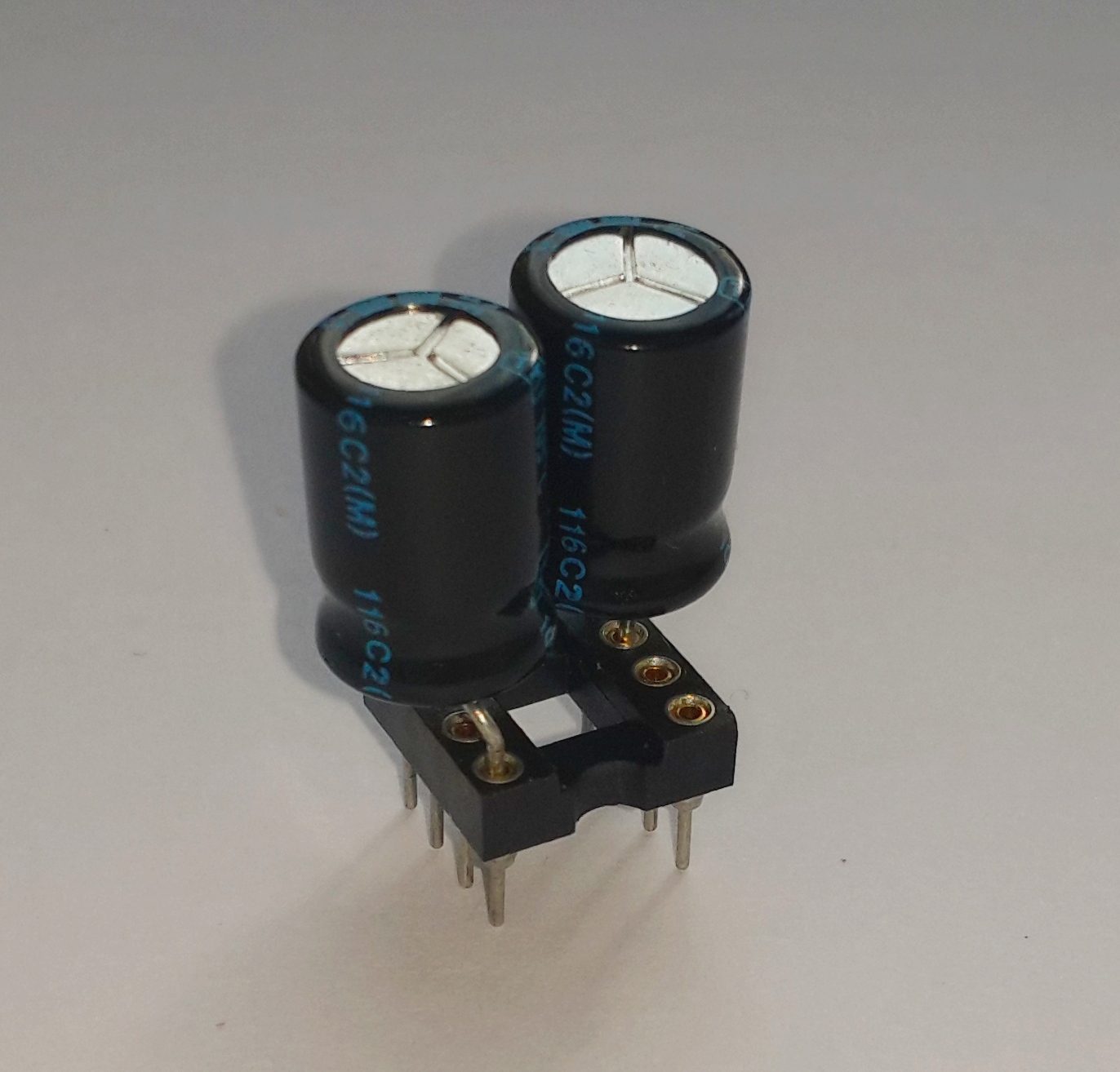

@HIMIKATOR, сделал все по вашему методу, запихал в пустые панельки ничиконы файн голд по 100мкф, а кстати почему только в пустые, нельзя ли так сделать в местах где оу стоят? тоесть в zu12 и 17
Электролиты в позиции ZU16,ZU19 быстрый компромиссный, но в тоже время действенный вариант, позволяющий производить удобный подбор конденсаторов, особенно для далеких от пайки пользователей. Установить электролитические конденсаторы непосредственно на ножки ZU12,ZU17 было бы вообще идеальным вариантом, тем более это требование производителя для большинства быстрых ОУ от AD, тот же доступный AD826 (требования в даташите 2х3,3мкФ+2х0,01мкФ ) в I/U с электролитами звучит заметно по-другому с хорошей глубиной сцены, прозрачностью, разрешением микровариаций, более естественная , верная подача без утомляющей грязи на высоких частотах (ощущение что их стало меньше) и следовательно без приукрашивания. Электролиты полезны и для и других позиций, просто не везде удобно брать землю, для того чтобы не паять их на сами ОУ, как вариант паять к панелькам с нижней стороны платы. Изменено пользователем HIMIKATOR

Эти конденсаторы включены между питающими напряжениями +12,-12 и землей, т.е. являются шунтами сглаживающими питание, а установлены они вместо микросхем в I/U отвечающих за балансные выходы, в случае их установки XLR выходы перестают работать, Асусу эти микросхемы нужны для функционала устройства. Изменено пользователем HIMIKATOR
