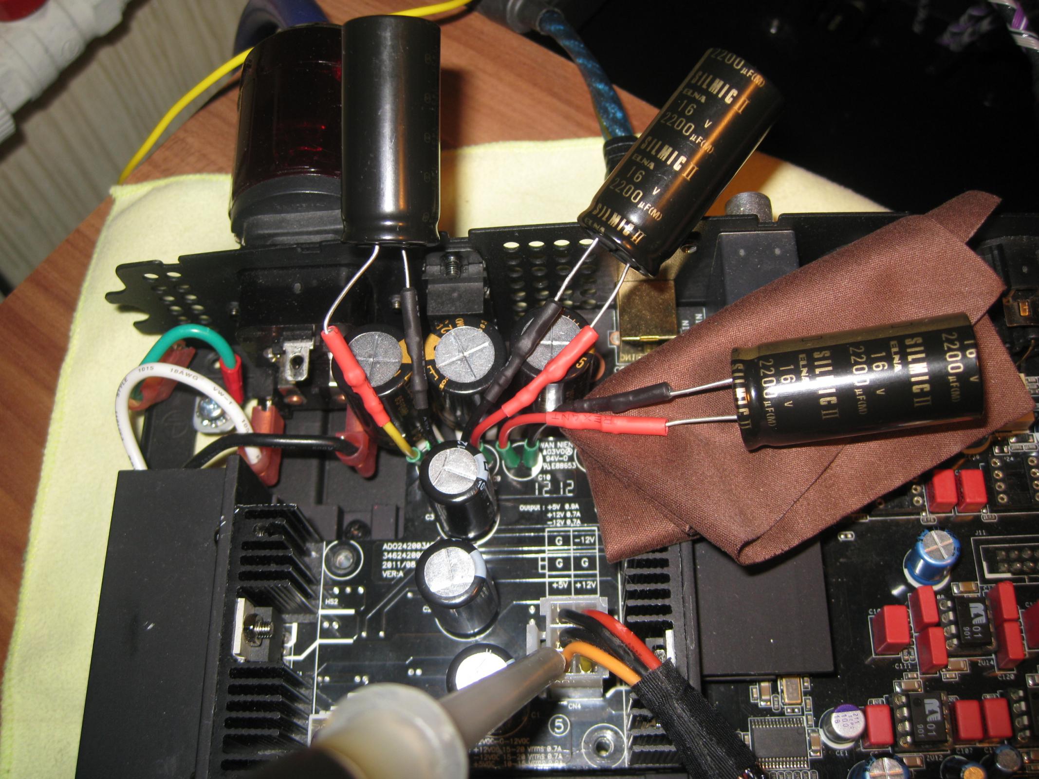

Всем привет. Хочу поделиться некоторыми выводами с теми, у кого рукочес не закончился :).
Поставил на выходе стабов Nichicon KZ 470х35 и подторнул для пробы Elna Silmiс II 2200x16. На форуме пугали возбудом при большой емкости на выходе, ничего подобного не происходит. Может от того, что применяются именно эти типы, не знаю. Из опыта скажу, что поставите в стабе, такой звук у Вас и будет. Я пробовал много чего, вся дешевка убивает звук по-разному, но уверенно. Поэтому "на дурачка" не пройдет и заказывать придется.

После переделки блока питания описанной в #6306 стр. 253 были увеличены ёмкости перед 5В стабилизатором до 13600мкФ (2х6800мкФ), перед +-12 вольтовыми стабилизаторами до 9000мкф в каждое плечо соответственно (6800мкФ+2200мкФ), параллельно электролитам пленочные конденсаторы 0,1мкФ и 0,001мкФ. на выходе стабилизаторов оставлены те же 1000мкФ+пленка. Выходы диодных мостов трёх стабилизаторов развязаны от конденсаторов и стабилизаторов параллельными резисторами 2х2R7 , сделан отдельный стабилизатор +5В для аналогового питания микросхем ЦАП, и доработан выравниватель #10559 стр. 423. Изменено пользователем HIMIKATOR
@HIMIKATOR, Вы это в корпусе Асуса разместили? Что тогда использовали, на фотке #6306 только часть перечисленного. Паралельные резисторы - это значит по 2 шт. с выхода каждого моста.
Я сегодня целый вечер занимался дурью, "засовывал" в корпус 3шт Nichicon 1000х25 и 3шт. Silmiс II 2200х16. Это на выходе стабов плюс 3шт. Nichicon 470х35. Обмотал изолентой и положил на плату. Знаю что против всех правил, но временно пусть так будет. При таком сочетании кондеров звук достаточно нейтрален. Главное что грязи меньше, собственно все для этого и делается.
Кстати после бп шнурок прилетает к трем маленьким конденсаторам на звуковой карте (те что окружают разъем). Там не экспериментировали?

@werty, Это маленький эксперимент для себя. Хочется понять, не с чьих то слов, влияние Nichicon KZ и Silmiс II на звук вообще и применительно к конкретному тракту. Личные предпочтения опять же в главном количественном соотношении этого "бутерброда", вылизывания уже будет происходить по мере завершения внешнего БП :).
