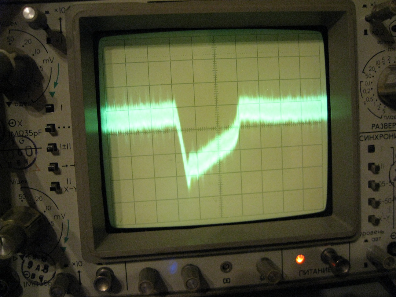

Приветствую. Тут решил шунтировать кондеры в БП и перед этим посмотреть картинки для последующего сравнения. Смущает меня разница в +12 и -12 вольт. Прокомментируйте пожалуйста. Снимал с разъема БП, 1mv и 1ms в клетке. Земля откинута на входе 220в. Первая фотка с подключенным шлейфом, вторая с отключенным.
+12
post-738-0-74711200-1424896811_thumb.jpg post-738-0-32872800-1424896846_thumb.jpg
-12в
post-738-0-26316900-1424896884_thumb.jpg post-738-0-78371700-1424896945_thumb.jpg
+5в
post-738-0-80013300-1424896985_thumb.jpg post-738-0-07445700-1424897011_thumb.jpg
Еще вопрос. Общепринятая емкость для подобных действий 0,1мкф. Какой может быть диапазон значений емкости?
Это может быть возбуждение стабилизатора на -12В, нужно смотреть на разных длительностях развертки.
Обычно ставят несколько конденсаторов разных номиналов, например 1000пФ, 0,1мкФ и 0,33мкФ, 0,68мкФ или 1,0мкФ.
