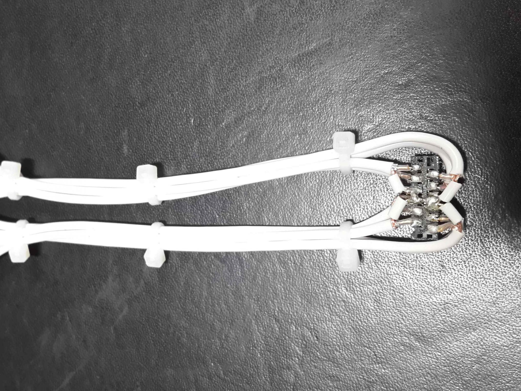

Использую ван - RCA- Семигор с ТДС7 ( 7 Ом) и Hifiman НЕ4 ( 43 Ом). Наушниковой выход вана намного хуже.
Наверное ни кому и в голову не придет использовать в качестве межблочных проводов неэкранированный компьютерный плоский ленточный кабель FRC да еще с рядом расположенными сигнальными жилами, а не хотя бы с чередованием через земляной провод, однако разработчикам компьютерной фирмы ASUS это все же пришло в голову, что мгновенно свело на нет применение тороидального трансформатора и двух независимых каналов со своими микросхемами цап и.т.д., угробив звучание всего аппарата в целом, искусственно введя антенну для различных помех и усилитель для перекрестных межканальных связей. Поэтому для того чтобы не уменьшать функционал One и в тоже время заставить звучать, в том числе и встроенный усилитель для наушников, необходимо прежде всего заменить этот шлейф соединяющий не много не мало каскад LPF с регуляторами громкости и оконечные каскады RCA , XLR.
Для нового шлефа были использованы экранированные жилы микрофонного провода DAXX и два 16 выводных разъема (12 выводных найти не удалось) у которых 2 крайних вывода с двух сторон вытащены, а корпус спилен.
Изменено пользователем HIMIKATOR
@HIMIKATOR,
ты уверен, что сигнальные линии идут рядом? это довольно странно.
И так в One везде. Похоже, при создании One сошлись в битве силы добра и зла (Валы с Морготом), и получилось, что получилось :D
доделываем..
@HIMIKATOR,
Сначала в ASUS шлейфе идут вместе 4 сигнальные жилы одного канала, затем вместе 4 земли и затем вместе 4 сигнальные жилы другого канала.

Сначала в ASUS шлейфе идут вместе 4 сигнальные жилы одного канала, затем вместе 4 земли и затем вместе 4 сигнальные жилы другого канала. http://jimmyauw.com/...volume-control/
Да и пусть идут. Буду считать что это миниатюрный балансный кабель. :)
Даже балансные кабели требуют экранирования так как реальная среда обитания человека сильно отличается от условий работы большинства физических законов, и на проводники действуют не только синфазные но и противофазные помехи, а также идет преобразование синфазных помех наведенных на неэкранированные проводники шлейфа в противофазные помехи, за счет несимметричности проходных сопротивлений и несимметричности паразитных емкостей.
Как видим наши XLR выходы, в случае штатного шлейфа One, также оказались уязвимы перед лицом любых помех, входы же ОУ RCA и ушного усилителя в One не балансные, поэтому помехи наведенные на их неэкранированные входные линии приводят к ещё большим искажениям за счет отсутствия компенсации помех дифференциальным каскадом, и не удвоения по амплитуде полезного сигнала. .

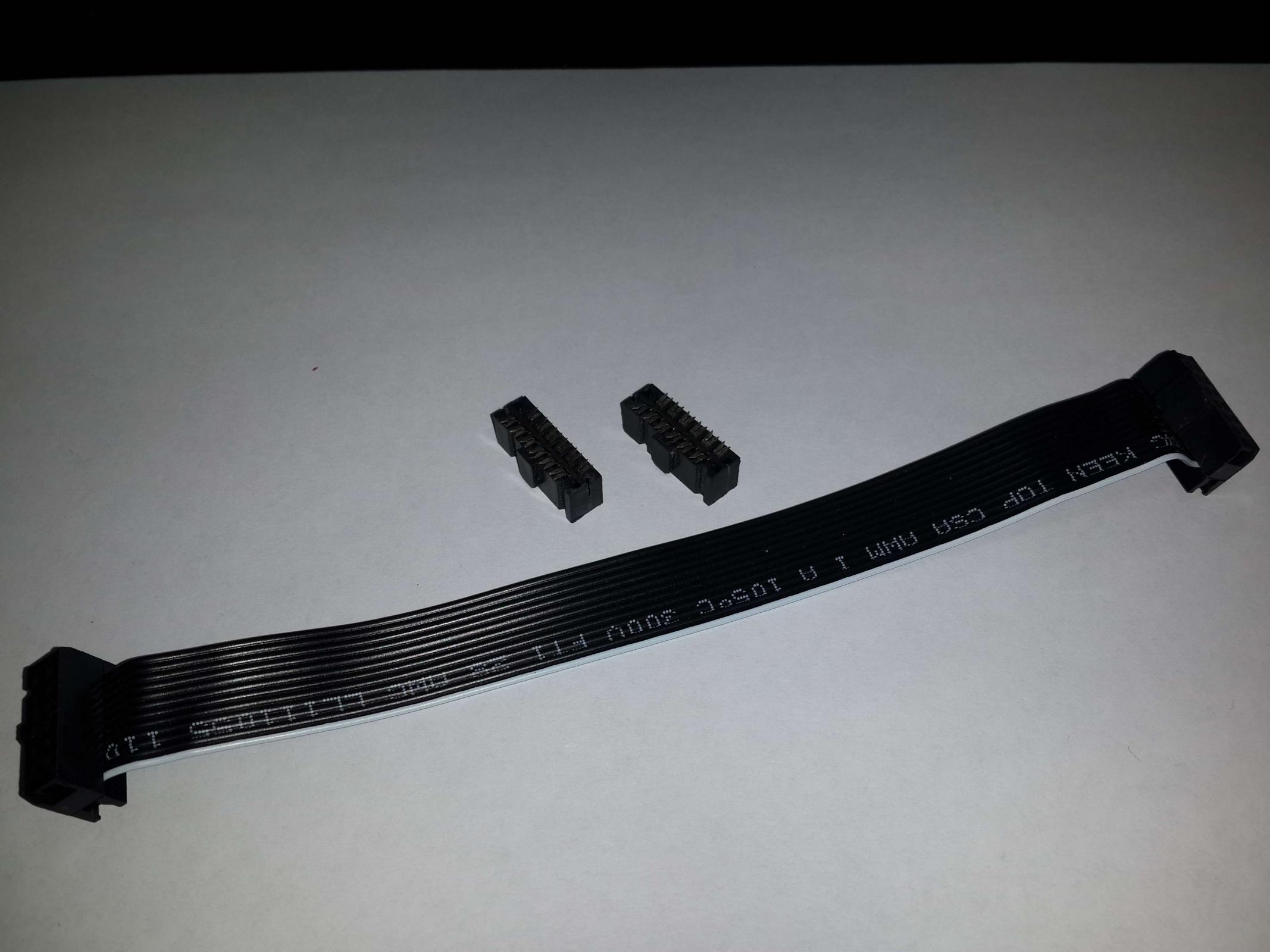

А как правилно раъем шлейфа называется? Попробую поискать в магазинах.
Гнездо стандарта IDC 12 pin для наколки на плоский кабель AWG 28 с шагом 1.27 мм. Шаг разъѐма 2.54 мм. Расстояние между рядами гнѐзд 2.54 мм. Изменено пользователем HIMIKATOR
