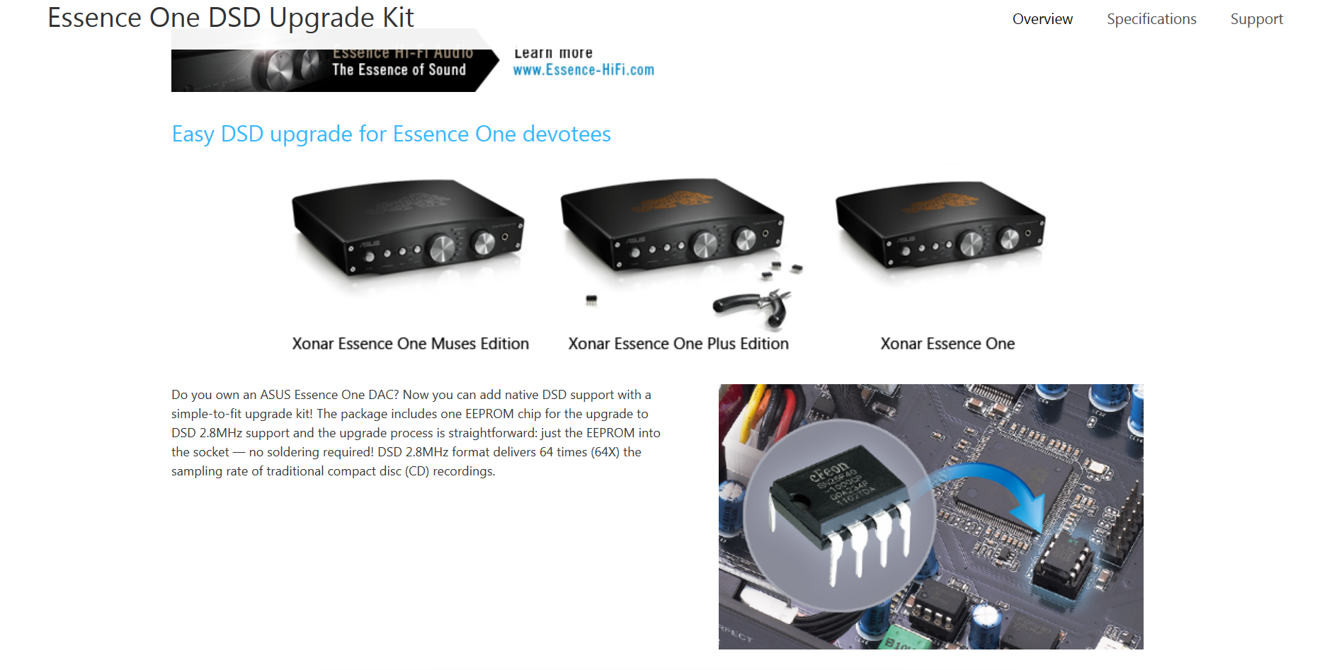

@APECR,
Тогда еще больше не понятно зачем реклама тыкет на нее, если это просто флешка.
@a-deksix,
В ней наконец-то доделанный алгоритм Upsampling'а, и активатор DSD. Вообще, должны бы бесплатно высылать всем купившим One, дополнив искренними извинениями и сожалениями
На 2203 работаю оба кварца. Откуда же тогда 44.1?
44,1KHz может из 24.576 как-то же Asus ST вычисляет, там один кварц на все частоты.
49.152Mhz oscillator input(for 48, 96,192KHz) 49.152/24.576MHz
@a-deksix,
нет необходимости там такое городить, 2203 работает в самом простом виде
Изменено пользователем APECR
@a-deksix,
Асюс не щитают себя виноватыми, их мнение что Мы слишком много хотим за 500 баксов, и за то что они выпустили бету 9907 нам еще надо им ноги расцеловать каждому из персонала.
Все-таки так называемая флешка за что-то отвечает, без нее, звука нет, не по USB, не по коксу.
Плеер работает, "Bit-perfect" горит соответствующий индикатор, драивер не ругается, все говорит, что все в порядке, но звук отсутствует. :(
@a-deksix,
Сигнал в любом случае сначала идет на dsp, а та определяет что с ним делать дальше. Без кода из флешки dsp ничего этого не делает.

@a-deksix,
у меня она DSD не выдает, и не должна вроде как
Ну хотя бы 44.1 должна играть нормально, пусть и без DSD, если к примеру куплю DSD Upgrade Kit заработает DSD, а все остальное так же будет играть?
Вообще зачем она?
@a-deksix,
все будет играть, добавится DSD64
Не верно поставил вопрос, в звучании всего остального материала мр3, flac, ape, эти форматы, будут так же отвратительно играть, только добавится DSD64?
@a-deksix,едва ли остальное улучшится, разве что срез для внешнего фильтра поднимется за 20 кГц при 44.1
