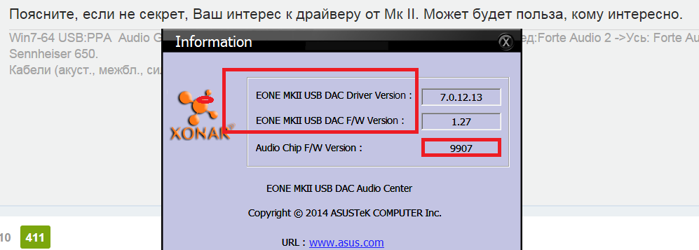

@Sleasy,
Поясните, если не секрет, Ваш интерес к драйверу от Мк II. Может будет польза, кому интересно.

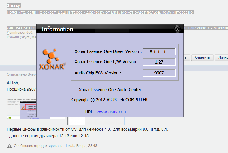

@Al-ich,
Прошивка 9907 изпользует драивер от Мк II. :yes:
Первые цифры в зависимости от ОS для семерки 7.0, для восьмерки 8.0 и т.д. 8.1.
дальше версия драивера 12.13 или 12.15
Изменено пользователем a-deksix
@a-deksix,Истинно! :good:

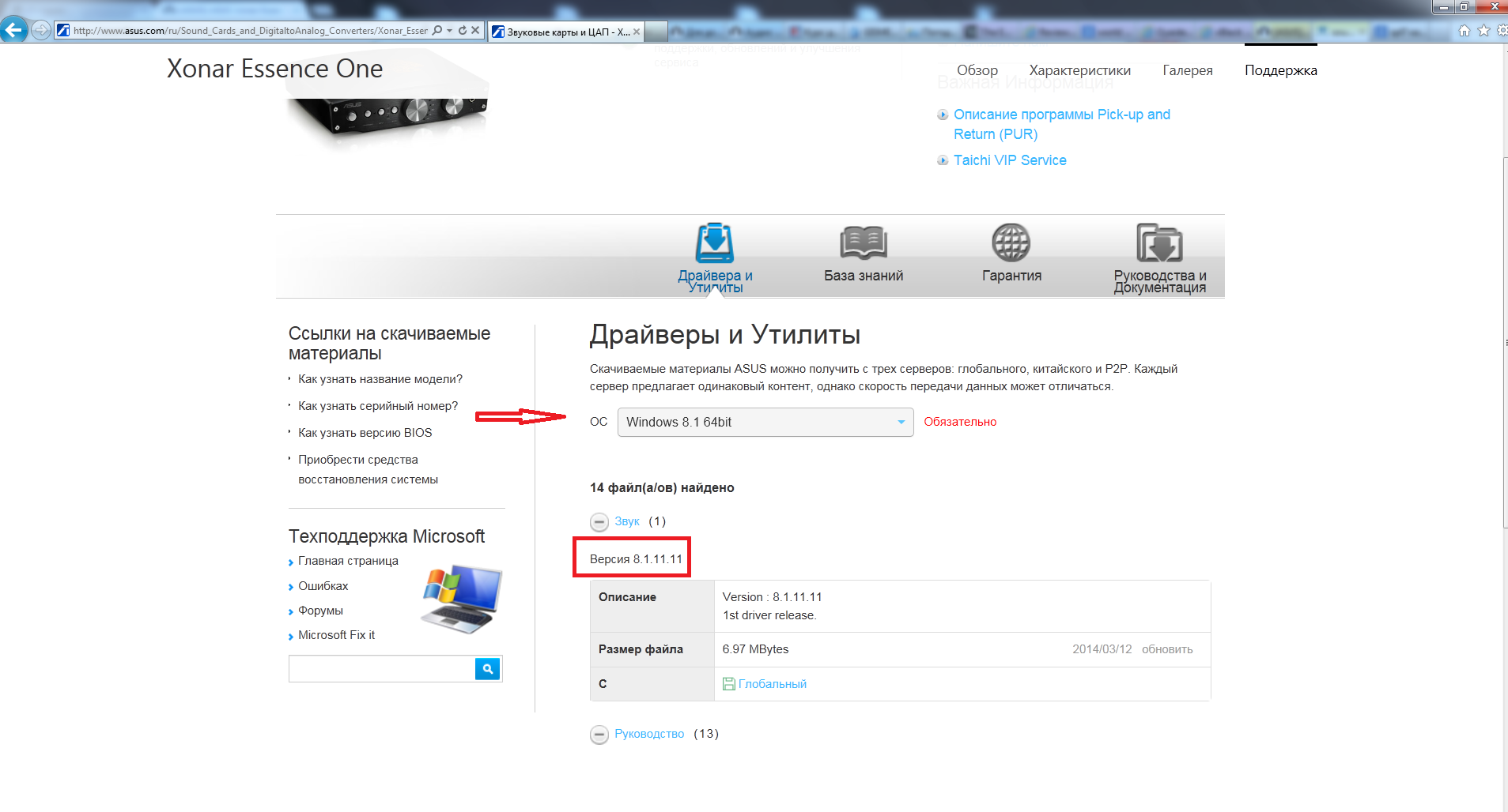

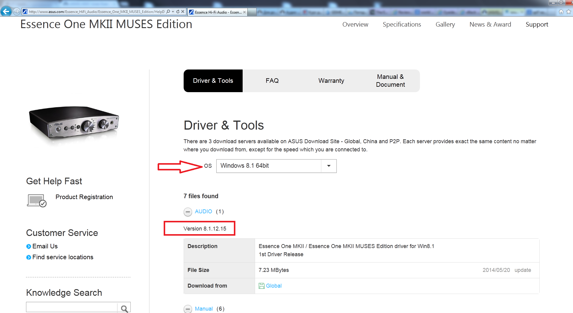

@a-deksix, У меня вот так.
У Вас драивер от Essence One, он же посвежее подходит (возможно и писался для 9907 прошивки) от Essence One MKII
http://www.asus.com/...pDesk_Download/
